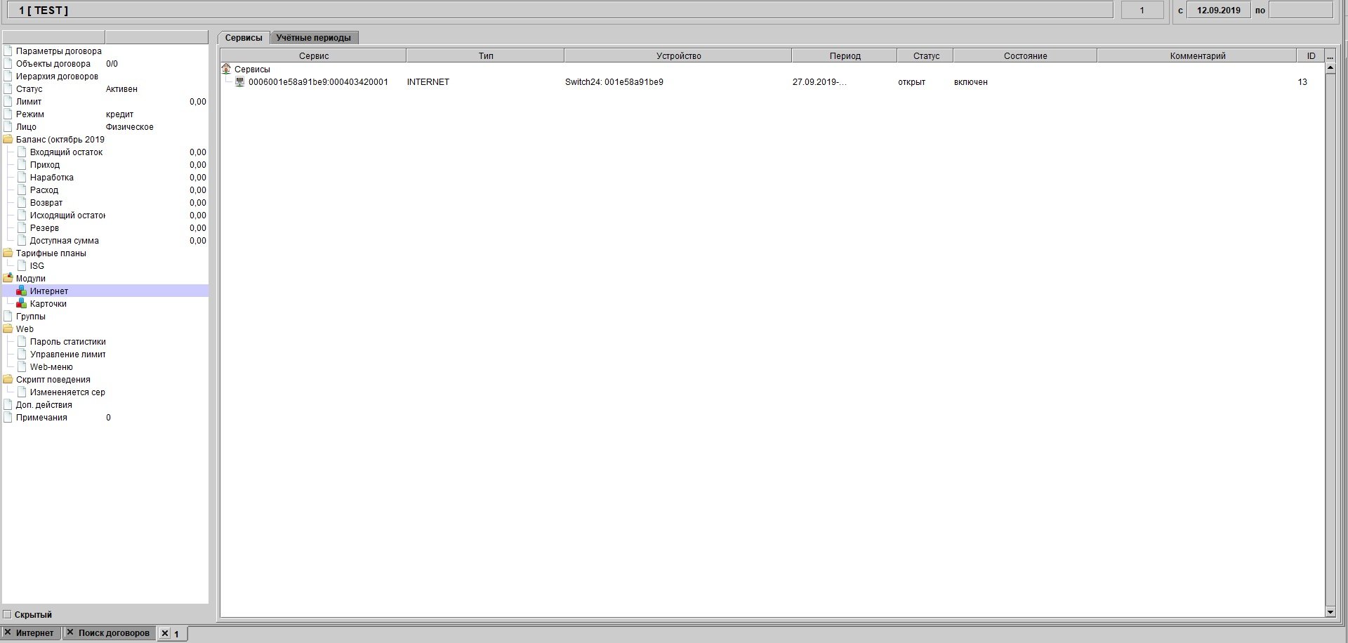

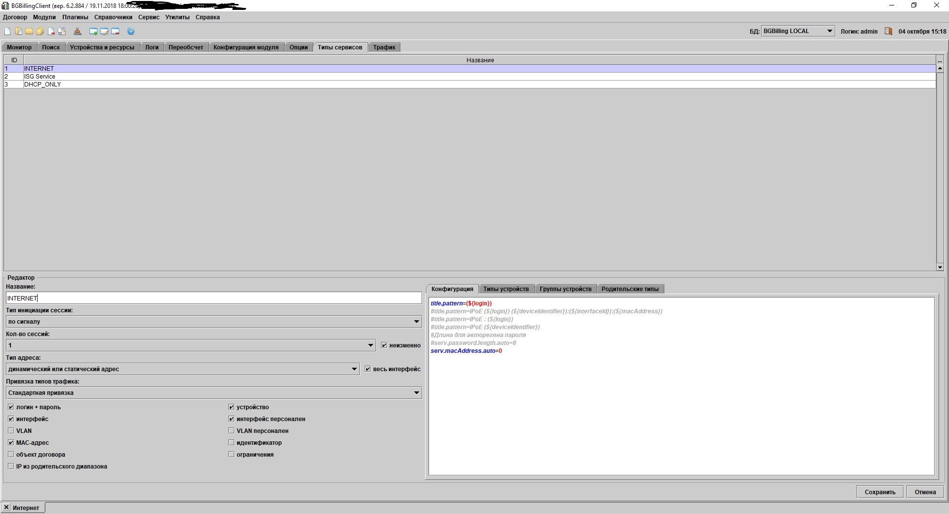

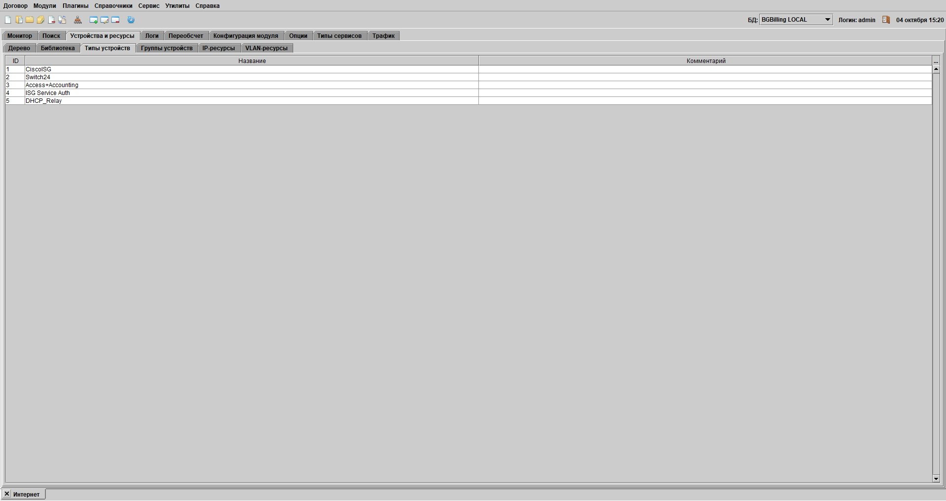

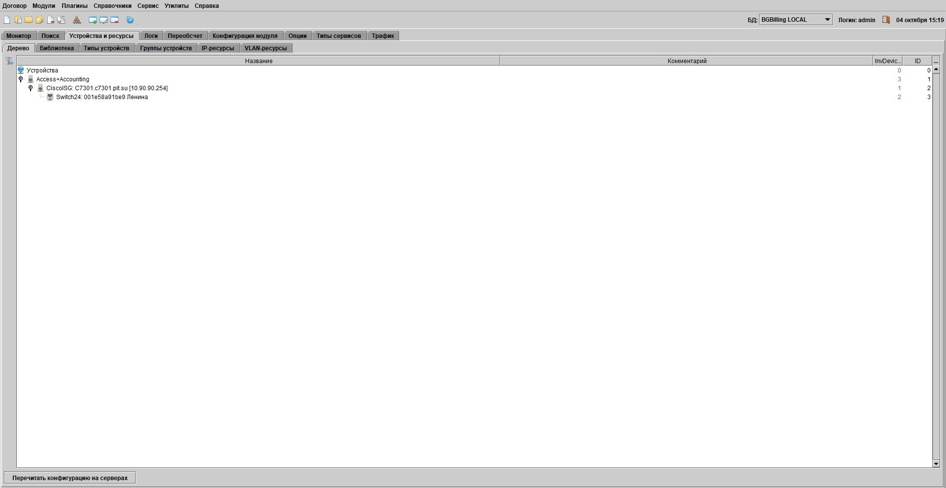

Конфиг ISG я приложил в файле так же как и конфиг NAS устройства в дереве каталога. Скрины вот пожалуйста...
