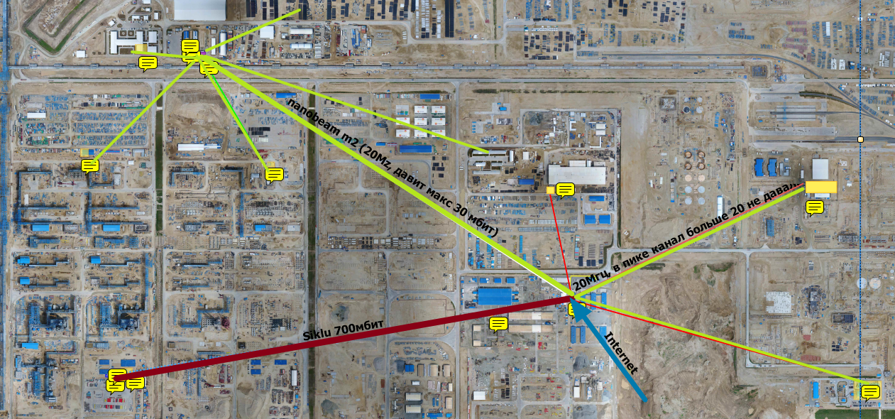

Такая ситуация. Имеем стройку площадью по 700 га. Куча народа (около 20к человек), объект подключен к коммуникациям ведущих опсосов и РТ по оптике.
На этой самой площадке имеются (в совершенно разных местах) наши "офисы" - помещения, где трудятся наши работники, и конечно всем нужен интернет, корпоративные ресурсы и прочая.
Учитывая число строителей и организаций на площадке - диапазон 2,4Ггц занят от слова совсем, на одной из мачт связи я шум увидел на -76dBm...
В данный момент поднята сеть на мостах uibiquiti. 3 мачты освещения связаны между собой nanobeam m2, на мачтах (разнесены порядочно, не менее 2км) стоит по 2 сектора (rocket M2+ 120degrees airgrid), к которым цепляются офисы посредством локо или наностейшн м2.
Удалось добыть комплект Siklu EH-1200, и на одном линке между опорами вопрос с качеством и скоростью снят.
Все остальные линки в последние 2 месяца деградировали в хлам ))) А после того, как ребята с одной из контор на 3-й мачте повесили две свои ракеты с omni - бимки между 2 и 3 мачтой больше 20Мбит не вывозят.
Собсна, вопрос: руководство желает адекватный инет и локалку для сотрудников по всей площадке. По месту эфир 2,4 засран в хлам... 5ГГц не повесишь (ГРЧЦ катается как по расписанию раз в пару недель), оборудование оп. класса типа Siklu - дорого, и бюджет под любое оборудование надо выбивать прям с кровью. Есть ли у вас, уважаемые господа, как из этой ситуации выйти  с минимальными потерями и максимальным результатом? Примерная схема площадки в файлике...
Рассматривается только воздух и радио. Предложения вроде "а давайте просто в каждом офисе инет от прова воткнем" руководством сходу были отброшены.
Пока в планах демонтировать сиклю с "левого"конца и перенести на север. Это решит часть вопросов.
