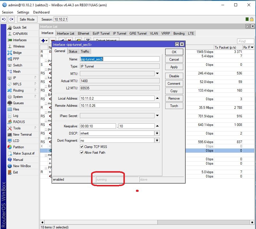

sakles Posted September 30, 2019 Posted September 30, 2019 Коллеги собственно такой вопрос, два микротика в разный подсетях RB3011. поднимаю между ними тунель gre все прекрасно работает через неделю (+ -) тунель отваливается, танцы с бубном не помогают, восстановление бекапов тоже не помогает , каналы тупо не соединяются! Забил на gre поднимаю ip tunel рабоает примерно неделю, и опять отваливается. И уже не тот не другой не соединяются, что может быть? познаний сильнх в тике нету, поэтому прошу помощи, может как то можно включить логи на эти тунели, чтоб хоть как то посмотреть причину? стандартным способом логи на тунели не включаются.... Вставить ник Quote

sakles Posted October 2, 2019 Author Posted October 2, 2019 10 часов назад, jffulcrum сказал: Снимите Allow Fast Path Снимал, результат тот же, не пытается соединится, на втором тике попытки идут running активный, на этом нет.... Вставить ник Quote

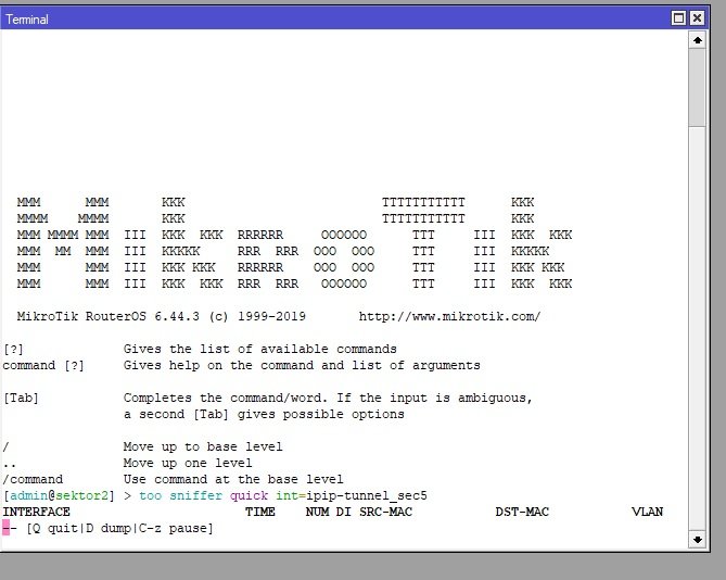

sakles Posted October 2, 2019 Author Posted October 2, 2019 Я просто не совсем понимаю... может расжевать что бы снять снифер там нужно забить ip адрес, но! трафик между микротиками и так ходит ip пингуется, мне нужно снять снифер именно с интерфейса, а там такого нет... Вставить ник Quote
VolanD666 Posted October 2, 2019 Posted October 2, 2019 Как же нет? too sniffer quick int=<int_name> Вставить ник Quote
sakles Posted October 2, 2019 Author Posted October 2, 2019 1 час назад, VolanD666 сказал: Как же нет? too sniffer quick int=<int_name> чет не очень Вставить ник Quote

VolanD666 Posted October 3, 2019 Posted October 3, 2019 14 часов назад, sakles сказал: чет не очень Дык вы смотрите на аплинке, поставьте фильтр. Я обычно запускаю пинг и смотрю с каким сорсом и дестинейшеном уходит трафик, если он уходит канеш. Вставить ник Quote
