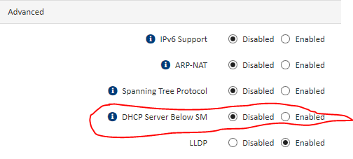

раньше мост был на ubnt, поменял на cambium force, но теперь не получаю ip c mikrotik который стоит в начале схемы, если прописать в ручную то работает, я так понимаю cambium что то режет, подскажите как исправить
Доброго дня!
У вас база и клиент поменяны местами, тоесть микротик который работает как DHCP  сервер установлен после клиента (SM - Subscriber Module), если это верно, то можете использовать функцию "DHCP Server Below SM" настраивается на том устройстве которое клиент в разделе   Configuration > Network
Или включите режим ePTP или TDD/PTP(если знаете что это и зачем). Тогда все точно будет прозрачно.
