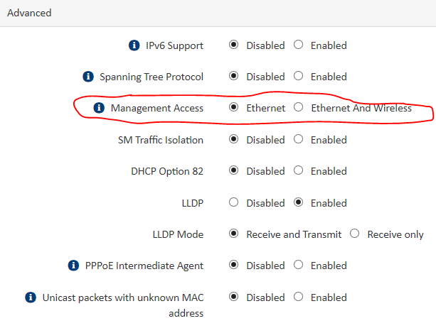

shinta Posted September 27, 2019 Posted September 27, 2019 Есть проблема не могу попасть на устройство, если подключаюсь к одному на прямую то не могу зайти на другое по wlan, не говорю уж об удаленном доступе, на ubnt как то проще пробросил порт и все, а между устройствами вообще проблем нет.
Constantin Posted September 28, 2019 Posted September 28, 2019 устройство в режиме АР? в настройках можно указать, что управление с ЛАН и WЛан.
Crazy_Max Posted October 1, 2019 Posted October 1, 2019 На устройстве в режиме Access Point в разделе Configuration > Network
