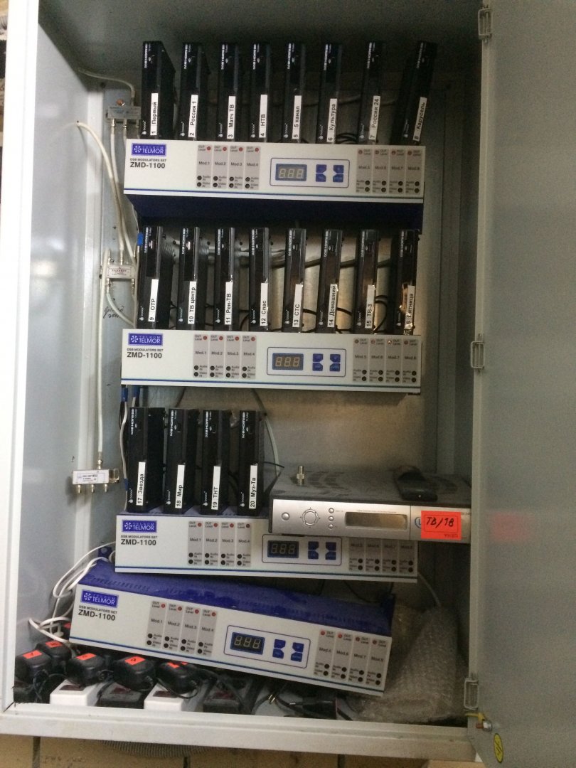

sunny2212 Posted September 27, 2019 Posted September 27, 2019 (edited) Господа, помогите разобраться новичку. Имеется служебное вахтовое общежитие, которое имеет парк телевизоров с поддержкой стандарта DVB-T и DVB-C (около 50 штук Samsung LE19D450 ). В регионе ведется вещание двух цифровых пакетов РТРС в формате DVB-T2 (10+10 каналов). Вопрос, если приобрести один такой трансмодулятор http://www.belkatv.ru/home/kabelnye-stantsii/modulnaya-stantsiya-din-rail/transmodulytor_ttq420_terra-detail возможно ли принимать 20 каналов с эфира и раздавать все эти 20 каналов на телевизоры? Либо нужен вот такой https://www.tvbs.ru/id/transmodulyator-dvb-t/t2---dvb-c-4-h-kanalnyy---ttq440-terra-5739.html Edited September 27, 2019 by sunny2212 Вставить ник Quote

vidis Posted September 27, 2019 Posted September 27, 2019 50 теликов общежитие - расстояние маленькое - 20 ресиверов 20 аналоговых модуляторов Вставить ник Quote
sunny2212 Posted September 27, 2019 Author Posted September 27, 2019 19 minutes ago, vidis said: 50 теликов общежитие - расстояние маленькое - 20 ресиверов 20 аналоговых модуляторов Сейчас так и сделано - 10 ресиверов и 10 аналоговых модуляторов (планар МТ-200). Качество картинки оставляет желать лучшего и хочется больше каналов. Поэтому и пытаюсь найти приемлемое по цене решение. Вставить ник Quote
vidis Posted September 27, 2019 Posted September 27, 2019 ну не смешите - ухудшить 2мбитный поток это постараться надо. Нормальный модуляторы и нормальный усилитель. 20 каналов как раз встанут через 2пустых. Вставить ник Quote
sunny2212 Posted September 27, 2019 Author Posted September 27, 2019 5 minutes ago, vidis said: ну не смешите - ухудшить 2мбитный поток это постараться надо. Нормальный модуляторы и нормальный усилитель. 20 каналов как раз встанут через 2пустых. А сколько это железка ZMD-1100 стоит? Или может подскажете решения, когда в одном корпусе много модуляторов? Вставить ник Quote
vidis Posted September 27, 2019 Posted September 27, 2019 при покупке стоила 5тр за 8 модуляторов внутри. Часто можно и однополосные модуляторы купить по цене 3-4т. Крупные сети или отключают аналог или апгрейдят на профрешения. Вставить ник Quote
