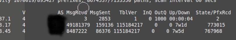

7sergeynazarov7 Posted September 25, 2019 Author Posted September 25, 2019 1 minute ago, VolanD666 said: А конфиг можно? Как у вас сейчас настроено? Да конечно. /routing bgp instance set default as=XXX92 redistribute-connected=yes redistribute-static=yes \ router-id=91.XXX.XX7.1 /routing bgp network add network=91.XXX.XX6.0/24 synchronize=no add network=91.XXX.XX7.0/24 synchronize=no /routing bgp peer add in-filter=ASXXX92-bgp-in name=CISCO-ASR-1001X out-filter=ASXXX92-bgp-out \ remote-address=91.XXX.XX7.2 remote-as=XXX92 ttl=default /routing filter add action=discard chain=ASXXX92-bgp-in disabled=yes prefix=10.0.0.0/8 add action=discard chain=ASXXX92-bgp-in prefix=192.168.0.0/16 add action=discard chain=ASXXX92-bgp-in prefix=172.16.0.0/12 add action=discard chain=ASXXX92-bgp-in prefix=169.254.0.0/16 add action=discard chain=ASXXX92-bgp-in prefix=224.0.0.0/4 add action=discard chain=ASXXX92-bgp-in prefix=127.0.0.0/8 add action=discard chain=ASXXX92-bgp-in prefix=240.0.0.0/4 add action=discard chain=ASXXX92-bgp-in prefix=91.XXX.XX7.0/24 add action=discard chain=ASXXX92-bgp-in prefix=91.XXX.XX6.0/24 add action=accept chain=ASXXX92-bgp-in add action=accept chain=ASXXX92-bgp-out prefix=91.XXX.XX7.0/24 add action=accept chain=ASXXX92-bgp-out prefix=91.XXX.XX6.0/24 add action=discard chain=ASXXX92-bgp-out /ip firewall nat add action=same chain=srcnat same-not-by-dst=no src-address=10.2.0.0/24 \ to-addresses=91.XXX.XXX.100 /ip route add distance=1 dst-address=91.XXX.XX6.0/24 type=blackhole add distance=1 dst-address=91.XXX.XX7.0/24 type=blackhole Еще нужны какие то ? Вставить ник Quote

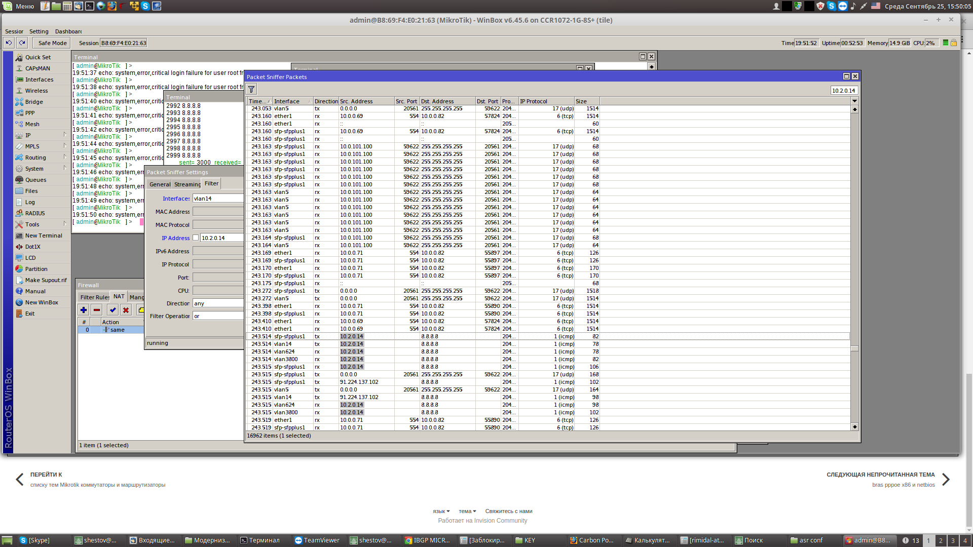

VolanD666 Posted September 25, 2019 Posted September 25, 2019 Ну дык НАТ точно не срабатывает? Вы можете сниффером посмотреть? Он в сторону аплинка отНАЧенный уходит или нет? Вставить ник Quote
7sergeynazarov7 Posted September 25, 2019 Author Posted September 25, 2019 (edited) On 9/25/2019 at 3:18 PM, VolanD666 said: Точно не срабатывает? Вы можете сниффером посмотреть? Он в сторону аплинка отНАЧенный уходит или нет? Чего то не хватает, маршрута или, вроде пытается но не уходит,? Есть предположения куда копать ? Edited October 8, 2019 by 7sergeynazarov7 Вставить ник Quote

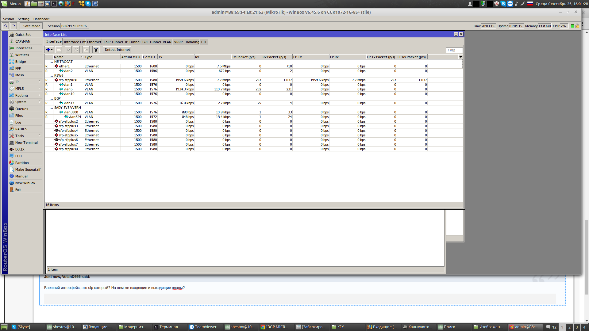

VolanD666 Posted September 25, 2019 Posted September 25, 2019 (edited) Внешний интерфейс, это sfp который? На нем же входящие и выходящие вланы? Edited September 25, 2019 by VolanD666 Вставить ник Quote

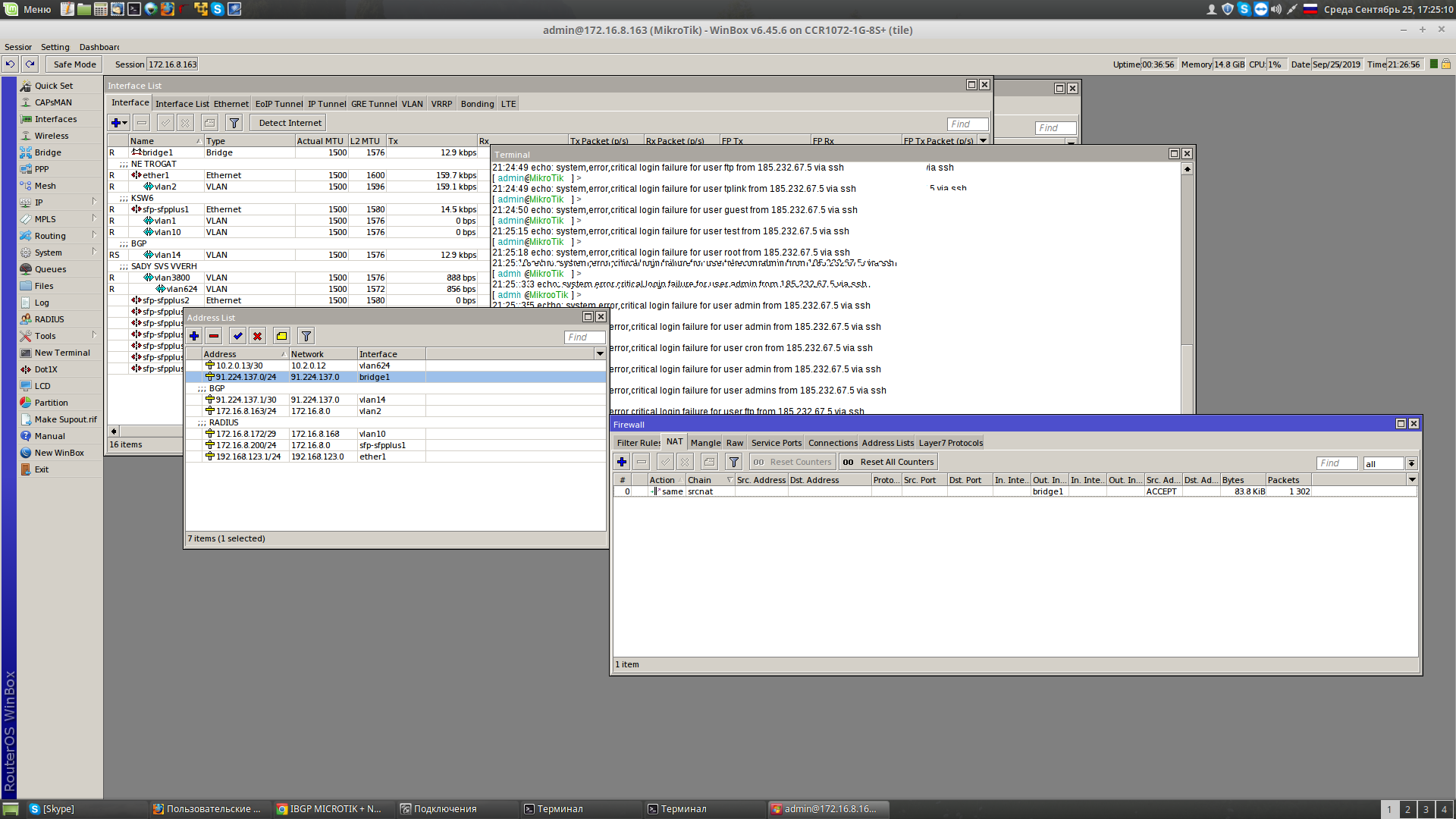

7sergeynazarov7 Posted September 25, 2019 Author Posted September 25, 2019 Just now, VolanD666 said: Внешний интерфейс, это sfp который? На нем же входящие и выходящие вланы? Картина на данный момент такая, внешний интерфейс на котором висит bgp VLAN 14 На котором абонент в QinQ верхняя метка VLAN3800 и нижняя VLAN624 Вставить ник Quote

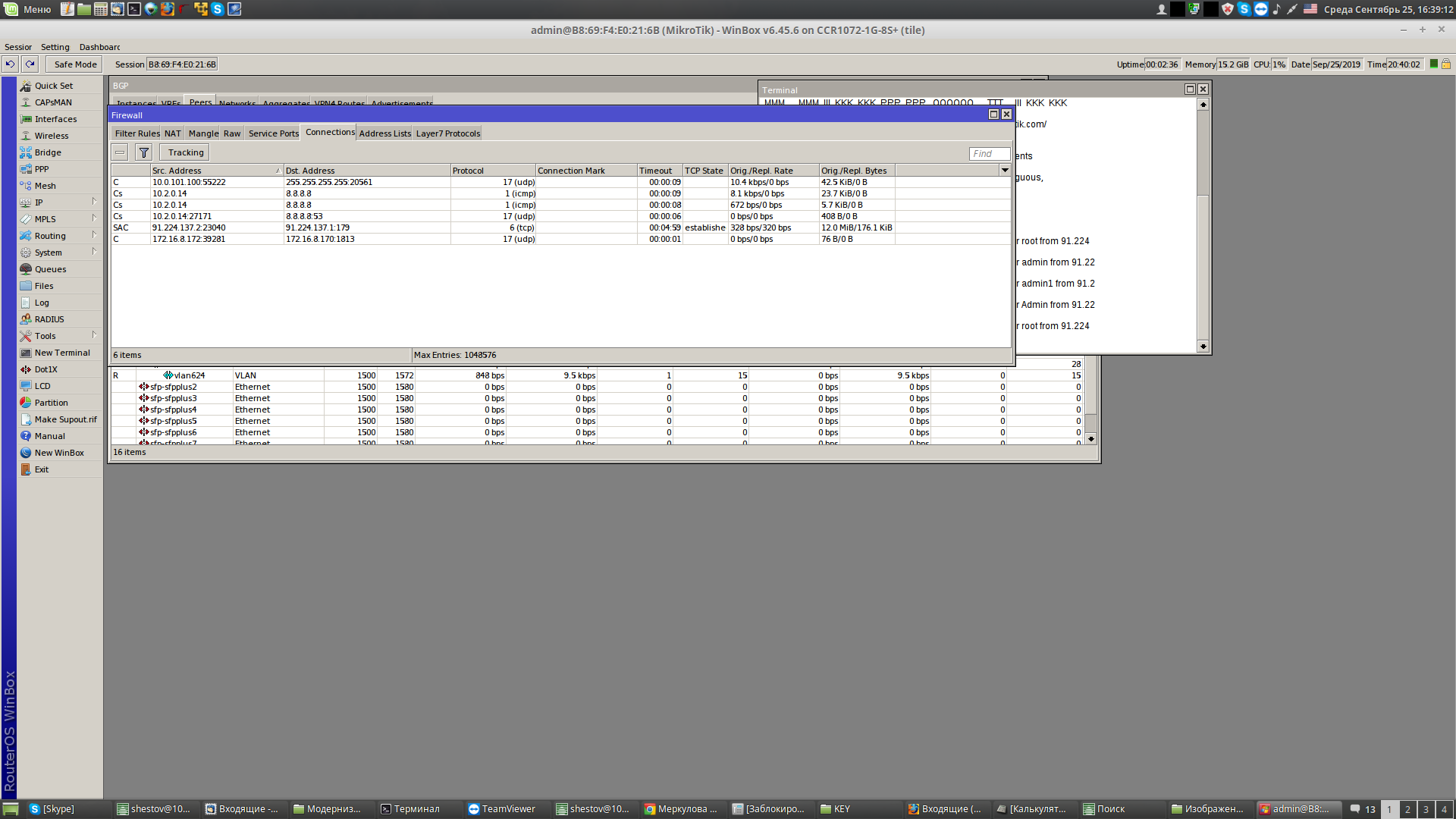

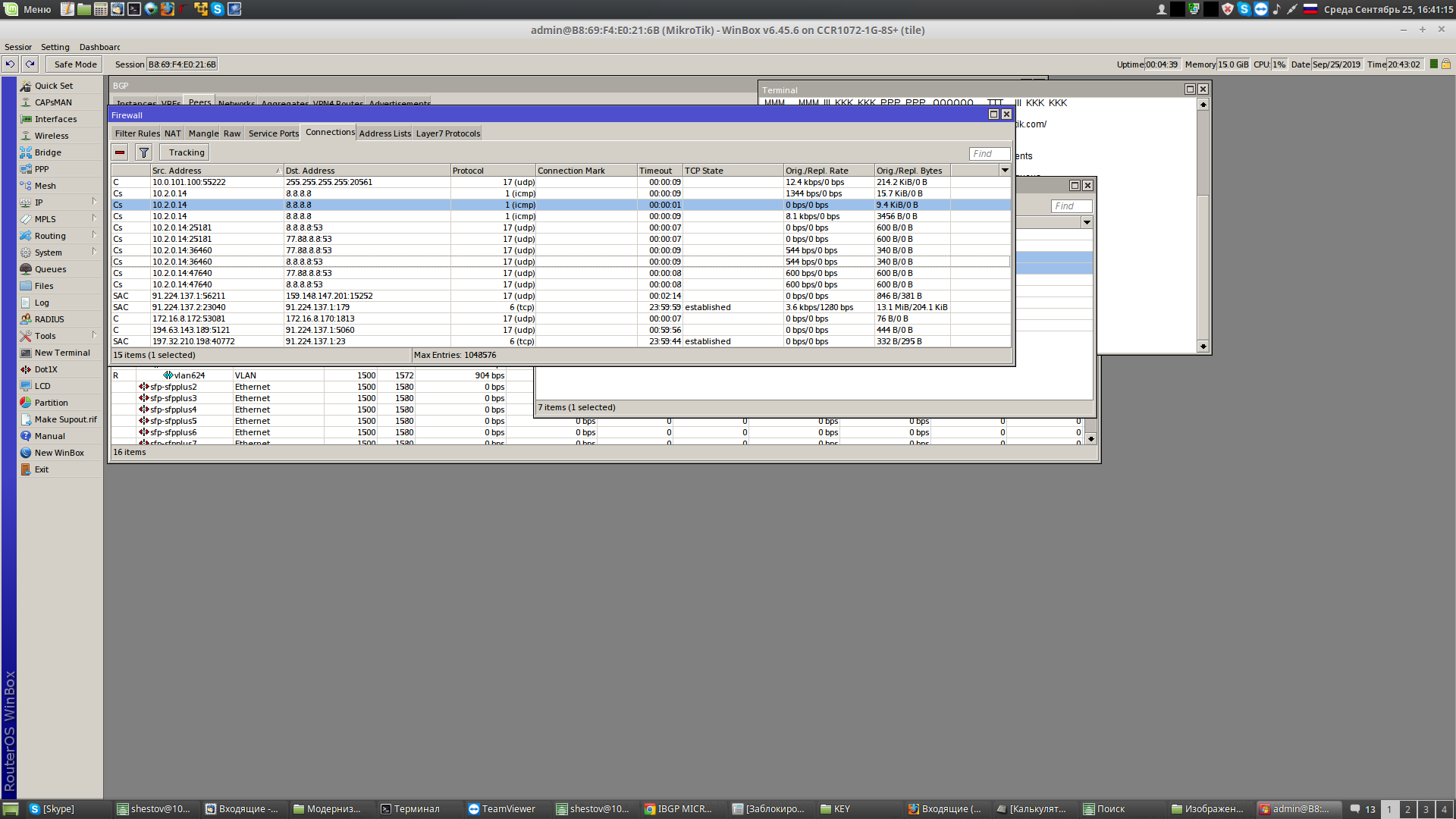

VolanD666 Posted September 25, 2019 Posted September 25, 2019 Ну судя по снифферу у вас нат не отрабатывает и пакеты улетают с серым адресом прямо в аплинк. Попробуйте так: /ip firewall natadd action=src-nat chain=srcnat same-not-by-dst=no src-address=10.2.0.14/32 \ to-addresses=91.XXX.XXX.100 И самое главное сделайте: /ip firewall connection rem [find] Вставить ник Quote
7sergeynazarov7 Posted September 25, 2019 Author Posted September 25, 2019 Все равно не хочет. Вставить ник Quote
VolanD666 Posted September 25, 2019 Posted September 25, 2019 Странно, может потому что у него роуты в блекхолл. Попробуйте сделать лупбек и на него повесить /24 подсеть Вставить ник Quote
7sergeynazarov7 Posted September 25, 2019 Author Posted September 25, 2019 При этом пытается делать запрос на ДНС, когда начинаю пинговать разные ресурсы но в интернет не выпускает. Вставить ник Quote

VolanD666 Posted September 25, 2019 Posted September 25, 2019 Сделайте бридж интерфейс и на него повешайте ствою /24 подсеть в котороую хотите натить. А роут в блекхол пока потушите. Я думаю что дело в этом Просто бридж без интерфейсов в нем Вставить ник Quote
7sergeynazarov7 Posted September 25, 2019 Author Posted September 25, 2019 Сделал так, пока все так же тихо. Вставить ник Quote
