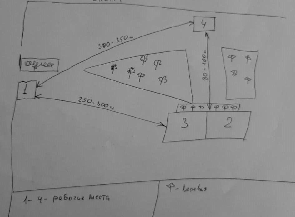

vanopivovar Posted September 23, 2019 Posted September 23, 2019 (edited) Доброго времени суток.Нужны ваше экспертное мнение и посильная помощь.Задача:Необходимо настроить внутреннюю телефонную связь на объекте.В 4 точках необходимо разместить трубки и соединить их. Требуется чтобы каждая трубка работала в дуплексном режиме и могла звонить любой другой. Вопрос: Как правильно подойти к решению этой задачи? Какое оборудование использовать? Как обойтись без проводных соединений? P.s. Планировали использовать телефоны Senao SN-258 Plus, но проблема в том что при беспроводной связи, они работают как "рации", если не ошибаюсь полудуплексом, а нам не подходит такой режим при разговоре. Edited September 23, 2019 by vanopivovar Вставить ник Quote

xmanpsk Posted September 23, 2019 Posted September 23, 2019 (edited) В 1-е рабочее место: Микротик SXT2 в качестве точки доступа на трубостойку или фасад, покрытие сектором: https://mikrotik.com/product/RBSXTG-2HnDr2-168 Телефон с трубкой http://ipmatika.ru/products/dect/yealink-w52p/ 2-е и 3-е р.м. Микротик LHG-2 в качестве клиента https://mikrotik.com/product/lhg_2 Телефон с трубкой http://ipmatika.ru/products/dect/yealink-w52p/ Трубка http://ipmatika.ru/products/dect/yealink-w52h/ 4-е р.м. Микротик LHG-2 в качестве клиента Телефон с трубкой http://ipmatika.ru/products/dect/yealink-w52p/ На телефонах настроить dial plan с указанием какой номер на каком ip-адресе. Если DECT не нужен и проводных телефонов достаточно, то будет дешевле (что-нибудь типа http://ipmatika.ru/products/desktop/yealink-sip-t19-e2/) Edited September 23, 2019 by xmanpsk Вставить ник Quote
