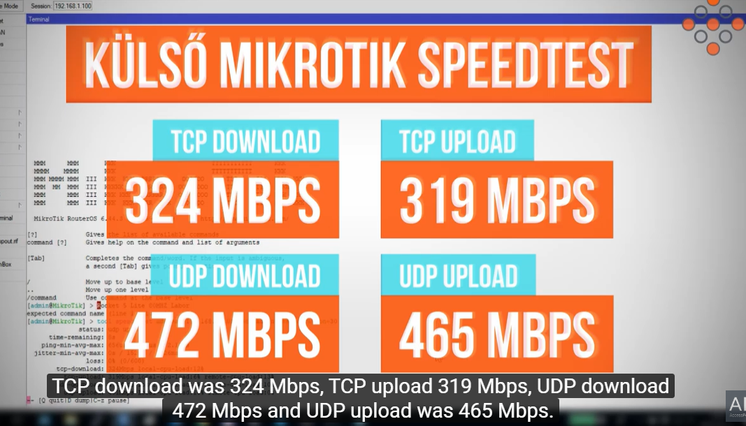

slv700 Posted September 21, 2019 Author Posted September 21, 2019 45 минут назад, SSD сказал: МТ может и не помогло, но могло изменить цифры у фибера. Раз сравниваем на одной частоте и антенне, то и мощность стоит ставить одинаковую. Так не работает AF5x высокой модуляции на высокой мощности. Если увеличить мощность, то становится хуже, и это известно. Так вот работает этот девайс, так и тестят его как он может. Если Камбиум поддерживает 30 дБм, а UBNT 20 дБм, то это проблема UBNT. Почему UBNT PB 5AC -500 дешевле Force 300-25? В том числе потому что у UBNT дешевый слабый усилитель. Никто не собирается снижать мощность Камбиум, если она у него есть. Зачем? И для сопоставимости тестов этого тоже не нужно делать, работаем с тем, что есть. 32 минуты назад, xabarov сказал: Профессор, вы действительно считаете их тесты объективными? Фотка, где биму перекрыли видимость в ближней зоне, это действительно ошибка монтажников. Но это другие тесты на 2 км. Выложу эти тесты на 2 км, там и сделаете замечание , выразите несогласие, где я пожалуй соглашусь с вашими доводами. Вставить ник Quote
slv700 Posted September 21, 2019 Author Posted September 21, 2019 31 минуту назад, xabarov сказал: Они получили в своих тестах на УБНТ АС в симплексных тестах 120-170 Мбит/с в 80 МГц в идеальных условиях. По-вашему это нормально? Вы сами знаете, что там цифра должна быть не менее 200-250 Мбит/с. Где вы увидели , что в идеальных условиях на UBNT 5AC получено 120-170 Mbps в 80 Мгц? Это получено в полевом тесте на 12 км при сильных помех. А на столе, например Rocket 5AC Lite выдал в симплеке ( 95% утилизации канала). Почти столько же сколько Камбиум на столе, но при 50% утилизации канала. Но в полевом тесте при сильных помехах- в два раза меньше. Так что все правильно, никаких перекосов и неадекватности в тестах UBNT нет. Вставить ник Quote

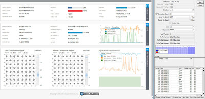

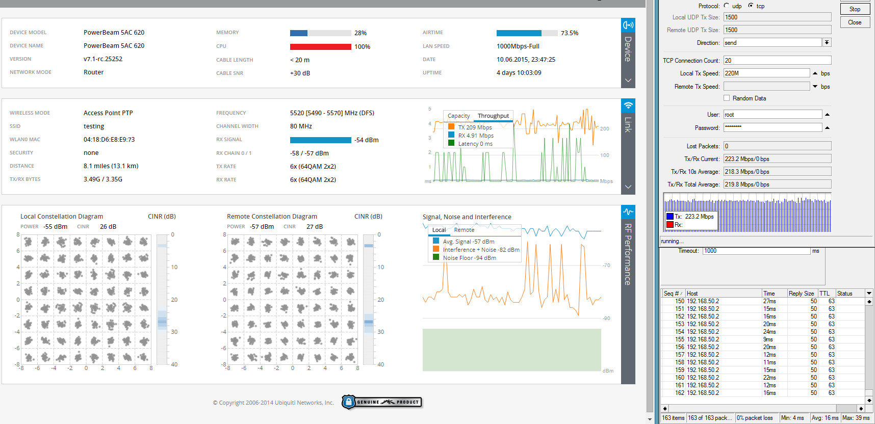

slv700 Posted September 21, 2019 Author Posted September 21, 2019 29 минут назад, xabarov сказал: Например, я несколько лет назад делал симплексный тест на повербимах АС в слегка зашумленном эфире и частично перекрытой зоной Френеля (с перегрузом проца повербима и микротика): Это полевой тест TCP 220 Mbps в 80 Мгц в симплексе при невысоких помехах.. И он меньше чем TCP 324 Mbps на столе ( идеальных условиях). А то что на 12 км показано всего 170 Mbps, то это тоже объяснимо, на этой трассе помех просто больше, так что даже на антенне 30 дБи на UBNT получается вот такая низкая скорость. Если угодно, то выше мною приведены тесты на стабильную работу в условиях сильных помех, можно сказать тесты на помехоустойчивость . И UBNT, как и предполагалось, их не выдержал. Вставить ник Quote

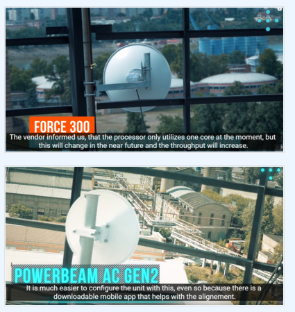

xabarov Posted September 21, 2019 Posted September 21, 2019 4 часа назад, slv700 сказал: Фотка, где биму перекрыли видимость в ближней зоне, это действительно ошибка монтажников. Монтажники ошиблись - ок, но руководитель испытаний не видел фото и видео? Мне это сразу бросилось в глаза. А у них похоже никто и не заметил (а может и не понимают разницу). Точно также вы усомнились в правильности испытаний на EXFO. Если они опытные тестеры, то должны понимать, что что-то идет не так? 4 часа назад, slv700 сказал: Где вы увидели , что в идеальных условиях на UBNT 5AC получено 120-170 Mbps в 80 Мгц? Это получено в полевом тесте на 12 км при сильных помех. Вы сами ответили на свой вопрос. 4 часа назад, slv700 сказал: Но в полевом тесте при сильных помехах- в два раза меньше. Где вы увидели сильные помехи? По скрину анализатора спектра этого не видно, там почти чистый эфир. Вставить ник Quote
SSD Posted September 21, 2019 Posted September 21, 2019 4 часа назад, slv700 сказал: Так не работает AF5x высокой модуляции на высокой мощности. Если увеличить мощность, то становится хуже, и это известно. Разве? ;) Вставить ник Quote
slv700 Posted September 21, 2019 Author Posted September 21, 2019 54 минуты назад, xabarov сказал: Монтажники ошиблись - ок, но руководитель испытаний не видел фото и видео? Мне это сразу бросилось в глаза. А у них похоже никто и не заметил (а может и не понимают разницу). Точно также вы усомнились в правильности испытаний на EXFO. Если они опытные тестеры, то должны понимать, что что-то идет не так? Я не выкладывал здесь тесты PowerBeam 5AC на дальности 2 км. Там где выкладывал, вы высказали претензии, я согласился с вами. Высказывайте замечания по этим тестам на 12 км. PS. Я добавил выше ( скорректировал пост) тесты LigoPTP RapidFire 5-N на 12 км ( сделаны венграми 2 недели назад). Работает этот девайс примерно как AF5X HD. А в NearLOS я полагаю, что получше. Дорогой только, по крайней мере у нас в Украине. Но даже если бы был в ту же цену , что в России, ему далеко по цене и по пропускной способности до Force 300 CSM. Вставить ник Quote

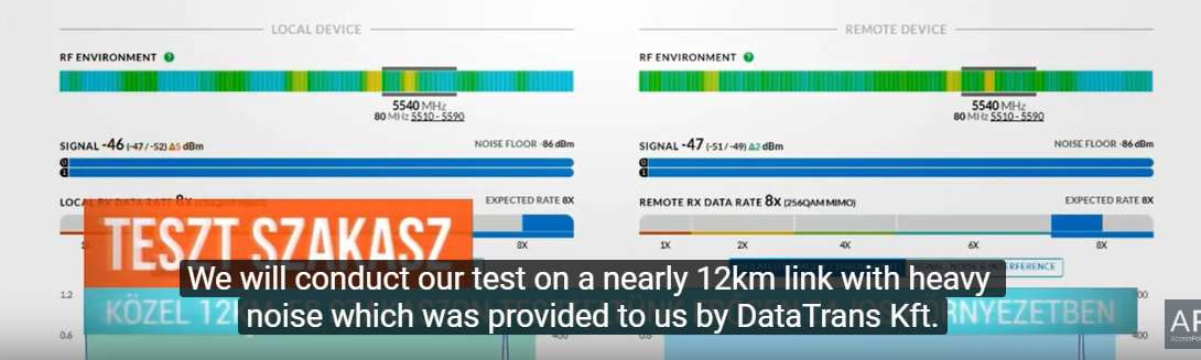

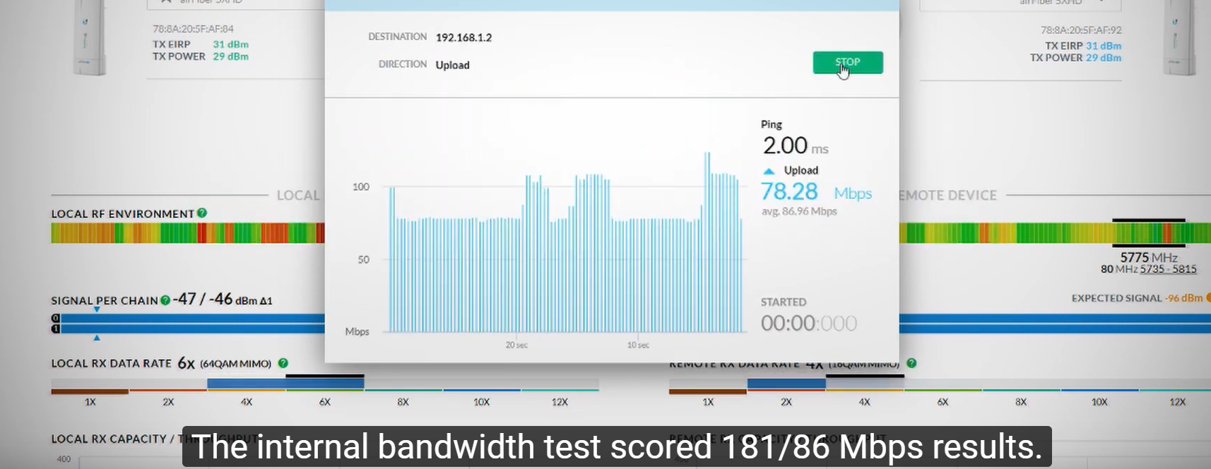

slv700 Posted September 21, 2019 Author Posted September 21, 2019 51 минуту назад, xabarov сказал: Где вы увидели сильные помехи? По скрину анализатора спектра этого не видно, там почти чистый эфир. Венгры говорят ( субтитры на английском) , что сильные помехи. Но какая разница какие точно сильные или средние помехи? Есть тесты на столе в идеальных условиях и полевые тесты на 12 км в зашуvленном эфире. В полевых тестах на тех помехах, что есть , на UBNT Rocket 5AC получено TCP 170 Mbps . Вы в своих тестах на примерно такой же дальности, получили 220 Mbps. Значит на венгерской трассе более зашумлен эфир, вот и все. Почему венгры должны получить такой же результат как и вы ? У них другая трасса, другая помеховая обстановка, вообще другое оборудование Rocket 5AC Lite и 5AC Prism gen2. А у вас PowerBeam 5AC-600. 34 минуты назад, SSD сказал: Разве? ;) Ну мало ли что пишет UBNT на своем web интерфейсе. В данном случае вы полагаете что на AF5X HD на Tx 29 dBm поднимает модуляцию 1024 QAM ( 10x)? Посмотрите спецификации, там совершенно определенно прописано, что 10x - Tx 19 - 20 dBm. Вставить ник Quote
xabarov Posted September 21, 2019 Posted September 21, 2019 14 минут назад, slv700 сказал: Венгры говорят ( субтитры на английском) , что сильные помехи. Говорят одно, но вы же специалист - не видите на анализаторе спектра, что на выбранной частоте почти нет помех? На это же указывает и скрин с AF - там уровень шума -86, что дает CINR 40 дБ! 17 минут назад, slv700 сказал: Но какая разница какие точно сильные или средние помехи? Неожиданно такое видеть от основателя БШПД... 18 минут назад, slv700 сказал: Значит на венгерской трассе более зашумлен эфир, вот и все. По скринам этого не видно, скорее наоборот. Вставить ник Quote
xabarov Posted September 21, 2019 Posted September 21, 2019 10 часов назад, slv700 сказал: Причина , почему A5X HD показал на дальности 12 км в зашумленном эфире почти в два раза ниже скорость, чем Force 300 CSM , является, на наш взгляд, более низкая помехоустойчивость A5X HD. При этом AF5X HD показывает Capacity 608/569 Mbps и его рабочая модуляция 256QAM 5/6 ( также как у Force 300 CSM). Где вы увидели 256QAM? Я вижу только самые низкие модуляции в этом тесте: Вставить ник Quote
slv700 Posted September 21, 2019 Author Posted September 21, 2019 1 минуту назад, xabarov сказал: Говорят одно, но вы же специалист - не видите на анализаторе спектра, что на выбранной частоте почти нет помех? На это же указывает и скрин с AF - там уровень шума -86, что дает CINR 40 дБ! Неожиданно такое видеть от основателя БШПД... По скринам этого не видно, скорее наоборот. Я вижу, что на трассе сильные помехи не по СА UBNT, которому я вообще не доверяю, а по падению скорости Force 300 CSM и по снижению рабочей модуляции Форса с 256QAM 5/6 до 256QAM 3/4 и 64 QAM 5/6. И это при сигнале -39/45 dBm. Это возможно для Force 300 только если помеха где то в районе 75-80 дБм. Это мощная помеха. Вставить ник Quote

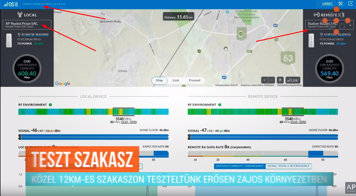

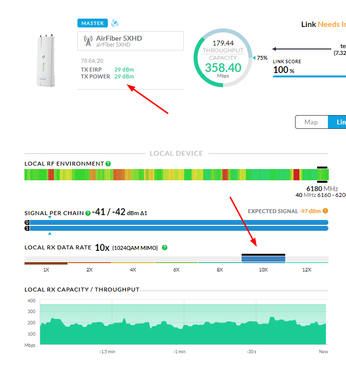

slv700 Posted September 21, 2019 Author Posted September 21, 2019 24 минуты назад, xabarov сказал: Где вы увидели 256QAM? Я вижу только самые низкие модуляции в этом тесте: Я в своем первом скрине показал частоту 5540 MHz, сигналы -46 dBm и модуляцию 256 QAM ( 8x), на которой была получена представленная в качестве результа теста скорость AF5X HD. Вот этот скрин Ваш скрин на совсем другой частоте 5775 MHz, где помехи настолько сильны, что модуляция AF5X HD опустилась до 16 QAM и ниже. И скорость тоже ниже. Вы где то выдернули этот скрин и почему то приписываете мне. Потом с этим боретесь. Вставить ник Quote
xabarov Posted September 21, 2019 Posted September 21, 2019 7 минут назад, slv700 сказал: Я в своем первом скрине показал частоту 5540 MH, сигналы -46 dBm и модуляцию 256 QAM ( 8x), на которой была получена представленная в качестве результа теста скорость Вот этот скрин Зачем же вы верх этого скрина обрезали? :) Я нашел его и там хорошо видно, что он не относится к AF-5XHD: Вячеслав, хреново у вас получается дурачить людей ;) Вставить ник Quote
SOFTOLAB Posted September 21, 2019 Posted September 21, 2019 10 hours ago, xabarov said: Вот это поворот! Еще несколько дней назад писали про них: Опять двойные стандарты? Если у конкурентов занижены цифры, то доверять можно, а если занизили Камбиум, то "фигню гонят". Просто одни крупные продаваны камбиума запилили нужный тест, а мелкие продаваны подхватили, что бы быдо чем оперировать против сааба... Вставить ник Quote
slv700 Posted September 21, 2019 Author Posted September 21, 2019 29 минут назад, xabarov сказал: Зачем же вы верх этого скрина обрезали? :) Я нашел его и там хорошо видно, что он не относится к AF-5XHD: Вячеслав, хреново у вас получается дурачить людей ;) Я обрезал скрин чтобы отдельно показать трассу -общую для всех тестов. Венгры в видео AF5x HD зачем то показали скрин трассы и окно от старого видео -тестирования UBNT 5AC. Я тоже ошибся выдав за сигналы и частоту AF5x HD старый скрин от Rocket 5AC PRISM, - не обратил внимания на ошибку монтажа видео венгров. Но никто специально никого не дурачит. На скрине четко видно что максимальная модуляция 8x - а это точно не скрин сигналов AF5X HD. Вставить ник Quote
xabarov Posted September 21, 2019 Posted September 21, 2019 8 минут назад, slv700 сказал: Под скрином осталось окно от UBNT 5AC, котрое присутствует в видео AF5x HD. Зачем тогда выдавать данные с него за канальные AF? Вставить ник Quote
slv700 Posted September 21, 2019 Author Posted September 21, 2019 30 минут назад, xabarov сказал: Зачем тогда выдавать данные с него за канальные AF? Вы все же дайте мне возможность и время посмотреть откуда что взялось и написать свое обьяснение. Почитайте мой ответ выше, я объяснил как это случилось. Если снять скрин сигналов и частоты AF5x HD, показанных в видео непосредственно перед тестом и проведения встроенного теста в канале 80 МГц, то он вот такой. Здесь четко видно что это AF5X HD, сигналы -47/46 dBm, модуляции 64QAM ( 6x) и QPSK (2x) и частота 5775 Мгц ( видна на видео несколько секунд ранее). Какая конкретно частота не имеет значения. Главное - какие помехи на этой частоте и их видно не по частоте на CA Рокета, а по снижению рабочей модуляции AF5x HD в рабочем частотном канале. И возвращаясь к вопросу сильные ли помехи на трассе , отвечу вопросом на вопрос.А какие должны быть помехи, чтобы на сигнале -46 dBm устройство снизило свою рабочую модуляцию до 64QAM ( 6x) и QPSK (2x)? Помехи там очень высокие. И сильная деградация скорости тестируемых устройств в полевых тестах вызвано именно высокими помехами на трассе линка. Вставить ник Quote
xabarov Posted September 22, 2019 Posted September 22, 2019 10 часов назад, slv700 сказал: Я тоже ошибся выдав за сигналы и частоту AF5x HD старый скрин от Rocket 5AC PRISM 17 часов назад, slv700 сказал: Фотка, где биму перекрыли видимость в ближней зоне, это действительно ошибка монтажников 10 часов назад, slv700 сказал: не обратил внимания на ошибку монтажа видео венгров. Не слишком ли много ошибок? И это только те ошибки, которые попали в кадры, а сколько мы еще не увидели? Все бы ничего, но все ошибки вы трактуете в пользу Cambium, пока я их не выявлю. Кстати, почему их замечаю только я? Кто из нас основатель БШПД и более опытный специалист? Если какие-то заниженные цифры на Cambium, то ваша стандартная отговорка - "венгры что-то нахомутали", "надо разобраться, что за фигню они там гонят" и т.п., но если более низкие цифры получены на продуктах-конкурентах, то сомнений нет: 22 часа назад, slv700 сказал: их тесты можно считать объективными Грош-цена вашим обзорам-сравнениям с таким однобоким и лживым подходом. Вставить ник Quote
xabarov Posted September 22, 2019 Posted September 22, 2019 11 часов назад, slv700 сказал: Я вижу, что на трассе сильные помехи не по СА UBNT, которому я вообще не доверяю Зачем же вы тогда выложили скрин анализатора спектра в начале темы, если сами ему не доверяете? Думали пипл схавает и не заметит? 10 часов назад, slv700 сказал: Вы все же дайте мне возможность и время посмотреть откуда что взялось и написать свое обьяснение. Вы сначала объясняйте, а потом публикуйте свой пост, а не наоборот. 10 часов назад, slv700 сказал: Здесь четко видно что это AF5X HD, сигналы -47/46 dBm, модуляции 64QAM ( 6x) и QPSK (2x) и частота 5775 Мгц ( видна на видео несколько секунд ранее). Какая конкретно частота не имеет значения. Главное - какие помехи на этой частоте и их видно не по частоте на CA Рокета, а по снижению рабочей модуляции AF5x HD в рабочем частотном канале. И возвращаясь к вопросу сильные ли помехи на трассе , отвечу вопросом на вопрос.А какие должны быть помехи, чтобы на сигнале -46 dBm устройство снизило свою рабочую модуляцию до 64QAM ( 6x) и QPSK (2x)? Помехи там очень высокие. И сильная деградация скорости тестируемых устройств в полевых тестах вызвано именно высокими помехами на трассе линка. Вообще-то видно 6х и 4х (а не 2х), а частота на самом деле играет большое значение - в данном конкретном случае мы видим рабочую частоту только AF и ее состояние в данный момент (половина полосы имеет "желтый уровень", а 10 МГц в "красной зоне", т.е. высокий уровень помех), а в случае с Cambium - не видно вообще ничего, ни частоты, ни уровня помех. После всех ошибок где гарантия, что они были в равных условиях? И я напомню про нашу дискуссию с PTP550, где в якобы одинаковых условиях с сильными помехами AF получил более высокую модуляцию (10х). Если условия здесь и там были одинаковыми, то почему там AF-5XHD получил более высокую модуляцию и более высокую пропускную способность, а здесь наоборот? Там вы рассказывали - "ах какой плохой AF, модуляцию высокую поднял, а скорость всего лишь как у PTP550 с 256QAM", а здесь нам рассказываете: 21 час назад, slv700 сказал: Причина , почему A5X HD показал на дальности 12 км в зашумленном эфире почти в два раза ниже скорость, чем Force 300 CSM , является, на наш взгляд, более низкая помехоустойчивость A5X HD. Вставить ник Quote
