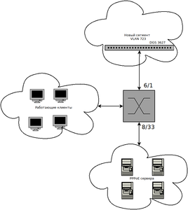

Появилась необходимость присоединить новый сегмент к работающей сети. Схема в приложении. В новом сегменте пппое пакеты ходят в влане 723 и другие пакты - в других вланах. В работающем сегменте клиенты и пппое сервера - в дефолтном влане. Пробую мэппить 723 влан в дефолтный на порту 6/1 по работающему образцу таким образом:
interface GigabitEthernet6/1
 switchport
 switchport trunk encapsulation dot1q
 switchport trunk allowed vlan 1,3,4,138,264,721-725,1557,3267,3296,3526
 switchport mode trunk
 switchport nonegotiate
 switchport vlan mapping enable
 switchport vlan mapping 138 3
 switchport vlan mapping 264 4
 switchport vlan mapping 721 3267
 switchport vlan mapping 722 3296
 switchport vlan mapping 723 1
 arp timeout 1800
 no cdp enable
 spanning-tree portfast edge trunk
 spanning-tree bpdufilter enable
end
Таким образом широковещательные PADI пакеты из нового сегмента видны на порту 6/1 в дефолтном влане, они доходят до PPPoE сервера. Сервер, в свою очередь, отвечает адресным пакетом PADO, но его мак адрес не виден на входящем порту DGS'а.  Если в mapping'е заменяю влан 1 на, например, 5 - мак сервера на ДГСе появляется в 723м влане, вроде все как и должно быть. Такое ощущение, что на происходит трансляция из дефолтного влана в 723. Как это правильно сделать?
