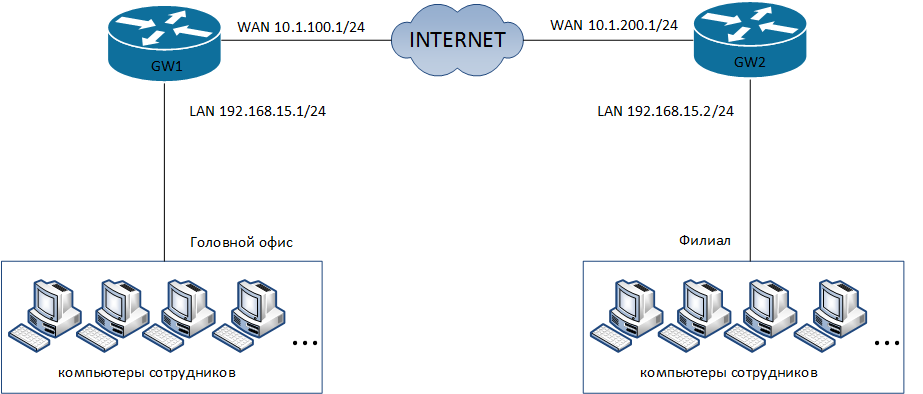

шнурок Posted September 18, 2019 Posted September 18, 2019 Доброго времени суток! Дано: CRS305-1G-4S+ с одной стороны и CHR (x86_64) , установленный на виртуалку, с другой стороны, между ними поднят IPoE тоннель(без IPsec). Схема как на картинке. Проблема в том что, со стороны головного офиса сеть филиала доступна (все пингуется), а со стороны филиала пингуется только локальный ip CHRа, остальная сеть не доступна. Если ставлю вместо CHR обычный роутер (например RB2011), все работает без проблем. Подскажите в чем может быть затык? Вставить ник Quote
