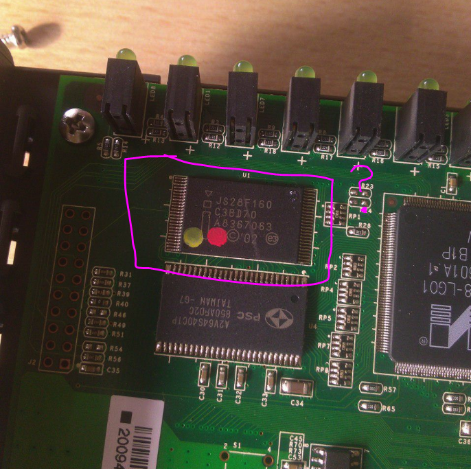

NVV_RW Posted September 18, 2019 Posted September 18, 2019 (edited) 7 часов назад, GeeZeeNburg сказал: EEPROM - это? Оно самое. J2, что рядом - это ARM-JTAG. Можно прошивать/считывать флешку без особой возни с паялом. Софт - H-JTAG, адаптер можно у китайцев купить, а можно и самому слепить. Я пользовался самопальным для LPT-порта, нормально, но неторопливо работал. Edited September 18, 2019 by NVV_RW Вставить ник Quote

sol Posted December 3, 2019 Posted December 3, 2019 Имею добавить. Попал в руки такой коммутатор. У него внутри кроме вздутых конденсаторов есть консоль. Не распаян разъём и условный max232. Но консоль консолит. Скорость 38400, На U2 11-tx, 12-rx. Лог бага: Hit any key for boot setup ## Starting application at 0xffe00000 ... #### WSS-II Driver Initialzation Done #### Add the compatible Platform Rev!! ** Add the compatible Platform Rev!! ** changed to IVL mode. DHCP_Start1 DHCP_Start4 00 21 91 f1 ac 36 desc:790000 rx_buf:7a0000 #### WSS-II APP MAIN start ### flash alloc[46f608] WEB server running... [25292] PSS LITE Ver - 1.03_4 Supported boards: +---------------------------------+-------------------------+ | Board name | Revisions | +---------------------------------+-------------------------+ | 03 - RD-88E6183 | | | | 01 - Rev 0.1 | +---------------------------------+-------------------------+ | 04 - RD-88E6083 | | | | 01 - Rev 0.1 | +---------------------------------+-------------------------+ | 05 - RD-88E6093-24F4G | | | | 01 - Rev 0.1 | +---------------------------------+-------------------------+ | 10 - RD-88E6093-48F4G | | | | 01 - Rev 0.1 | +---------------------------------+-------------------------+ | 128 - Taiwan JADE_3_OPAL | | | | 01 - Rev 0.1 | +---------------------------------+-------------------------+ | 129 - Taiwan JADE_6_OPAL | | | | 01 - Rev 0.1 | +---------------------------------+-------------------------+ Call gtInitSystem(index,boardRedId,localUnitNum,reloadEeprom), where: index - The index of the system to be initialized. boardRevId - The index of the board revision. localUnitNum - The local unit number. unit number is used as the first dev num in this box/board. reloadEeprom - Whether the device's eeprom should be reloaded after start-init. MAC illegal Если брякнуть по эни кей, когда об этом просят, то появится такое: ARMboot 1-> ? go - start application at address 'addr' smir - SMI read, to read the MAC chip register by SMI bus smiw - SMI write, to write the MAC chip register by SMI bus phyr - PHY read, to read the PHY chip register by SMI bus phyw - PHY write, to write the PHY chip register by SMI bus twr - read I2C device tftp- boot image via network using TFTP protocol loadx - load binary file over serial line (xmodem mode) md - memory display mm - memory modify (auto-incrementing) nm - memory modify (constant address) mw - memory write (fill) cp - memory copy cmp - memory compare crc32 - checksum calculation base - print or set address offset printenv- print environment variables setenv - set environment variables saveenv - save environment variables to persistent storage defaultenv- get default environment variables fburn - write a block to the FLASH memory bdinfo - print Board Info structure loop - infinite loop on address range mtest - simple RAM test reset - Perform RESET of the CPU echo - echo args to console version - print monitor version help - print online help ? - alias for 'help' ARMboot 1-> printenv bootdelay=5 ipaddr=192.168.1.77 serverip=192.168.1.99 netmask=255.255.255.000 bootfile=armboot.bin sdramImgAddr=0x00100000 flashAddr=0xffe00000 bootSource=flash board_cmd_version=0x1 board_cmd_macaddress=00:00:55:34:45:fe board_cmd_flashsize=0x200000 board_cmd_sdramsize=0x800000 board_cmd_platformrev=0xb2 board_cmd_smi_delay_tiem=0x1 board_cmd_signature=0xcaca board_cmd_board_start_address=0xffff0000 board_cmd_loader_start_address=0xffe00000 board_cmd_runtime_start_address=0xffe40000 board_cmd_md5=00:00:00:00:00:00:00:00:00:00:00:00:00:00:00:00 ethaddr=00:21:91:f1:ac:36 board_cmd_support_platformrev=0xb1:0xb2:0xb3 Из чего следует возможность шивнуть флешку не выпаивая и без jtag'a Вставить ник Quote
sol Posted December 3, 2019 Posted December 3, 2019 Ну и мануал к armboot для разъяснения способа прошивки флешки по tftp http://read.pudn.com/downloads200/sourcecode/unix_linux/943180/armboot/Doc/SW_UG_ARMBoot.pdf Вставить ник Quote
sol Posted December 4, 2019 Posted December 4, 2019 На халяву проскочить не удалось. Такое очучение, что команде fburn вырвали зубы. Она выполняется, ни на что не ругается, но содержимое флешки остаётся прежним. WTF? Вставить ник Quote
[anp/hsw] Posted December 6, 2019 Posted December 6, 2019 Но ведь setenv и saveenv есть? Или они тоже не работают? board_cmd_macaddress=00:00:55:34:45:fe board_cmd_md5=00:00:00:00:00:00:00:00:00:00:00:00:00:00:00:00 Достаточно же просто состряпать простенький генератор md5... Вставить ник Quote
