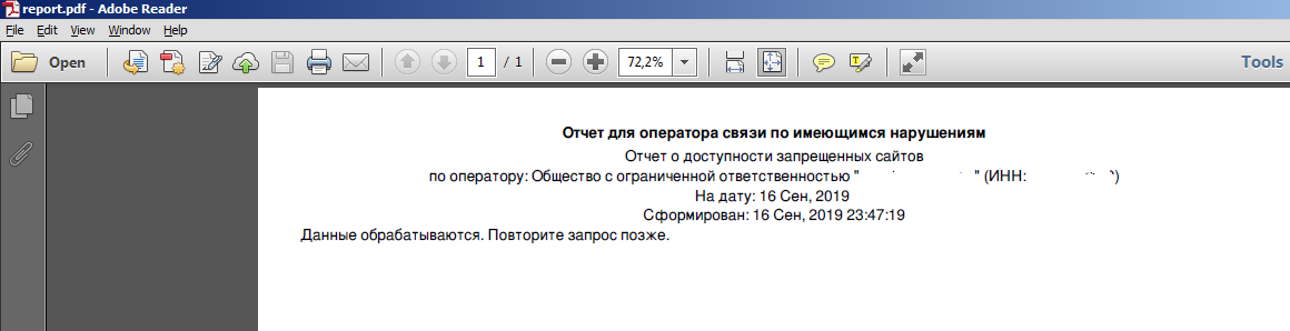

Lesha1111 Posted September 17, 2019 Posted September 17, 2019 Здравствуйте, подскажите пожалуйста, такая проблема при загрузке отчета для оператора связи по имеющимся нарушениям,Отчет о доступности запрещенных сайтов выдает пустую страницу с "Данные обрабатываются. Повторите запрос позже." Может кто сталкивался, как исправить эту ошибку? В чем может быть причина? Вставить ник Quote
Стич Posted September 17, 2019 Posted September 17, 2019 (edited) Ревизор не получает страничку заглушки или tcp reset, поэтому отрабатывает ресурсы с большим таймаутом, а вдруг откроется. Вот пока дофига ресурсов не проверит, отчет не приготовит. Вам решать стоит ли убыстрять его работу или нет :) Ведь чем больше отчетов тем надёжнее враг заблокирован. Edited September 17, 2019 by Стич Вставить ник Quote

Andrei Posted September 18, 2019 Posted September 18, 2019 Все же +1, что не работает. Скачал несколько отчетов за последние 3 дня наугад, везде картинка одинаковая: update: скачал отчет месячной давности (22 августа), там тоже самое. Вставить ник Quote
