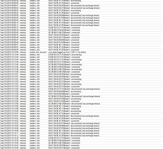

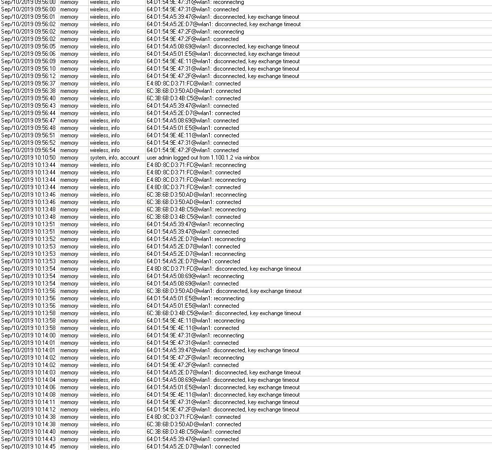

Здравствуйте, один реально нехороший человек, которого все кто знает, считают в душе лицом с нетрадиционной ориентацией, делает атаку на AP, это не стандартная deauthentication как в кали линукс судя по всему. потому что АР работает на NV2, в момент отвала, на некоторое время к базе подключаются точки без названия, но с маками клиентов и АР их тупо отключает, потому что не подходит ключь, вместе с стем отбрасывая и нужные точки. лог с базы в приложении. на NV2 есть способ помешать этому?

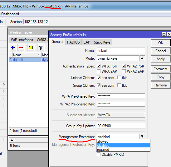

Так оно никогда к NV2 не относилось. Оно в Security Profiles как было так и осталось.
И команда всегда есть
[admin@mikrotik] /interface wireless security-profiles> set default management-protection=
                                                        allowed  disabled  required

Спасибо за участие, просто раньше это поле было активным  в NV2, думал каким-то образом ее можно было использовать.

включите на базе и клиентах management-protection=required
Уже включено на nstream, какписали выше, на nv2 этого поля нет. странно что производитель рекомендует просто 802.11, а не nstream.
