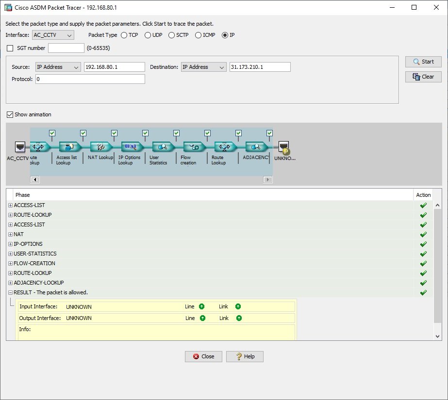

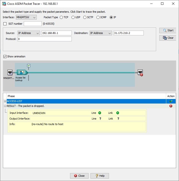

Murad82 Posted January 27, 2020 Posted January 27, 2020 В общем, указанные выше аксес листы добавил, результата не дало( И попробовал пакет трейсер, вроде он говорит что роута нет, гляньте плыз, надеюсь правильно сделал трасировку) Вставить ник Quote
kapydan Posted January 27, 2020 Posted January 27, 2020 route outside 0.0.0.0 0.0.0.0 31.173.210.1 1 в конфиге роут только вот, походу это шлюз от провайдера. в реальности он тоже один? пакет-трейсер - роут кмк неверен. надо с любого внутреннего адреса на 31.173.210.1 - это внешний, а 31.173.210.2 - шлюз провайдера. Вставить ник Quote
Murad82 Posted January 27, 2020 Posted January 27, 2020 1 час назад, kapydan сказал: в конфиге роут только вот, походу это шлюз от провайдера. в реальности он тоже один? Да, это шлюз, и он один забит в cisco, и в реальности один шлюз, он и является, т.е. - 31.173.210.1 1 час назад, kapydan сказал: пакет-трейсер - роут кмк неверен. надо с любого внутреннего адреса на 31.173.210.1 - это внешний, а 31.173.210.2 - шлюз провайдера. 31.173.210.2 - это у нас как раз ИП. А если в пакет трейсер шлюз трасирую, то он проходит, но зато пинга на него нет почему то с хоста) Вставить ник Quote
kapydan Posted January 27, 2020 Posted January 27, 2020 12 минут назад, Murad82 сказал: А если в пакет трейсер шлюз трасирую, то он проходит, но зато пинга на него нет почему то с хоста) Т.к. аса же натит верно, вот поэтому и проходит. Все таки кажется, что проблема именно в нате + роуте с внутренней сети до внешнего адреса. Напиши еще плз, с какого именно адреса не удается пинг. Вставить ник Quote
Murad82 Posted January 27, 2020 Posted January 27, 2020 С любого VLANа не пингует, ну а мне надо чтоб мог с MNGMTSW и ad m_lan, остальные мне не важны. Соответственно ad m_lan - 192.168.104.1 и MNGMTSW - 192.168.80.1 Вставить ник Quote
fork Posted February 1, 2020 Posted February 1, 2020 (edited) стало интересно самому, частично воспроизвел ваш конфиг на стенде, дело даже не в нате, у ASA в софте похоже отключена такая возможность (обращаться к шлюзу другого периметра безопасности) в конфиге вообще без NATа имеем следующие ошибки в логах 6 Feb 01 2020 11:27:17 110002 192.168.104.10 1 Failed to locate egress interface for ICMP from outside:192.168.104.10/1 to 31.173.210.2/0 %ASA-6-110002: Failed to locate egress interface for protocol from src interface:src IP/src port to dest IP/dest port .An error occurred when the ASA tried to find the interface through which to send the packet. собственно в поддержке cisco пишут тоже самое, что это невозможно: https://community.cisco.com/t5/firewalls/asa-6-110002-failed-to-locate-egress-interface-for-icmp-from/td-p/2454572 Edited February 1, 2020 by fork Вставить ник Quote
