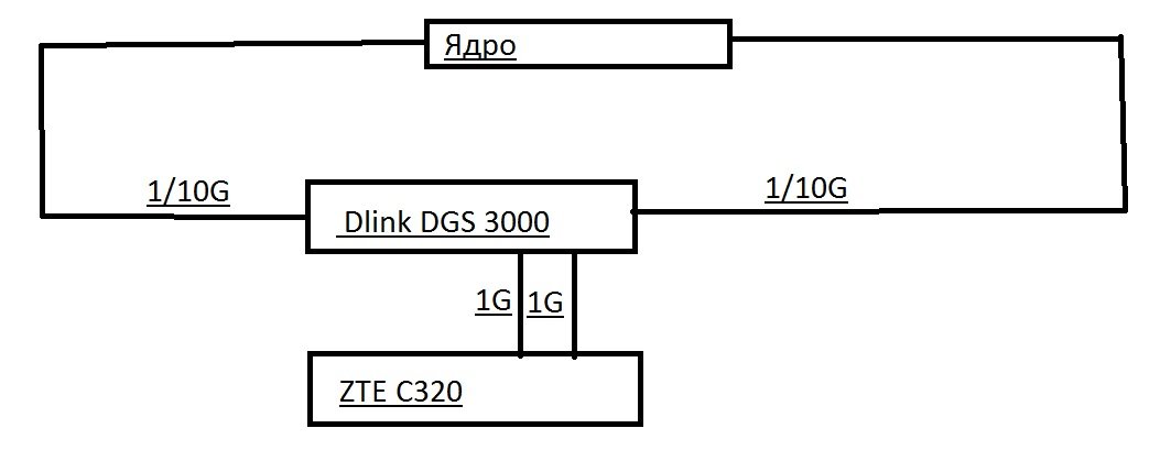

dimm_ Posted September 5, 2019 Posted September 5, 2019 Нужна помощь.. Есть некий объект.. Схему сети прилагаю.. Объект закольцован, стоит свитч DGS 3000-26TC, порты агрегации те что на 10Г. К свитчу подключена голова ZTE C320 2мя гиговыми линками. Если кольцо работает на 10Г то до головы наблюдаются потери, при этом до свитча потерь нет. Если порты на свитче перевести в 1г режим то потери до головы пропадают. С трассой все хорошо. Есть идеи? Вставить ник Quote
sdy_moscow Posted September 5, 2019 Posted September 5, 2019 Идеи есть и очень много, только информации мало. 1. Что в ядре? 2. Что значит в вашей терминологии "наблюдаются потери", между чем и чем, при каких нагрузках? 3. На каких протоколах настроено кольцо. 4. Есть ли ошибки на портах. 5. Какие SFP+? 5. Между 3000 и ЗТЕ ЛАСП? 6. Конфигурация оборудования ГДЕ? .... и т.д. Вставить ник Quote

jffulcrum Posted September 6, 2019 Posted September 6, 2019 DGS-3000, буфер пакетов 1,5 Мб, льем с 10G в 1G, интересно, на сколько этого буфера хватает? Вставить ник Quote
adron2 Posted September 6, 2019 Posted September 6, 2019 38 минут назад, jffulcrum сказал: DGS-3000, буфер пакетов 1,5 Мб, льем с 10G в 1G, интересно, на сколько этого буфера хватает? +1 про проблему из за буфера... Вставить ник Quote
crank Posted September 6, 2019 Posted September 6, 2019 4 часа назад, jffulcrum сказал: DGS-3000, буфер пакетов 1,5 Мб, льем с 10G в 1G, интересно, на сколько этого буфера хватает? +1 тоже за эту причину Вставить ник Quote

dimm_ Posted September 6, 2019 Author Posted September 6, 2019 Нет не учила) я сам учился.. у нас на другом участке сети такой же узел.. и все ок.. может дело в конкретном свитче.. будем менять.. отпишусь Вставить ник Quote
crank Posted September 6, 2019 Posted September 6, 2019 57 минут назад, dimm_ сказал: у нас на другом участке сети такой же узел.. и все ок.. может дело в конкретном свитче.. будем менять.. отпишусь Может там просто меньше трафика? Решения проблемы два 1. Делать порты одинаковой скорости 2. Ставить свич с большим буфером PS пункт 2 тоже не панацея и поможет лишь на время, пока трафик не превысит более высокий порог. Вставить ник Quote
dimm_ Posted September 7, 2019 Author Posted September 7, 2019 Трафик чуть больше 1г, я думаю это небольшой трафик.. по поводу буфера.. я не знаю на что он влияет.. но догадываюсь.. но я посмотрел что в 3420-28sc этот буфер 2мб.. я думаю это не намного больше Вставить ник Quote
WilkyMay Posted September 7, 2019 Posted September 7, 2019 1) включить где только можно flowcontrol 2) расписать приоритеты. Вставить ник Quote
