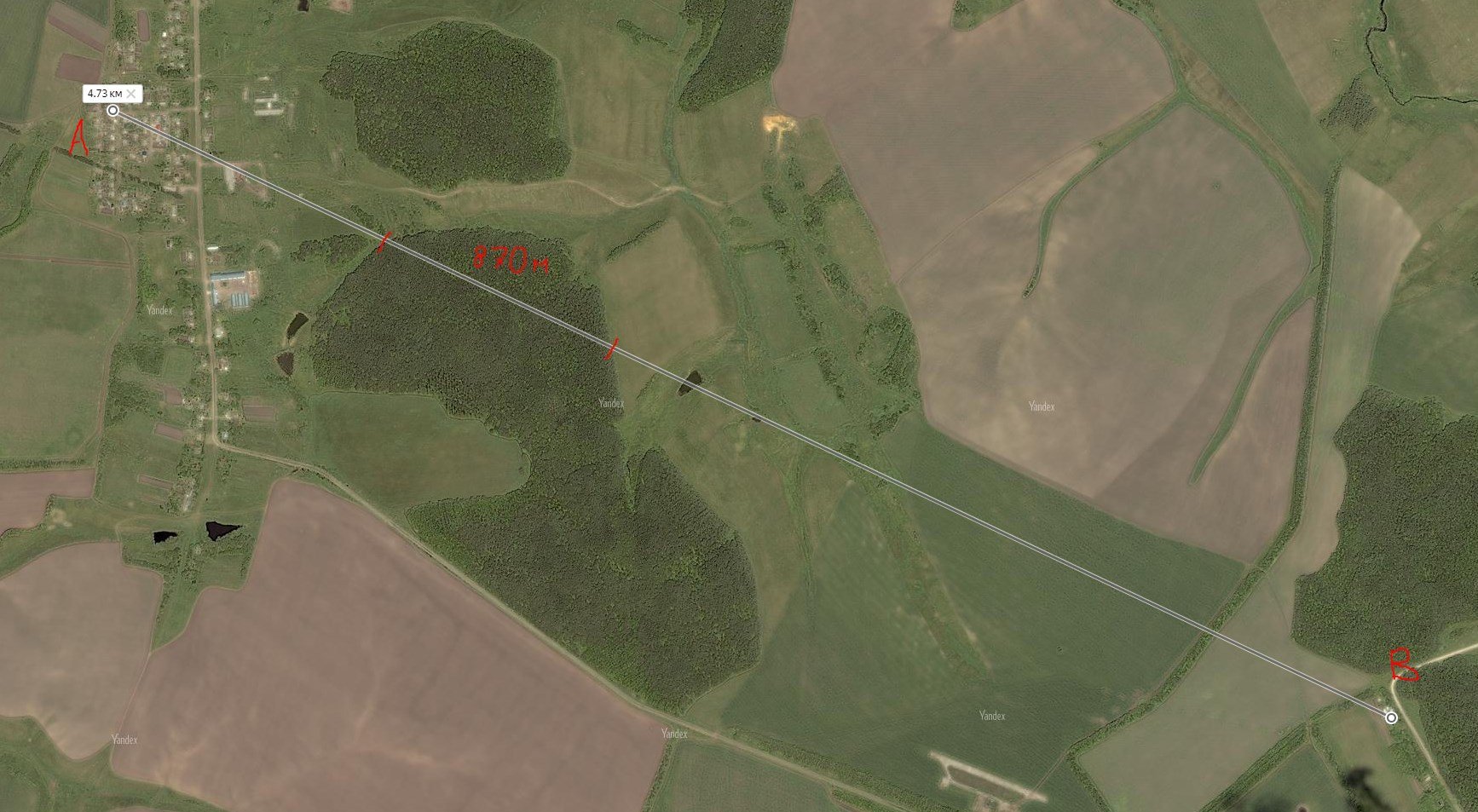

aspidz Posted September 4, 2019 Posted September 4, 2019 (edited) Нужна помощь людей с большим опытом создания мостов. Есть точка А, туда приходит оптика от Ростелекома Есть точка В где стоят две камеры видеонаблюдения (доступ в интернет нужен только для них) Для создания моста склоняюсь к Wi-Fi мост MikroTik LHG-5nD RouterBOARD, но опыта создания таких длинных мостов нет вообще, по этому прошу подсказать оборудование способной пробить почти километр леса, потому, что на обоих точках самое высокое место это телевизионные антенны (максимум метров 7) Космические скорости от моста не нужны, потому, что скорость выдаваемая провайдером в точке А ограничивается пятью или десятью мегабитами (сейчас не вспомню) Edited September 4, 2019 by aspidz Вставить ник Quote

DAF Posted September 6, 2019 Posted September 6, 2019 Исходя из условий задачи от ТС (+7м, карта): на 2,4 надо пробовать. Дистанция небольшая, просека в лесу может сработать. Сам в инете на подобном мосту (5+км) не первый год (и сейчас на нём), правда скорость и стабильность так себе. В общем, на любителя и комсомольца :))) Вставить ник Quote
chetkiyparen Posted September 7, 2019 Posted September 7, 2019 в гугл мэпс нажми рельеф местности и посмотри по высоте точке и высоту деревьев в тех местах Вставить ник Quote
Ace63 Posted September 8, 2019 Posted September 8, 2019 (edited) Я считаю в любом случае нужна прямая видимость, канал должен быть стабильным, к чему такие эксперименты через такой плотный лес? Без прямой видимости не будет работать, уверен на 100%! Edited September 8, 2019 by Ace63 Вставить ник Quote

Saab95 Posted November 21, 2019 Posted November 21, 2019 DISC5 будет лучше LHG. Не всегда нужна прямая оптическая видимость, на больших расстояниях сигнал лес сверху огибает. Ясно дело подвес антенн должен быть повыше. Хотя бы метров 10. Вставить ник Quote
