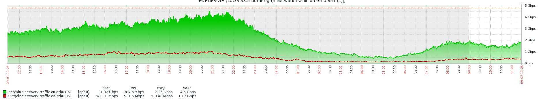

roma33rus Posted September 2, 2019 Author Posted September 2, 2019 Ну не знаю на счет тыквы. 4.9 гигабита через него пока что бегает Кстати у меня сейчас очереди обеих сетевух прибиты к одному процу. если же я их разбивал по разным процам, то да, сервак умирал. Вот сейчас текущая загрузка за сутки: Вставить ник Quote
