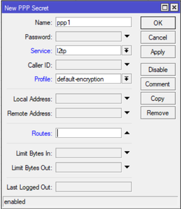

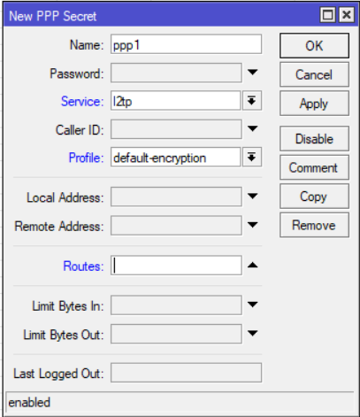

8 minutes ago, jffulcrum said:
Если у вас тип подключения - L2TP, то нужные маршруты можно просто с Микротика клиентам распространять, через свойства учетной записи например.
Нет, нельзя. Эти маршруты добавляются на стороне сервера.
Пока только для IKEv2 можно передавать маршруты на клиента (берутся из сплитов в mode config)

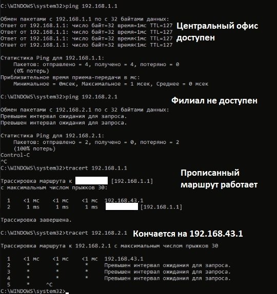

Спасибо, после добавления маршрута, рабочая сеть 192.168.1.0 пингуется из дома. А при попытке из дома пингануть сеть филиала 192.168.2.0, по имени ПК ip определяет, но пинг не идет. Трассировка кончается на 192.168.43.1.

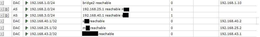

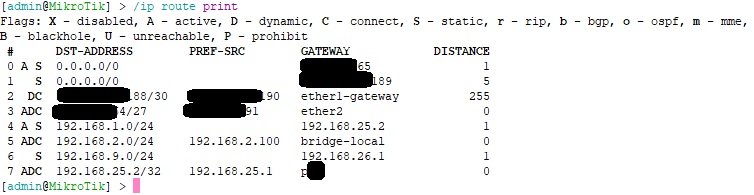

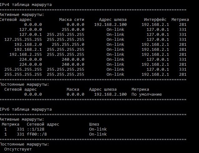

Есть mikrotik с подсетью 192.168.1.0 к нему подключены филиалы с подсетями 192.168.2.0, 192.168.3.0, между 192.168.2.0 и 192.168.3.0 пинг не идет, да и не должен. Из подсети 192.168.1.0 видны все сети, но при подключении к ней из дома, сети не доступны, ткните носом, куда копать?

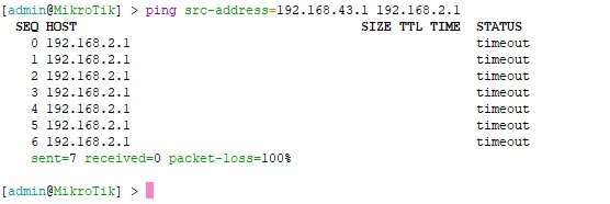

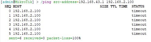

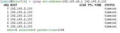

4 минуты назад, ShyLion сказал:
ping src-address=192.168.43.1 192.168.2.1

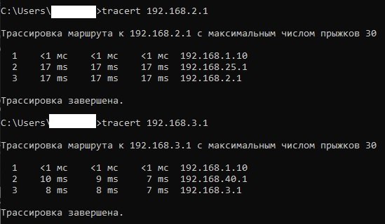

Если правильно понял то так. И на всякий случай, трассировка с ПК в офисе с подсети 192.168.1.0
C ПК 192.168.2.1.                 192.168.2.100 это mikrotik в филиале, который соединен с офисом, через VPN канал с IP 192.168.25.1 со стороны филиала и 192.168.25.2 со стороны офиса.
Edited by EvilH0mer
на пути от ип А до ип Б и обратно, все узлы сети должны знать правильный маршрут.
У тебя между двумя ПК есть еще два тика. Вот на всех четырех узлах и смотри.
