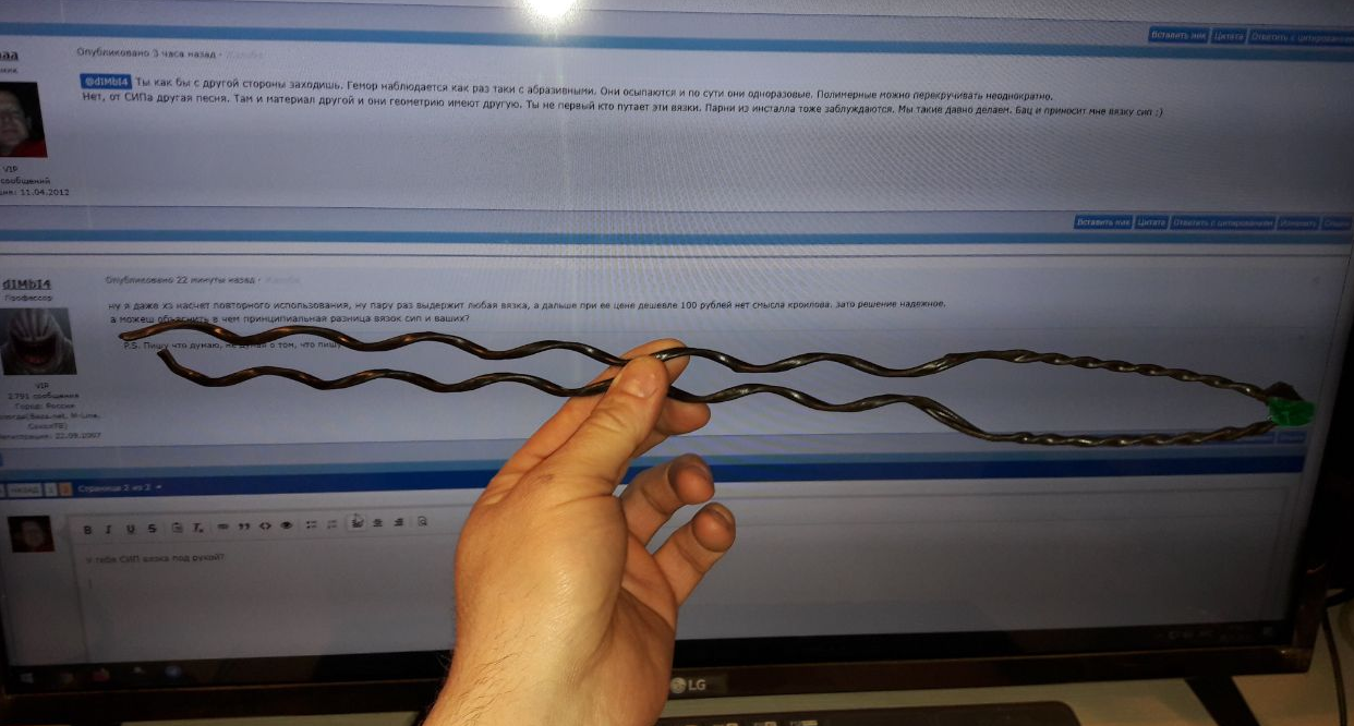

Bachaa Posted January 30, 2020 Author Posted January 30, 2020 Тебе ее один раз подержать в руках и ты все поймешь :) У тебя СИП вязка под рукой? Вставить ник Quote

RN3DCX Posted November 12, 2020 Posted November 12, 2020 3 часа назад, Bachaa сказал: Как небо и земля. Как порше и ваз. Александр, ну, ты чёт-то зафлудил!? Сам же порой просишь народ только по делу писать... 2 часа назад, sheft сказал: Сколько витков на спиральке, которую вам предложили? можно судить только вот по этой фотке, хотя @Bachaa видел их воочию. Мож он что скажет. Вставить ник Quote
