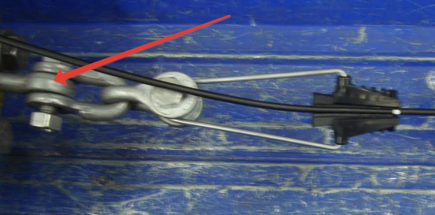

Bachaa Posted January 29, 2020 Author Posted January 29, 2020 @dIMbI4 Зачем гадать. Надо просто подождать когда сделают зажим, подходящий под заказанные параметры. А именно - минимально возможная длина навивки, диаметр кабеля от 5 до 6 мм, полимер, усилие заделки 1,5 кН. Все. Как они это сделают - это уже их проблемы. Поставленную задачу можно решить несколькими путями: - Увеличить количество проволок - Увеличить количество проволок, но уменьшить их диаметр - Не увеличивать количество проволок, но увеличить диаметр проволоки - Увеличить длину зажима (кстати, он есть и с ним проблем нет. Он называется НСО-75. Я же толкую про НСО-50. Он короче на 25 см.) - Сделать бандаж возле коуша и т.д. и т.д. Те вязки, которые у меня на тесте вполне себе работают и держат кабель. Проведенный тест не совсем показывает реальную работу вязки. В реальной ситуации коуш вязки жестко закреплен на опоре. У него нет свободного осевого вращения. Он не может провернуться на кабеле вдоль оси сколько ему захочется. На стенде в сцепке используют серьгу, чтобы как я думаю дать возможность вязке свободно крутиться и тем самым показать как она поведет себя в абсолюте. Сейчас чуть усилят и будет счастье. Дело в том, что на бОльший диаметр вязки то есть в полимере. И они протестированы и работают. Я сам уже четвертый год монтажу на полимерах. У меня кабель на 3,5 кН. Я нивой опту натягиваю. Ни разу вязку не снял. Просто усилие такое создать сцепления колес с грунтом не хватит. Ну вот мне и захотелось маленькую полимерку. На дроп. Натяжную. Поддерживающие зажимы уже есть и они вполне себе держат заявленные параметры. Нужно добить натяжные. Вставить ник Quote

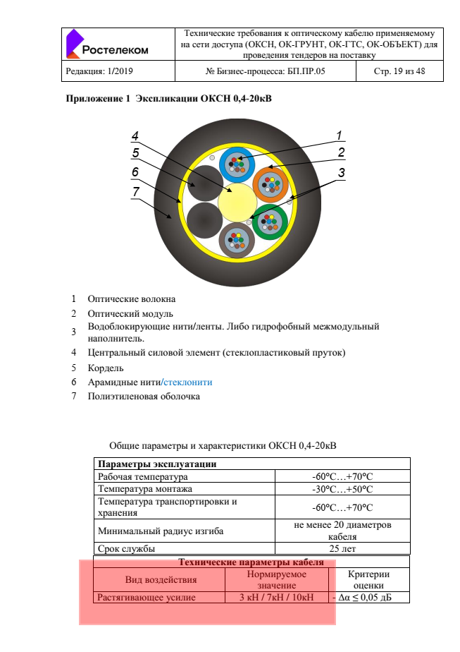

Связной (С) Posted January 30, 2020 Posted January 30, 2020 Про Ростелеком - ТТ_на_кабель.pdf Вставить ник Quote
satboy Posted January 30, 2020 Posted January 30, 2020 4 часа назад, Связной (С) сказал: Про Ростелеком - ТТ_на_кабель.pdf И причем тут модульный кабель? Речь о НСО для одномодульного дропа 5-6мм Вставить ник Quote
