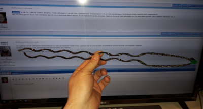

[anp/hsw] Posted August 30, 2019 Posted August 30, 2019 Очень длинные зажимы. С лестницы или вышки их смонтировать можно, а вот с когтей не хватит длины рук. И кроме того, полимеры размягчаются от температуры, на большое усилие или ответственные пролеты такой зажим лучше не использовать. Вставить ник Quote
Bachaa Posted August 30, 2019 Author Posted August 30, 2019 75 см всего. Я с лазов могу метра полтора достать в пролет. Так что аргумент спорный. Вязать ее мальца дольше, это да, но счет на секунды. По поводу размягчения полимера не знаю. Надо будет уточнить параметры. Но к примеру есть вязки для линий СИП 10 кВ. Там то проблем нет. Возможно это не так актуально? Сколько может на солнце нагреться черная вязка в очень жаркий день? 80 градусов? Вставить ник Quote
[anp/hsw] Posted August 31, 2019 Posted August 31, 2019 12 часов назад, Bachaa сказал: Но к примеру есть вязки для линий СИП 10 кВ. Там то проблем нет. Потому, что там такие вязки в качестве анкерных не применяются, а если и применяются - нагрузки не несут, там нагрузку несет петля из самого провода вокруг изолятора. В качестве промежуточных - да, проблем не будет. 12 часов назад, Bachaa сказал: Сколько может на солнце нагреться черная вязка в очень жаркий день? 80 градусов? До 80 градусов в безветряную погоду - легко. Текучесть полиэтилена с температурой повышается, тут только вопрос усилия. Но идея с термоусадкой вместо песка - неплохая, могу предложить провести экспиремент, и одну отработавшую свое косчику от инсталла усадить в термоусадку и намотать на кабель :) Вставить ник Quote
Bachaa Posted August 31, 2019 Author Posted August 31, 2019 1 час назад, [anp/hsw] сказал: Текучесть полиэтилена с температурой повышается, тут только вопрос усилия. А с чего вы взяли, что там полиэтилен? Даже рядом нет. Там какой то другой состав. Вставить ник Quote
[anp/hsw] Posted August 31, 2019 Posted August 31, 2019 3 часа назад, Bachaa сказал: Там какой то другой состав. Какой-то другой состав это либо полиэтилен (пластичный) либо ABS (хрупкий). Не ПВХ же там, в конце концов, он от солнца распадается. Вставить ник Quote
Bachaa Posted August 31, 2019 Author Posted August 31, 2019 Других материалов быть не может? Может там просто краска поверх металла для бОльшего трения :) Вставить ник Quote
[anp/hsw] Posted August 31, 2019 Posted August 31, 2019 7 часов назад, Bachaa сказал: Может там просто краска поверх металла для бОльшего трения :) Вам виднее, срежтье кусочек и сфотайте. Но по видео это судя по всему - термоусадка из полиэтилена. Вставить ник Quote

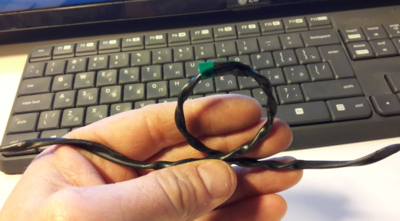

Bachaa Posted September 4, 2019 Author Posted September 4, 2019 Итак. Полимер, который МЗВА использует на вязках является собственной запатентованной разработкой. Покрываются спиралки составом жидкой формы и потом сушатся в печах. Параметры температурного режима уточню позже. Завод готов выпустить клеевые вязки под круглый дроп. Но эту тему будем развивать после тестов с полимерными вязками. Хочу устроить стресс тест вязок с различными марками круглого дропа. Есть возможность залесть в лабораторию для оптического кабеля и порвать немного различного кабла различных марок. Вставить ник Quote
sauroneg Posted September 5, 2019 Posted September 5, 2019 @Bachaa круто, ещё бы цена была хорошей) Вставить ник Quote
[anp/hsw] Posted September 5, 2019 Posted September 5, 2019 19 часов назад, Bachaa сказал: является собственной запатентованной разработкой. Может, я придираюсь, но никаких патентов, выданных МЗВА я не нашел :) Вставить ник Quote
Bachaa Posted September 5, 2019 Author Posted September 5, 2019 МЗВА это бренд. Вероятно можно поискать документы на Форэнерго трейд. Там же группа компаний. Я запрошу у завода информацию. Вставить ник Quote
Bachaa Posted September 5, 2019 Author Posted September 5, 2019 3 часа назад, Bachaa сказал: Я запрошу у завода информацию. Дословно - если кто нарушит сразу узнает есть он или нет :) Патент, как я и думал не на МЗВА. В 30.08.2019 в 13:44, [anp/hsw] сказал: И кроме того, полимеры размягчаются от температуры, на большое усилие или ответственные пролеты такой зажим лучше не использовать. Данный полимер держит температуру до 120 градусов. Т.е. вероятно в связке зажим + кабель при больших температурах слабым местом будет не вязка, а именно кабель. Завод тестирует свою продукцию на указанные параметры. И я уверен, что если МЗВА пишет заявленное усилие, то этот параметр будет соблюдаться. МЗВА мощнейшая контора. У них там лаборатория наверно без остановки пашет. Там помимо вязок куча продукции, которую надо затестить. Начиная от изоляторов до различных зажимов провода. Вставить ник Quote

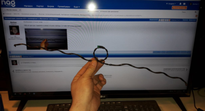

Bachaa Posted October 14, 2019 Author Posted October 14, 2019 Тем временем на тест приехали полимерные вязки для круглого дропа диаметром от 5 до 6 мм. Вставить ник Quote
sauroneg Posted October 15, 2019 Posted October 15, 2019 @Bachaa по ценнику сколько? Было бы интересно заменить H3 на спиральные вязки или спиральные зажимы, но разница в два раза пугает, бюджет он же не резиновый... Вставить ник Quote
