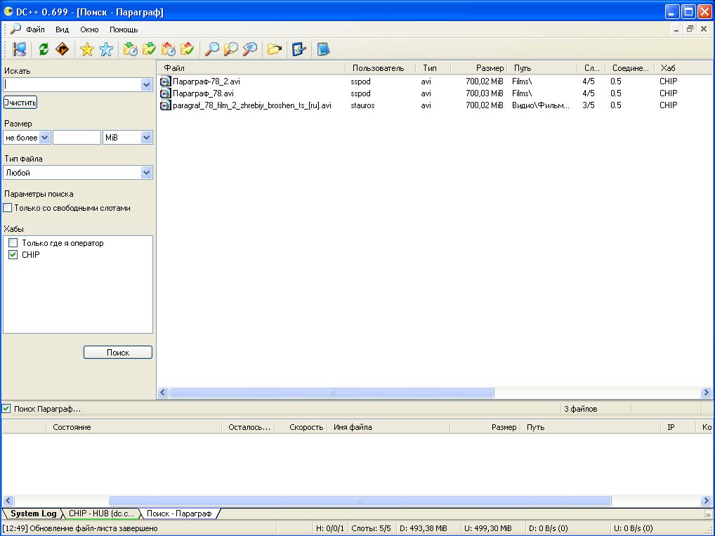

itl2044 Posted April 7, 2007 Posted April 7, 2007 (edited) Пир ту пир работает на уровне DC++ Этериал показывает пакеты 100 - 209 байт (при нетбиосе) В ДС++ прекрасно работает поиск, и найти то, что нужно из 600 терабайт - элементарно. Нетбиос - позапрошлый каменный век, возвращаться к которому смысла просто нет. Через порты шар, вирусы размножаются, как тараканы, держать эту дырень у себя - как минимум глупо. Тот же самый фильм скачивается в ДС++ быстрее, чем через нетбиос, и что самое главное! - 1 поток с 1 IP. Ни у кого ни чего не тормозит, и все довольны. Edited April 7, 2007 by itl2044 Вставить ник Quote
Kirya Posted April 7, 2007 Posted April 7, 2007 DC++ вещь конечно хорошая, но это дополнительный софт, который нужно ставить большинству юзеров. Плюс попробуй сделать каталогированный поиск в DC++. А при Netbios/Ftp - поисковичок, на него сайтец и все готово. И ссылки открываются IE. :) Вообщем у нас DC не прижился. Ибо вшитые в нем возможности поиска, по сравнению с нашими поисковиками выглядят убого. Вставить ник Quote
