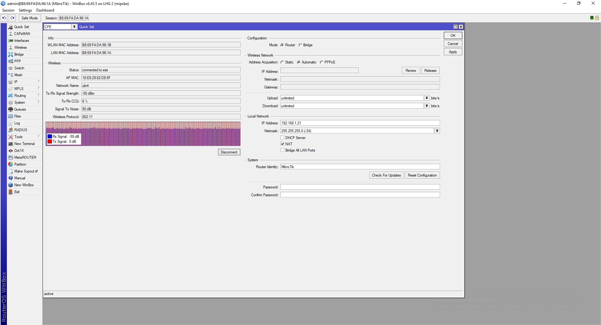

palexij Posted August 29, 2019 Posted August 29, 2019 (edited) Добрый вечер. Так как от молнии сгорел очередной раз PowerBeam m2 400 решил купить Microtik LHG2 по совету форума. Проблема в следующем, не получается подключится к PowerBeam m2 400. Настраиваю через Quick Set. Происходит постоянное подключение и отключение к точке доступа PowerBeam m2 400. И не понятно этот уровень сигнала хороший или нет? Что то мне подсказывает что надо было брать минимум Microtik LHG2 XL или PowerBeam m2 400 (но горит зараза, держал 60мегабит при пинге в 1мс держал без проблем). лог пишет вот что, lost connection, received deauth: 4-way handshake timeout (15) Edited August 29, 2019 by palexij Вставить ник Quote

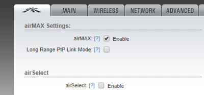

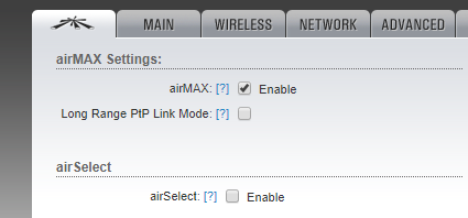

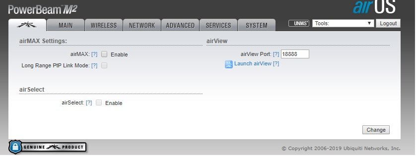

kiragun Posted August 29, 2019 Posted August 29, 2019 (edited) Может проблема в коннекте к поллингу ubnt? Попробуйте снять галочку AirMax в самой первой вкладке с логотипом, на биме. PS: Сигнал у Вас прекрасный, но при данном зоопарке антенн, придётся коннектить по обычному 802.11. Edited August 29, 2019 by kiragun Вставить ник Quote
palexij Posted August 29, 2019 Author Posted August 29, 2019 @kiragun Только что съездил через весь город. Выставил на PowerBeam m2 400 частоту 20Mhz. галочек airMax нету, никогда их не использовал с ними только хуже по пингу. Итог так же дисконектит((. Вставить ник Quote

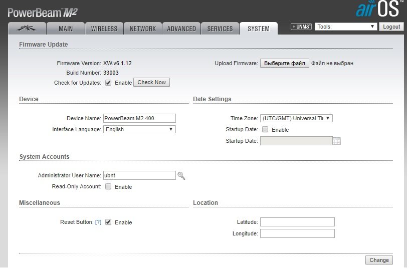

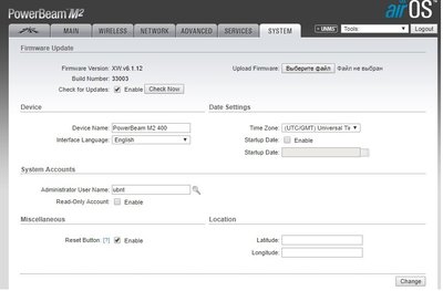

kiragun Posted August 29, 2019 Posted August 29, 2019 Какая версия прошивки? В режиме Access point эта галочка должна появится в первой вкладке. Вставить ник Quote
palexij Posted August 29, 2019 Author Posted August 29, 2019 (edited) 15 минут назад, kiragun сказал: Какая версия прошивки? В режиме Access point эта галочка должна появится в первой вкладке. Нашел проблему. Ошибся паролем. Сейчас связь есть, пытаюсь добиться низкого пинга. Edited August 29, 2019 by palexij добавил пинг Вставить ник Quote

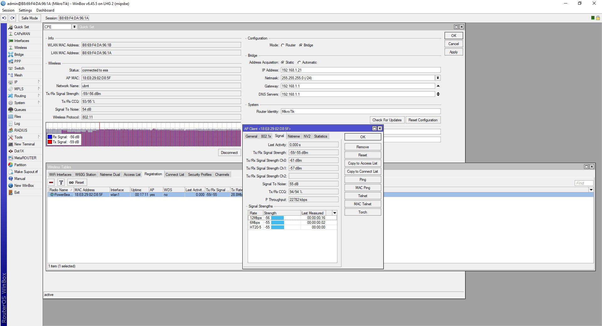

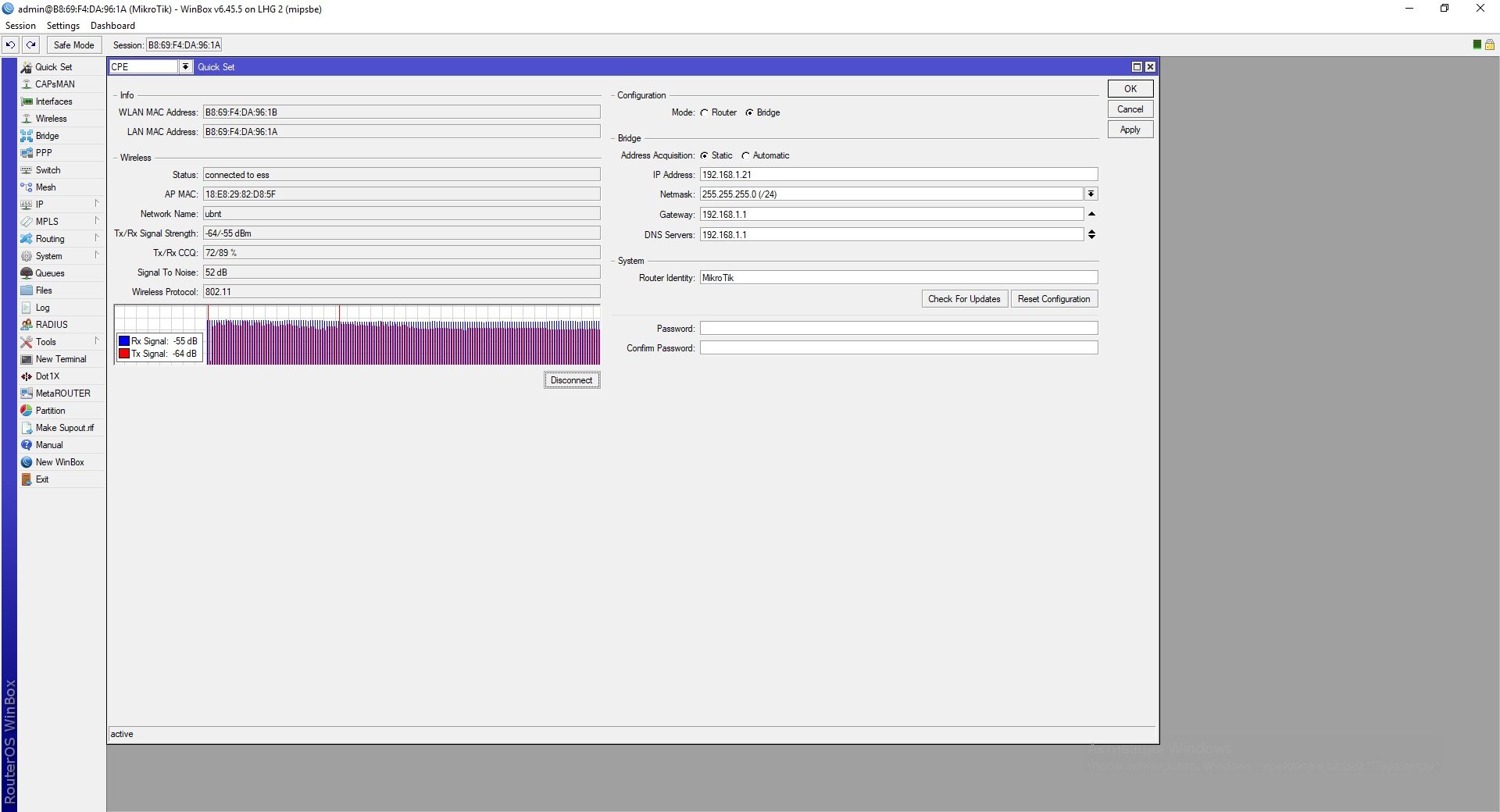

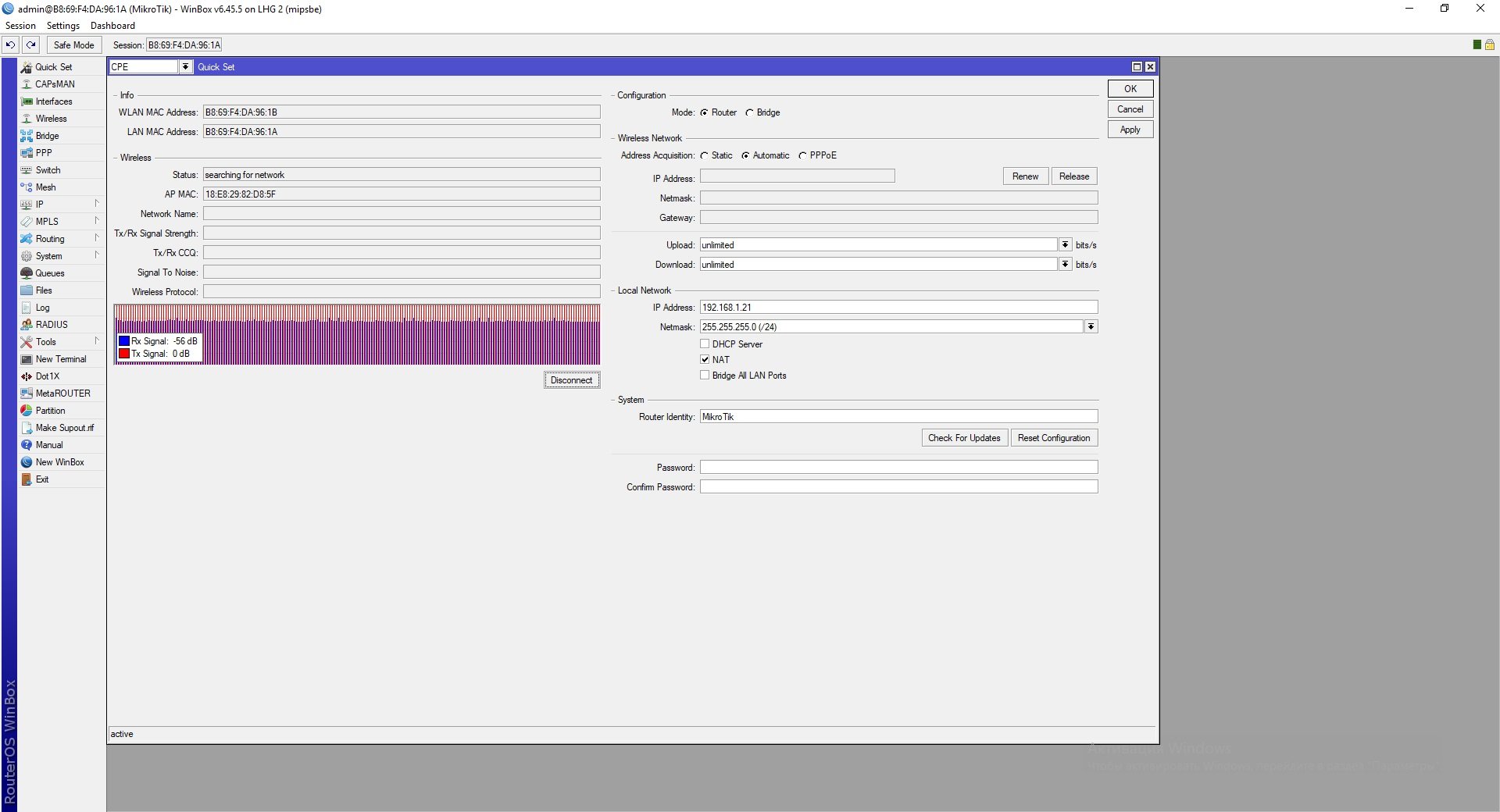

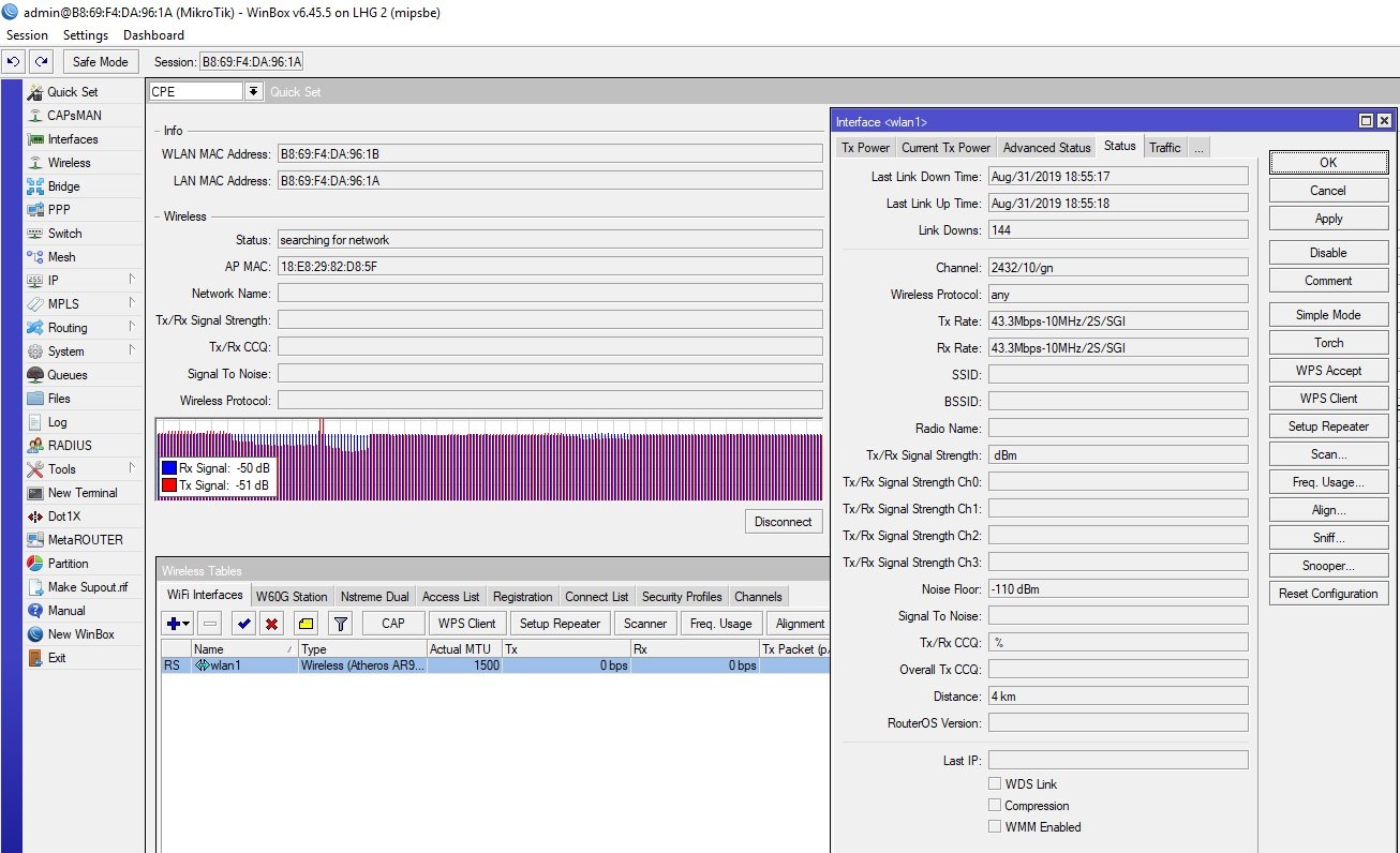

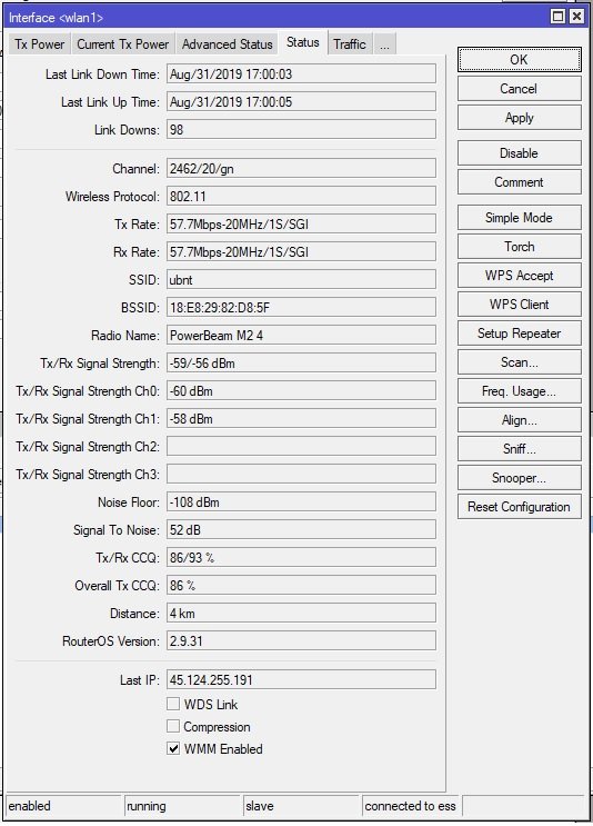

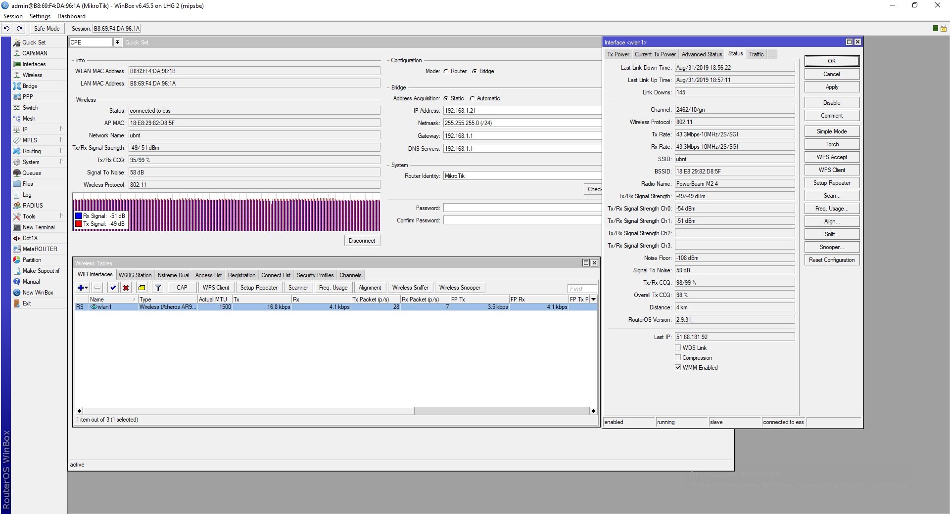

Корпич Posted August 30, 2019 Posted August 30, 2019 (edited) Рано сдаетесь с Микротиком так нельзя это не ubnt :) Здесь нужно ручками настраивать. Сигнал по уровню отличный, хотите лучше- первым делом настройте точнее антенны. На первом скрине CCQ был 6% значит частота загружена нужно смотреть. Покажите вкладку Winbox\Wireless\Registration И лучше полностью настройки с двух сторон. Edited August 30, 2019 by Корпич Вставить ник Quote

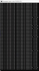

palexij Posted August 30, 2019 Author Posted August 30, 2019 43 минуты назад, Корпич сказал: Рано сдаетесь с Микротиком так нельзя это не ubnt :) Здесь нужно ручками настраивать. Сигнал по уровню отличный, хотите лучше- первым делом настройте точнее антенны. На первом скрине CCQ был 6% значит частота загружена нужно смотреть. Покажите вкладку Winbox\Wireless\Registration И лучше полностью настройки с двух сторон. Будем пробовать, залезу на крышу после работы. Первый скрин это попытка авторизоваться по неправильному паролю. Вчера игрался до 2 ночи и добился пинга не более 10мс. Мне не нравилось что на ubnt пинг прыгал 1-2мс хотел стабильно 1мс. Вставить ник Quote

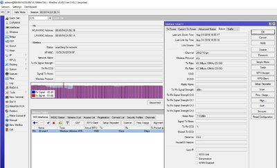

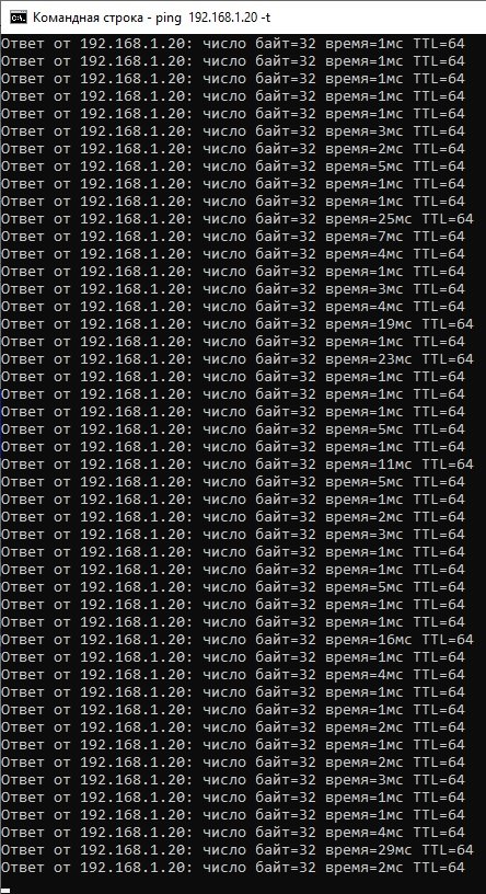

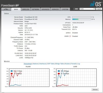

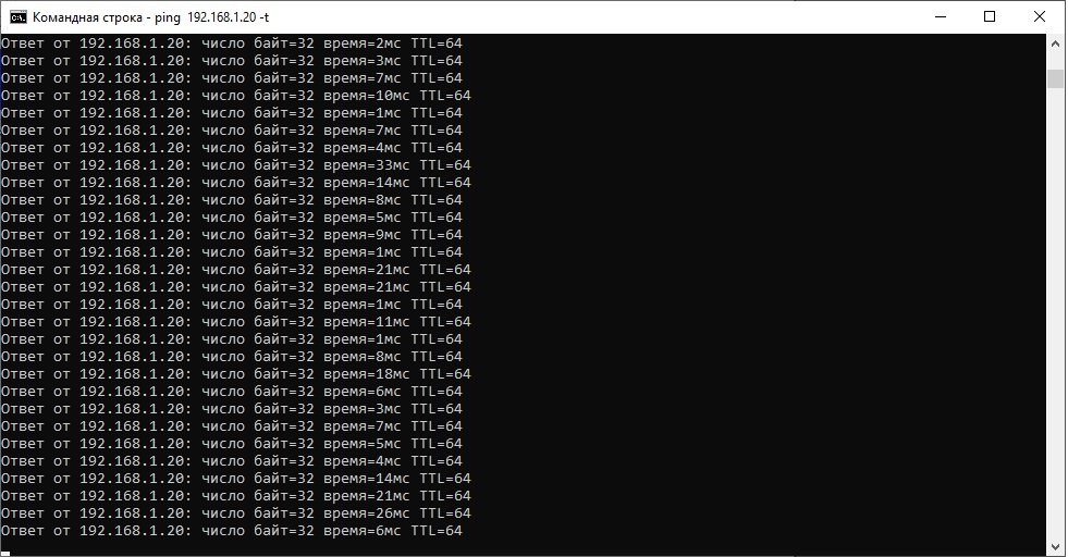

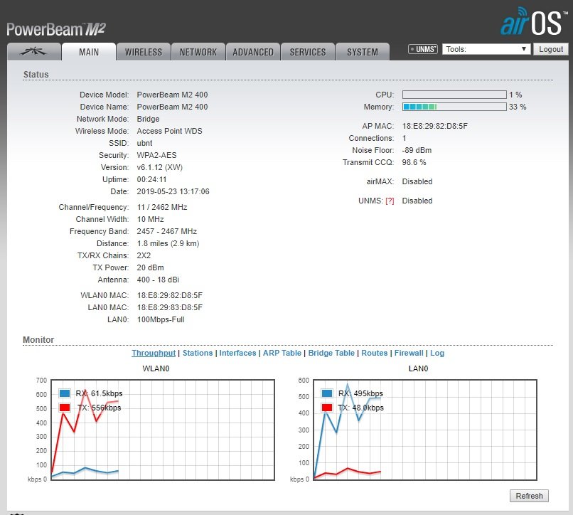

palexij Posted August 31, 2019 Author Posted August 31, 2019 (edited) Путем "точного" наведения антенны и манипуляциями с настройками у меня получилось вот что Если на powerbeam CCQ показывает 99% и 100 и не колебается туда сюда. То на microtik скачет от 88-98 я не знаю в нем ли дело но и пинг скачет от 1-6мс что уже что то. Пока не знаю как этот параметр сделать 100%, но путем манипуляций на powerbeam он стал 100% как вкопанный. Низкий пинг только на 10мгц. 20 и 40 пинг скачет 20мс и меня это вообще не устраивет. Если на powerbeam было 30mhz и пинг был 1-3мс и скорость была стабильно больше 60мегабит. Пока не знаю что делать. 1 докупить powerbeam m2 400 2 докупить microtik lhg2 3 перейти на 5ггц WIFI Edited August 31, 2019 by palexij Вставить ник Quote
chetkiyparen Posted August 31, 2019 Posted August 31, 2019 от прыжков CCQ бывает никуда не деться в городских условиях... пробовать перебирать частоты... конечно лучше всего будет уйти на 5ГГЦ из трех вариантов Вставить ник Quote
palexij Posted September 1, 2019 Author Posted September 1, 2019 (edited) 13 часов назад, chetkiyparen сказал: от прыжков CCQ бывает никуда не деться в городских условиях... пробовать перебирать частоты... конечно лучше всего будет уйти на 5ГГЦ из трех вариантов Да но powerbeam m2 400 мне удалось добится ccq 99.3% на 30mhz, к тому же ccq на стороне powerbeam все отлично. microtik колбасит не под детски. Edited September 1, 2019 by palexij Вставить ник Quote
chetkiyparen Posted September 1, 2019 Posted September 1, 2019 3 часа назад, palexij сказал: Да но powerbeam m2 400 мне удалось добится ccq 99.3% на 30mhz, к тому же ccq на стороне powerbeam все отлично. microtik колбасит не под детски. CCQ это так называемое качество линка, а не конкретного устройства, поэтому не знаю что вы там сделали на 30МГц, на скринах показывает линк, поднятый на 10МГц... допускаю, что все будет намного лучше, если использовать или обе точки на юбиках на airmax или на микротиках на nv2 Вставить ник Quote
palexij Posted September 1, 2019 Author Posted September 1, 2019 (edited) 20 минут назад, chetkiyparen сказал: CCQ это так называемое качество линка, а не конкретного устройства, поэтому не знаю что вы там сделали на 30МГц, на скринах показывает линк, поднятый на 10МГц... допускаю, что все будет намного лучше, если использовать или обе точки на юбиках на airmax или на микротиках на nv2 К сожалению airmax мне не понравился и по пингу на нем было намного хуже. По этому я настройки все делаю по 802.1 непонятно почему картинка все вермя прекрепляется надоело уже редактировать все время свои сообщения и удалять изображение Edited September 1, 2019 by palexij как удалить изображение? Вставить ник Quote

palexij Posted September 1, 2019 Author Posted September 1, 2019 37 минут назад, chetkiyparen сказал: для начала включите МИМО2*2 на обеих точках! и уйдите со стандартных частот Как определить что мимо заработало? Я включил мимо на microtik, но не знаю как включать его на powerbeam m2 400 Вставить ник Quote
chetkiyparen Posted September 1, 2019 Posted September 1, 2019 на твоем скрине уровни сигналов на микротике для мимо должны показываться для ch0 и ch1 через дробь Tx/Rx. убики не использовал вообще, поэтому не знаю как там на них Вставить ник Quote

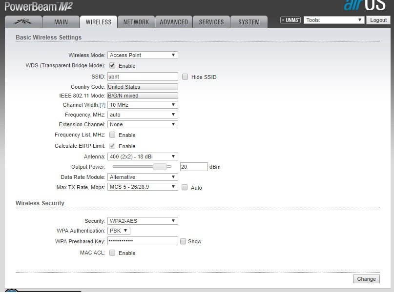

palexij Posted September 1, 2019 Author Posted September 1, 2019 (edited) Вот данные настройки powerbeam m2 400 как AP и Microtik LHG2 как station Edited September 1, 2019 by palexij Вставить ник Quote
chetkiyparen Posted September 1, 2019 Posted September 1, 2019 на микротике поставь галочку chain1, да и вообще настрой его заново вручную... ты много хочешь от быстрой настройки в плане результата Вставить ник Quote
Корпич Posted September 2, 2019 Posted September 2, 2019 (edited) Покажите скан эфира с одной точки и с другой. Иногда стоит поменять местами АР и станцию. Если нужен красивый пинг то на него приоритет нужно ставить. WDS между микротиком и убнт вроде не совсем дружил. Tx rate /2S означает два пространственных потока Мимо 2х2 работает Edited September 2, 2019 by Корпич Вставить ник Quote

Корпич Posted September 2, 2019 Posted September 2, 2019 (edited) Почему так критичен пинг?, обычно мост работает и никто не заморачивается. задержки пинга на радио - обычное дело. Строительство радиомоста с пингом 1 мс задача не тривиальная. Для неё обязательно оба устройства одинаковые. Радиобстановка на трассе меняется и с каждым месяцем загаженность эфира увеличивается. Поэтому задержки могут появится в любой момент. Я бы ушел в 5 ГГц на Микротике здесь еще пару лет можно продержаться. 23 минуты назад, palexij сказал: и все настройки перепробовал Пробовать настройки мало, нужно осознавать что делаете и как оно работает. В Вашем случае я поставил бы Микротик базой и установил MSC 8-15, все остальные рейты отключил. Подобрал бы свободный канал в стандартных часто 13, в нестандартных 15. При точной настройке антенн перемещение одной антенны по вертикали в диапазоне до 1 м, иногда дает изменение сигнала до 3-5 дБ, а уменьшение помех до 10-15 дБ Edited September 2, 2019 by Корпич Вставить ник Quote

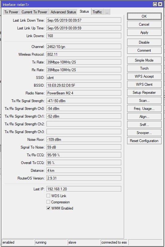

palexij Posted September 2, 2019 Author Posted September 2, 2019 @Корпич Все сделал точностью как вы написали. Направил тарелку максимально точно и поставил на 1 метр еще выше, получив при этом улучшение сигнала на 4дБ. MSC установил где 39Mbps, остальные убрал галки иначе он по ним скачет туда сюда. Но я не могу сделать микротик базой из за проблем с доступом ко второй точке, 9 этажный дом и ключи получить на крышу не просто, так же беспокоить владельцев квартиры через кого я беру интернет часто тоже не стоит. Осознание что делаю приходит вроде, но пока смутно немного. Читаю изучаю. Вставить ник Quote
Корпич Posted September 3, 2019 Posted September 3, 2019 (edited) Для перенастройки Ubnt в режим station достаточно зайти на неё удаленно. Для надежности переключить через safe mode (уточните как он называется в ubnt). А затем уже микротик перенастроить в АР, если все поднялось зайти на Ubnt и сохранить изменения. Иначе через 20 мин все вернется назад автоматически. 22 часа назад, palexij сказал: он по ним скачет туда сюда. Признак помех, судя по скринам сигнал достаточен для 7 и 15 модуляций Просканируйте эфир хотя бы с микротика. 22 часа назад, palexij сказал: MSC установил где 39Mbps То есть выбрали MSC 10? Странно что приходится работать на QPSK модуляции, должно тянуть хотя бы MSC 12 (16-QAM) PS Я говорю о скоростях на стандартном канале 20 МГц Edited September 3, 2019 by Корпич Вставить ник Quote
palexij Posted September 3, 2019 Author Posted September 3, 2019 10 минут назад, Корпич сказал: PS Я говорю о скоростях на стандартном канале 20 МГц К солажению на 20Мгц какую бы модуляцию не выбирал пинг скачет 10-30мс Вставить ник Quote
