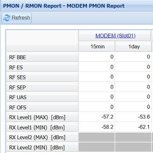

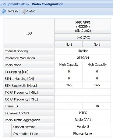

Unker Posted September 12, 2019 Posted September 12, 2019 5 часов назад, npokypop сказал: О какой дистанции идет речь ? 20 км 1.2 и 0.6 тазы, сигнал -45дб 13ггц. на 34 км нужны как минимум 1.2м тазы, а лучше 1.8. Работать будет. У меня 1.2 x-pol RFS и две 0.6 ANDREW в разных поляризациях. Не смог найти 0.6 x-pol б/у. У коллег запросил параметры пролета на 43км, 13 ггц. Вот для антенн 1.2м в одной поляризации результат. 121 мбит для полосы 28 мгц, 240 мбит для 56 мгц и 480 мбит для 56 мгц x-pol. Модуляция зажата руками в 64, 128 поднимается, но плавает. + уровень сигнала в течение суток. Вставить ник Quote
