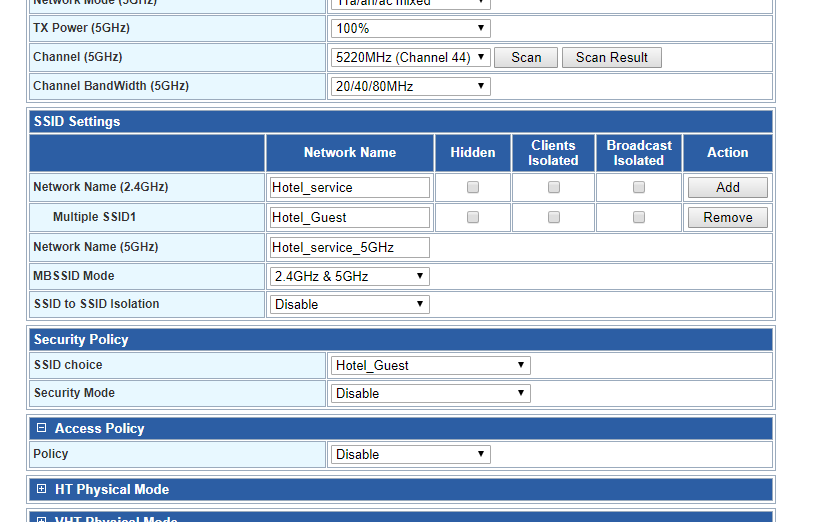

Мне нужно настроить две беспроводные сети, гостевую (открытую) и основную (WPA2-EAP).
Не соображу, как это сделать правильно.
В настройках SSID есть кнопка "Добавить", но во-первых она добавляет только для диапазона 2G, а во-вторых, базовое имя сети остается прежним, под ним добавляется SSID1, SSID2 и т.д.
Доброго вечера
1. Чтобы сеть добавлялась не только для 2.4GHz нужно изменить режим MBSSID с 2.4GHz например на 5GHz или 2.4GHz & 5GHz
2. После нажатия на "Добавить", под текущим SSID появится строка Multiple SSID1(Множественный SSID1) для новой сети, дайте ей имя и установите нужный режим безопасности, например "Выкл" чтобы сеть была открытой.
