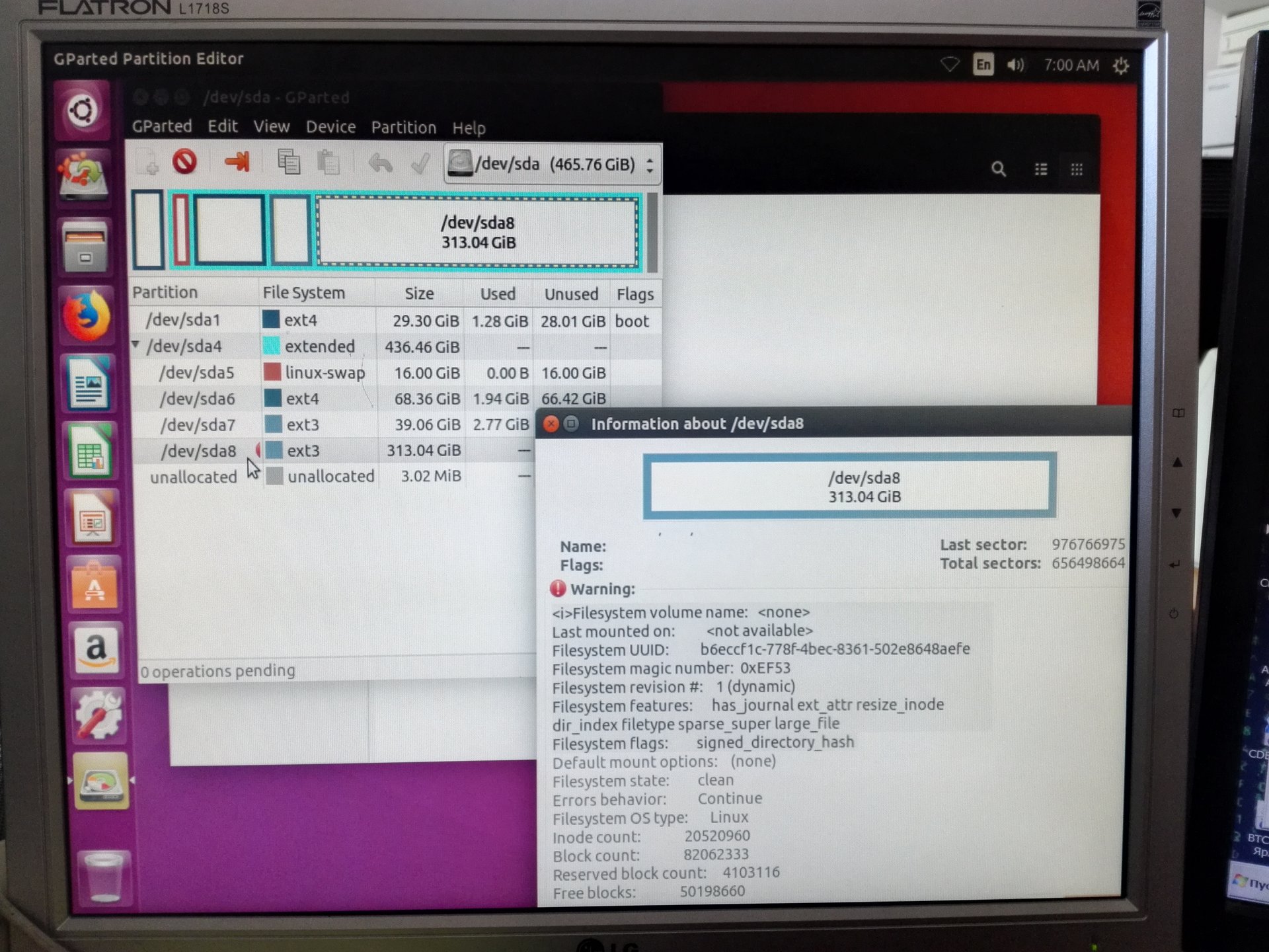

Алек-НТК Posted September 3, 2019 Author Posted September 3, 2019 7 часов назад, Алек-НТК сказал: Спасибо за вектор. Приеду на работу, попробую первым делом. Записал на флешку Alt Linux Rescue, начал было делать, но блин один из разделов побился что ли после dd... Проверил через gparted, раздел с ошибкой. Пошел делать новую копию. Кстати этот поломанный раздел размером около 300Гб. Для dd есть разница, зависимость от объёма? Вставить ник Quote
Алек-НТК Posted September 4, 2019 Author Posted September 4, 2019 18 часов назад, jffulcrum сказал: Вы dd как запускали? dd if=/dev/sda of=/mnt/backup.img bs=8M conv=sync,noerror Вставить ник Quote
Алек-НТК Posted September 4, 2019 Author Posted September 4, 2019 Блин, не пойму, что происходит! Второй раз снимаю копию с сервера и второй раз один из разделов записывается с ошибкой, после которой linux rescue не хочет работать с этим битым разделом. Размер раздела 300гб, занято 120гб. Вставить ник Quote
