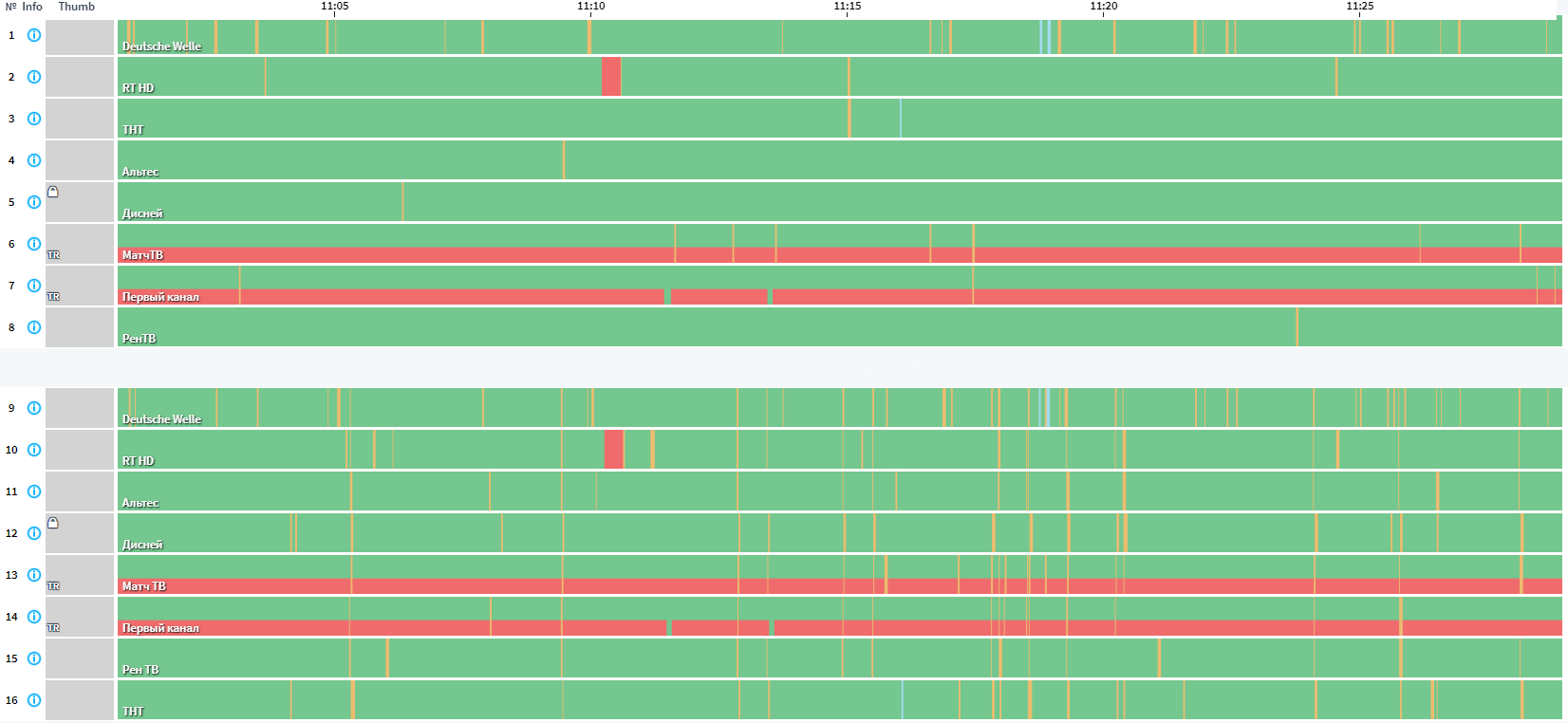

dexdex Posted August 27, 2019 Posted August 27, 2019 Приветствую всех. Такая незадача, есть CCR1072-1G-8S+, который от провайдера по одному из VLAN принимает мультикаст и через бридж перегоняет его в медный порт, на котором висит астра (есть еще интернет VLAN с BGP). На аплинк стоит интерфейс 10G, на медном порту 1G. На стороне провайдера стоят зонды iptv и после микротика тоже. Получается, что до микротика с мультикастом все чисто и гладко, а после - постоянные и беспорядочные CC ошибки на всех каналах (с переодичностью раз в 10-120сек.). При этом бывают беспорядочные по времени ошибки, а бывают и одновременные по всем каналам. Пытались настраивать queues - становится только хуже, поэтому приоритетов трафика нет вообще (идею о микробёрстах навеяла статья: https://habr.com/ru/post/246791/). На бидже включены IGMP Snooping и Fast Forward. Интерфейсы загружены так: интернет трафика в пределах 1G, мультикаста 150Мегабит. Понимаю, что основной подсказкой будет замена микротика на что то более серьезное, но возможности пока такой нет. Не пробовали только PIM - вопрос поможет ли? Какие могут быть еще варианты решения проблемы с СС ошибками в мультикасте, прошедшем через микротик? Прошивка: 6.44.5 (Long-term). Первые 8 строк это до микротика, вторые восемь после (вертикальные желтые полоски это и есть ошибки): Вставить ник Quote

maxkst Posted January 20, 2020 Posted January 20, 2020 В 26.08.2019 в 21:47, dexdex сказал: Получается, что до микротика с мультикастом все чисто и гладко У вас и до микротика не все чисто и гладко, судя по картинке. Тот же софт тестируем - близко нет столько ошибок, как у вас. Вы устранили все проблемы, или еще решаете? Вставить ник Quote
