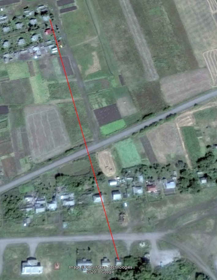

serg-rider Posted August 25, 2019 Posted August 25, 2019 Добрый день. Помогите, пожалуйста, с подключением к общественной точке доступа от Ростелеком. Расстояние до нее около 500 м. Есть деревья. Диапазон 2,4 ГГц. Что для этого нужно? Ubiquiti NanoStation M2 подойдет? Вставить ник Quote

kiragun Posted August 25, 2019 Posted August 25, 2019 Подойдёт, так же как и любые другие цпе в 2.4 И если (судя по карте) Ваш дом находится в верхней точке, то старайтесь поднять антенну на уровень "не упираться в крышу соседа". Преодолев это важное препятствие, можно рассчитывать на стабильный коннект к бс. Ну а листочки будут домогать не сильнее соседских цпе на максимальных мощностях)) ИМХО - за стоимость наносов, я бы взял PowerBeam. А если из бу, то ePMP Integrated)) Вставить ник Quote
