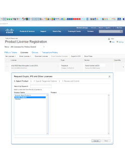

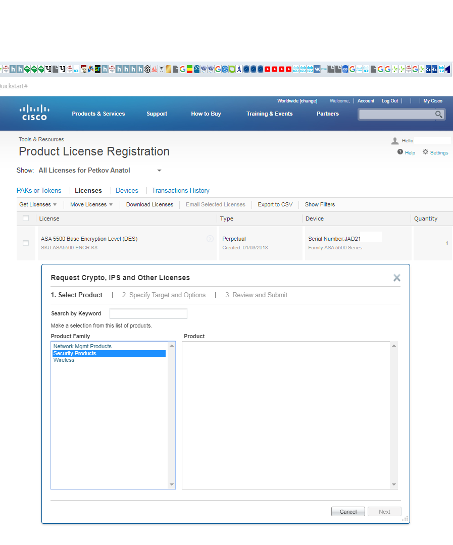

Sanctum Officium Posted August 26, 2019 Posted August 26, 2019 13 часов назад, zoro сказал: отменили... Там можно попробовать на 60 дней продвинутые функции, но такого нет уже... Ничего не отменили. 3DES можно получить бесплатно. cisco.com/go/license ->Get Licenses -> IPS,Crypto,Others -> Security Product -> Cisco ASA 3DES/AES Там будет предложено заполнить форму и принять условия соглашения (один раз) и требуется регистрация (контракт не нужен). Вставить ник Quote
zoro Posted August 26, 2019 Author Posted August 26, 2019 10 минут назад, Sanctum Officium сказал: Ничего не отменили. 3DES можно получить бесплатно. cisco.com/go/license ->Get Licenses -> IPS,Crypto,Others -> Security Product -> Cisco ASA 3DES/AES Там будет предложено заполнить форму и принять условия соглашения (один раз) и требуется регистрация (контракт не нужен). Вставить ник Quote

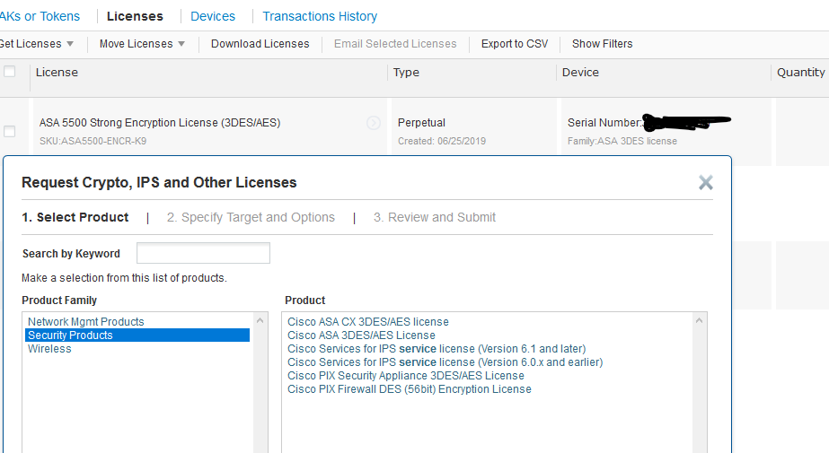

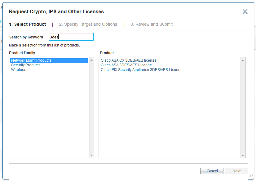

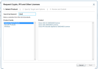

azhur Posted August 26, 2019 Posted August 26, 2019 Только что перепроверил под своей учёткой: если выбирать что-то из списка слева - пусто, но если сделать " Search by Keyword: 3des" - покажет 3 доступных варианта: Вставить ник Quote
Sanctum Officium Posted August 26, 2019 Posted August 26, 2019 (edited) Два месяца назад получал, да и сейчас вроде бы работает. Еще там где-то есть чат, можно туда написать и они пришлют серийник Edited August 26, 2019 by Sanctum Officium Вставить ник Quote
