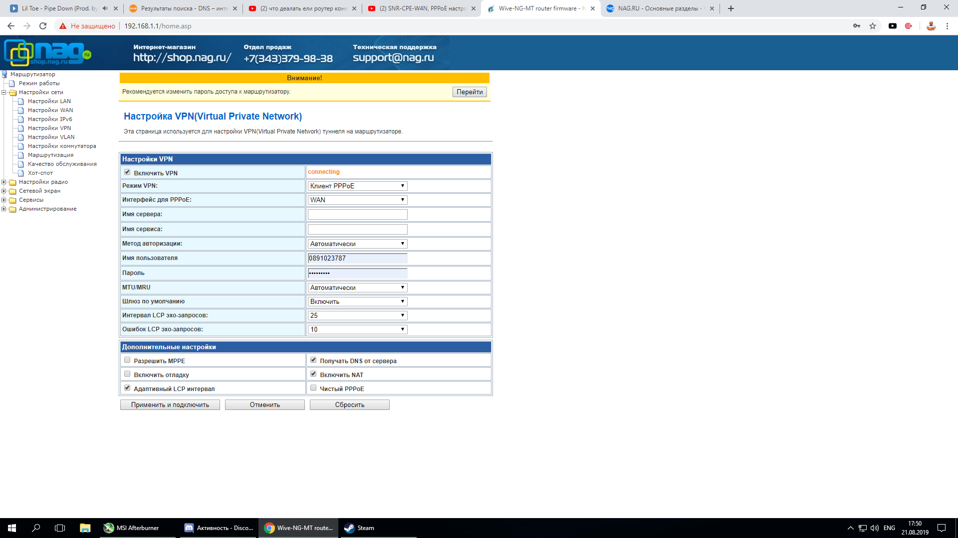

Какая модель маршрутизатора?
Судя по логотипу, у версия программного обеспечения (прошивки) на маршрутизаторе крайне не актуальная, наверное, 2016-го года.
В первую очередь, рекомендую обновить ПО до актуальной версии:

Если ничего не изменилось, то перейдите в администрирование - системный журнал - сохраните содержимое журнала и отправьте ответным письмом во вложении(или в лс)
