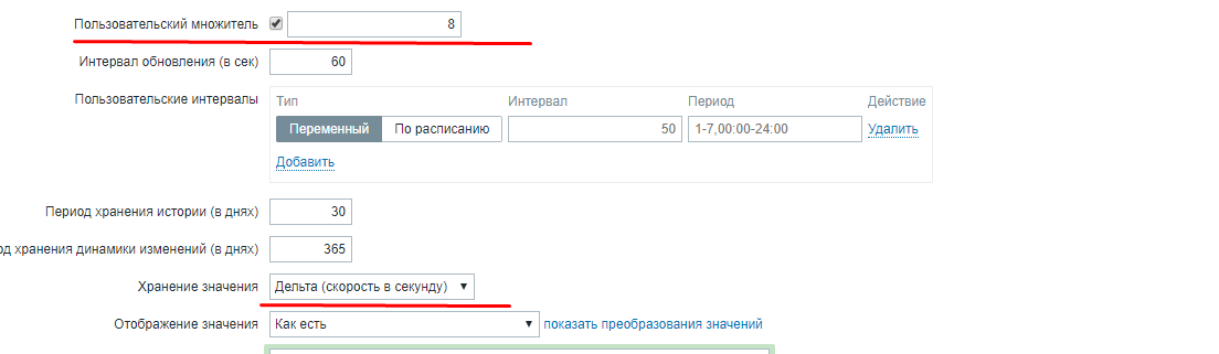

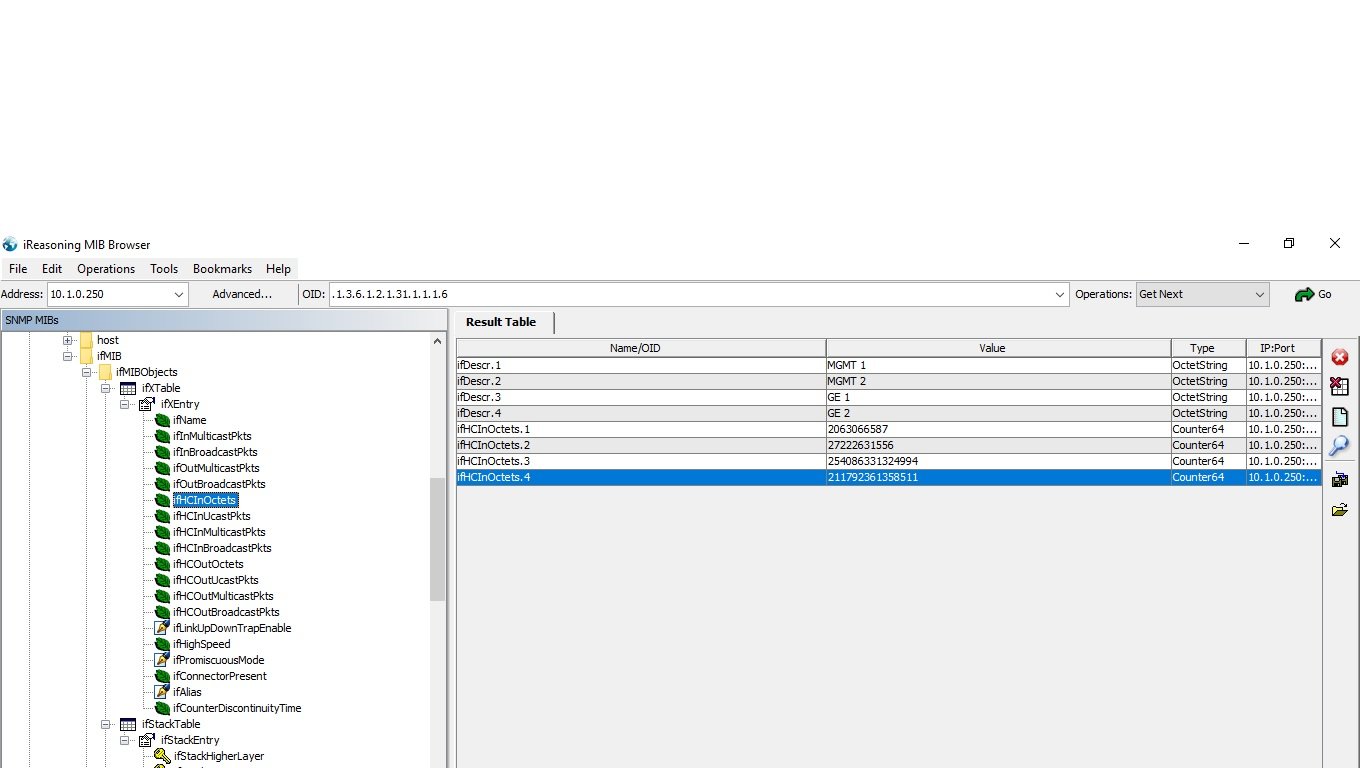

Коллеги, подскажите, пожалуйста:
С  SNMP вообще раньше никак не доводилось сталкиваться, но вот сейчас
хочу попробовать сделать графики битрейтов входных портов Luminato в  Zabbix. Никак не могу сообразить,  где в дереве MIB их найти?  В дереве RFC1253 есть параметр IfInOctets – принятый трафик в октетах для каждого из интерфейсов, но как его преобразовать правильно в Mbps? Просто делением на 8 не прокатывает..
Или как это вообще лучше сделать? Заранее спасибо за любой совет )44444.thumb.jpg.5d871647ec93a784e15fabda48948e54.jpg
