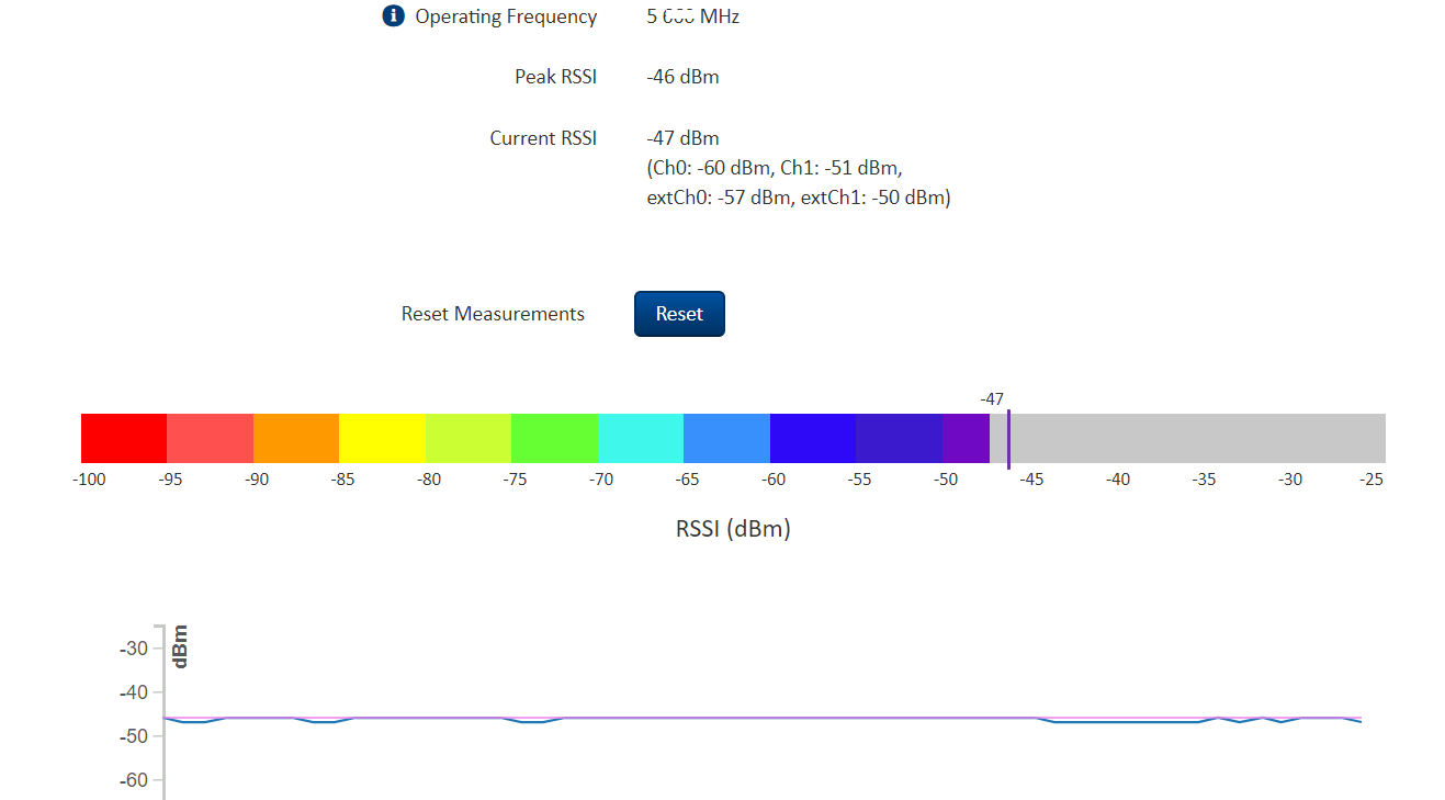

slv700 Posted August 20, 2019 Posted August 20, 2019 34 минуты назад, nkusnetsov сказал: сейчас припрётся slv700 и начнёт топить за самонаводящуюся по[д]зорную трубу от cambium. У Камбиум есть фича - показ графика и текущих значений RSSI по чейнам. Юстировка проводится до получения максимума RSSI. Собственно мгновенный текущий уровень RSSI можно смотреть на любом оборудовании. По нему можно и нужно юстировать антенны. График RSSI просто удобней. Что касается самонаводящей "трубы" , то таки такая есть у Cambium для PTP670. Называется Quick Deploy POSITIONER QD-25 . Стоит очень дорого, но применяется там где нужна автоматическая юстировка. Вставить ник Quote
