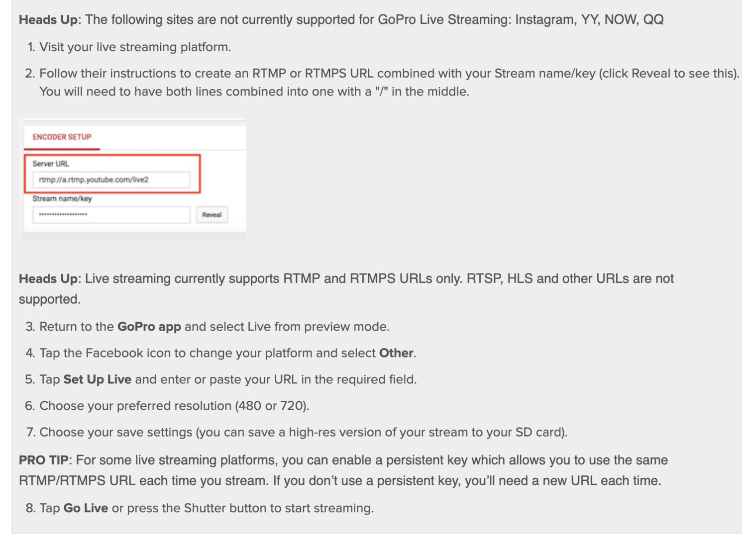

opkky Posted August 19, 2019 Author Posted August 19, 2019 3 minutes ago, alibek said: Э... У них вообще-то 4K на новых моделях. А на старых FHD. К ним еще могут быть претензии по тому, что они слишком широкоугольные, но уж никак не по разрешению. Я смотрю сюда и вижу что 720 - это потолок https://gopro.com/help/articles/block/getting-started-with-live-streaming Вставить ник Quote
