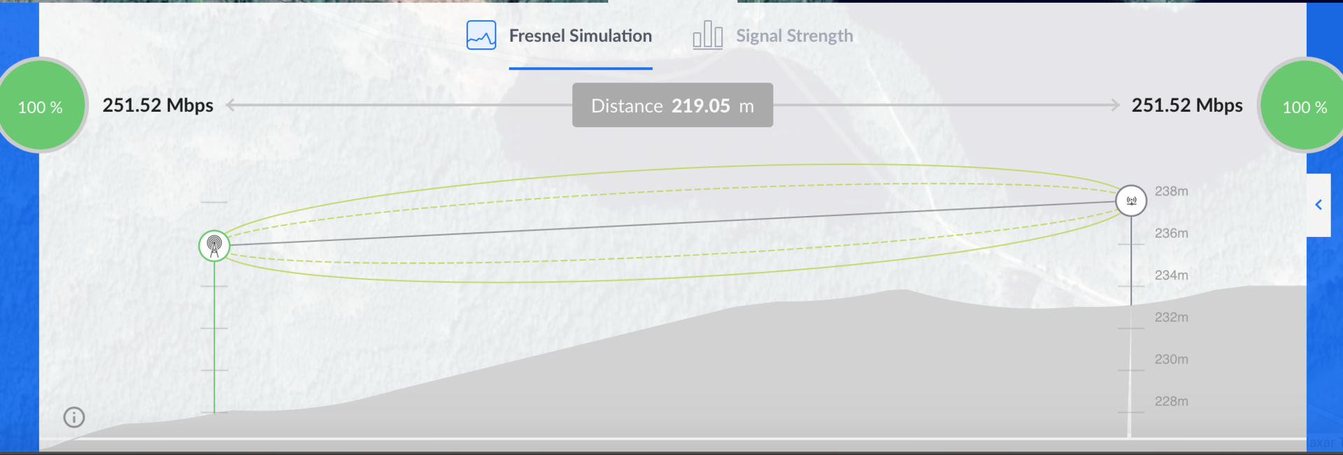

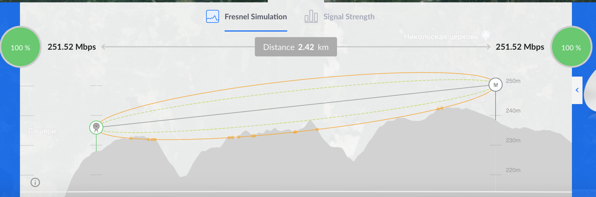

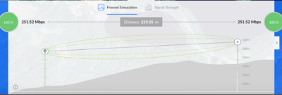

МутаборЩ Posted August 18, 2019 Posted August 18, 2019 Добрый вечер! PtMP на двух клиентов в ~300м и в ~2.5км от AP. Рельеф/видимость на картинках, в обоих случаях бонусом лес. До ближнего клиента еще и пара деревянных построек. полез в link.ubnt, результат ниже. AP: powerbeam m2-400 или rocket m2 + 2G-16-90 station: powerbeam m2-400 для дальнего и nanobeam m2-13 для ближнего. Не совсем понятно, что у powerbeam с режимом ptmp AP? В datasheet пишут "use as ptmp CPE", link.ubnt при этом позволяет ставить ее в качестве AP. Сектора в 23 градуса мне, в принципе, достаточно, чтоб обе площадки накрыть - они почти на одной линии. С юстировкой придется преодолевать, это понятно. На сколько можно доверять тому, что кажет link? Что скажете по выбранному мной набору? Спасибо. Вставить ник Quote

rdc Posted September 25, 2019 Posted September 25, 2019 режим ptmp AP у всех убиков работает одинаково, они никак не ограничены в выборе роли. m2 по процу не вытянут требуемую скорость. есть 2ac, у которых с процом всё хорошо, но в отличие от m2, которые умеют 2.3-2.7, 2ac работают только в загаженном 2.4 нужно смотреть в сторону 5ac Вставить ник Quote
