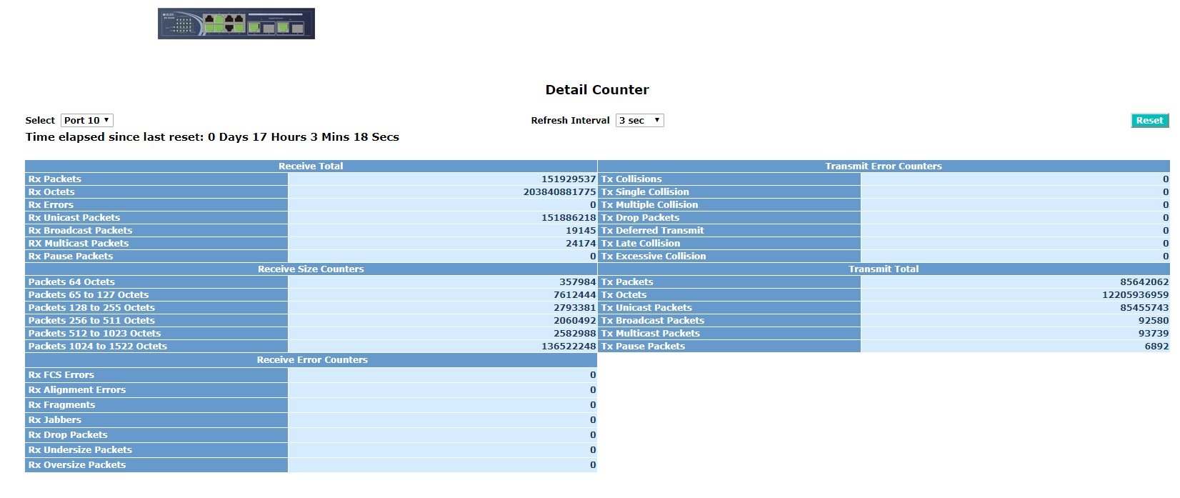

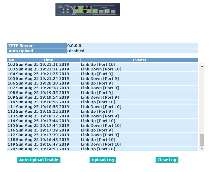

Olejon Posted August 25, 2019 Author Posted August 25, 2019 6 часов назад, sol сказал: И да, начали за ES-2310C, а закончили ES-2410C Да я не знал в начале какой именно, он же не отзывался :-) кстати раз пошла такая пьянка.... насчет ES-2310C - стоит, работает месяцами, но тут залез я в логи... и вот такая беда... оба порта гигабит, ошибок нет, ну пауза и биг пакет не в счет... с обоих концов тупые пятипортовые гиггабитные свитчи, скорость гигабит, авто определение менял на ручной гигабит, хватает минут на пять и по новой... не обращать внимания? Вставить ник Quote

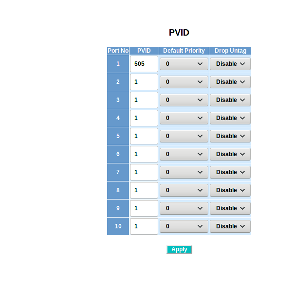

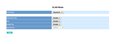

Olejon Posted August 25, 2019 Author Posted August 25, 2019 7 часов назад, sol сказал: Апгрейдить не нужно. Большое вам спасибо, все заработало как я хотел по вашей схеме, вот вроде и просто, а не получалось у меня, включал всякие метро и тд :-) Вставить ник Quote
sol Posted August 25, 2019 Posted August 25, 2019 По поводу флапа портов: 1. Осмотрите коммутатор на предмет беременности конденсаторов 2. Посмотрите на ошибки на флапающих портах. Если таковые есть - смотрите физику. Вставить ник Quote
Olejon Posted August 25, 2019 Author Posted August 25, 2019 53 минуты назад, sol сказал: По поводу флапа портов: Спасибо за ответы, ошибок нет, кондеры вроде все нормальные, но это как бы не показатель, надо выпаивать да мерить, он кстати по гигабитной витухе и питается, 48V может в этом причина :-) ладно, пока работает, пусть работает, умрет поменяю на запасной. Тут возник другой вопрос, по поводу влан, по вашей схеме работает, но через магистральные порты чужие вланы не проходят только его замешиваются, мне бы в идеале чтоб он и свои вланы с 1-8 порта добавлял и с других коммутаторов пропускал... Вставить ник Quote

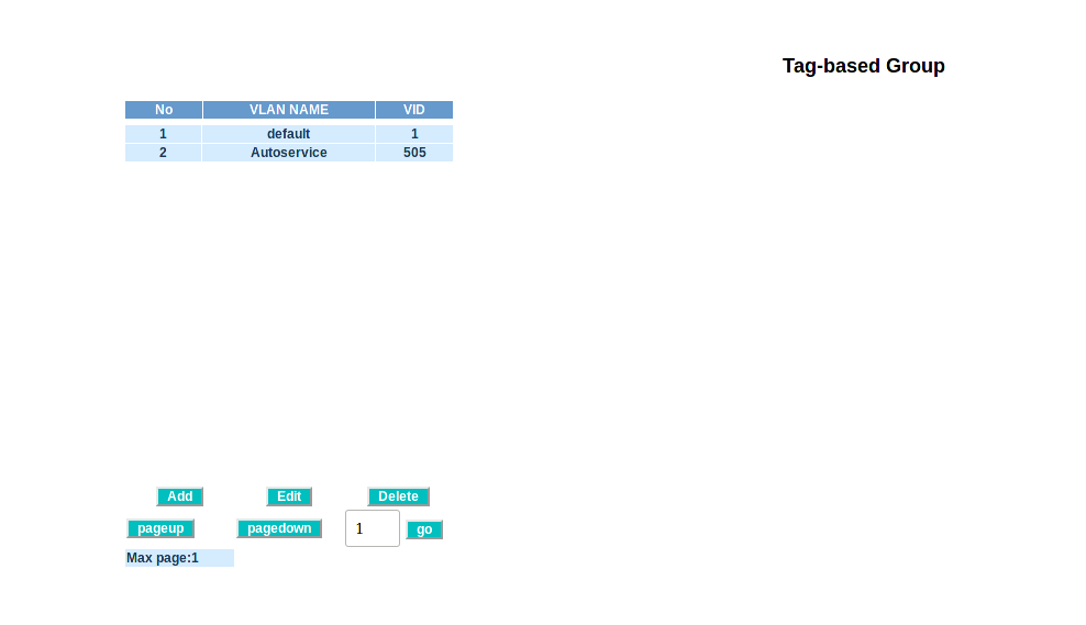

sol Posted August 25, 2019 Posted August 25, 2019 50 минут назад, Olejon сказал: он кстати по гигабитной витухе и питается, 48V может в этом причина :-) Вот с этого момента поподробнее. 51 минуту назад, Olejon сказал: Тут возник другой вопрос, по поводу влан, по вашей схеме работает, но через магистральные порты чужие вланы не проходят только его замешиваются, мне бы в идеале чтоб он и свои вланы с 1-8 порта добавлял и с других коммутаторов пропускал... Насколько я понимаю, так сделать нельзя. Или явно создавайте "чужие" виланы на свичке или он их не пропустит. Всего можно сделать 256 vlan. 1 час назад, Olejon сказал: кондеры вроде все нормальные, но это как бы не показатель, надо выпаивать да мерить, Учитывая стоимость конденсатора, надо выпаивать и МЕНЯТЬ. Мерить очень дорого. Вставить ник Quote

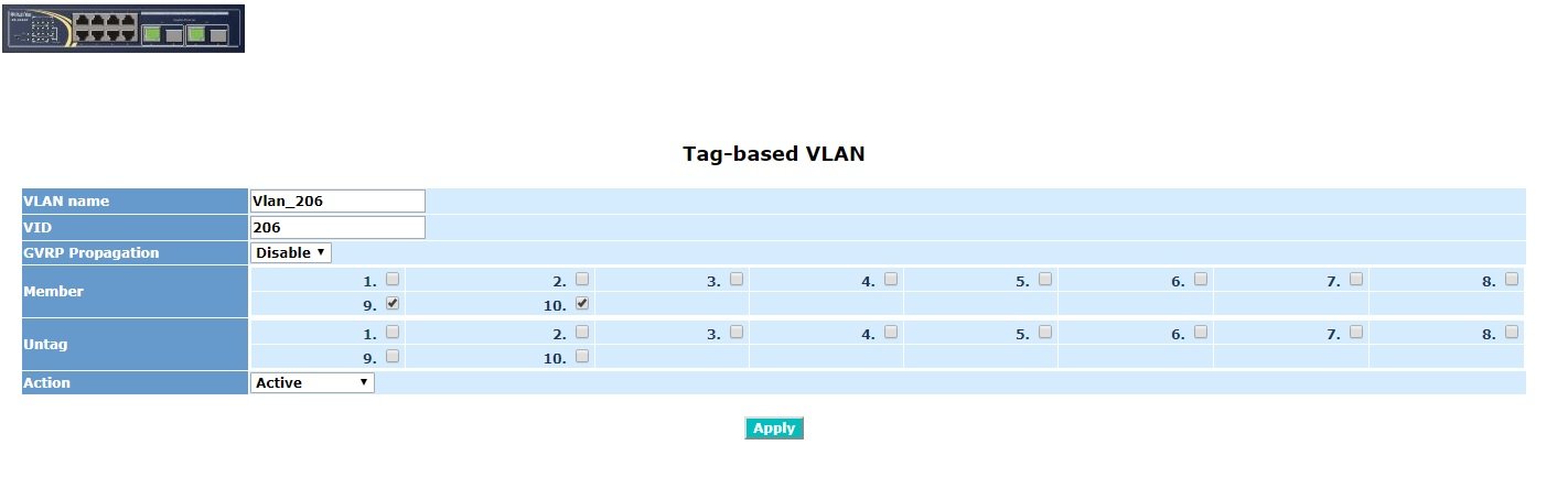

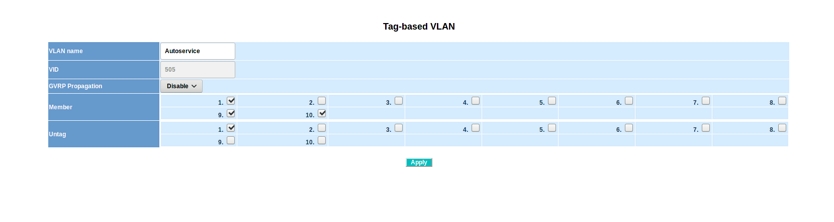

Olejon Posted August 26, 2019 Author Posted August 26, 2019 1 час назад, sol сказал: А последняя. 3.15 о, у меня на ES-2310C BIOS Version v1.08 Firmware Version v2.78 где её найти, как прошить? ) sfp работать будут? 15 часов назад, sol сказал: Насколько я понимаю, так сделать нельзя. Или явно создавайте "чужие" виланы на свичке или он их не пропустит. Всего можно сделать 256 vlan. все вланы какие через него проходить должны транзитом, надо прописать вот так? Вставить ник Quote
sol Posted August 26, 2019 Posted August 26, 2019 Прошивка в аттаче. SFP к типу SFP не чувствителен. 7 часов назад, Olejon сказал: все вланы какие через него проходить должны транзитом, надо прописать вот так? Ну, если они должны пройти от из 9-го в 10-ц порт, то да. ruby_es2310c_v3.15.img Вставить ник Quote

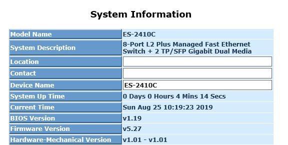

Olejon Posted December 6, 2021 Author Posted December 6, 2021 (edited) В 26.08.2019 в 23:09, sol сказал: Прошивка в аттаче. Добрый день\ночь а есть новая прошивка на это? работает неделю, потом перестаёт пропускать через новые маки или хз чего, если отключится то не подключается, заходишь в MAC Maintenance, делаешь любое действие и работает несколько часов и по новой и так пока не ребутнешь. Model Name ES-2410C System Description 8-Port L2 Plus Managed Fast Ethernet Switch + 2 TP/SFP Gigabit Dual Media Location Contact Device Name System Up Time 0 Days 3 Hours 12 Mins 21 Secs Current Time Mon Dec 06 17:57:15 2021 BIOS Version v1.19 Firmware Version v5.27 Hardware-Mechanical Version v1.01 - v1.01 Serial Number 042601501214 Host IP Address 192.168.55.236 Host MAC Address Device Port UART *1, TP *8, Dual-Media(TP/SFP) *2 RAM Size 32 M Flash Size 4 M CPU Load 3 % Edited December 6, 2021 by Olejon Вставить ник Quote
sol Posted December 6, 2021 Posted December 6, 2021 Нет, у вас последняя прошивка. Новее нет. Вставить ник Quote
Olejon Posted December 6, 2021 Author Posted December 6, 2021 В 06.12.2021 в 19:02, sol сказал: Новее нет. Спасибо за быстрый ответ, может тогда ее откатить на более позднею? что с ним может происходить... в логах абсолютно чисто. Вставить ник Quote
sol Posted December 6, 2021 Posted December 6, 2021 -rwxr-xr-x 1 nobody nobody 61612 дек 19 2013 bios_v1.19.bin -rwxr-xr-x 1 nobody nobody 26624 дек 19 2013 ES2410_CLI_up_bios_tehn_upgrade_FW-1.doc -rwxr-xr-x 1 nobody nobody 1461 дек 19 2013 ReleaseNote-ES-2410_V1.60~V5.27-1.txt -rwxr-xr-x 1 nobody nobody 1001 дек 19 2013 ReleaseNotes.txt -rwxr-xr-x 1 nobody nobody 1709284 дек 19 2013 ruby_es2410c_v1.17.img -rwxr-xr-x 1 nobody nobody 1782355 дек 19 2013 ruby_es2410c_v1.35.img -rwxr-xr-x 1 nobody nobody 1831036 дек 19 2013 ruby_es2410c_v1.48.img -rwxr-xr-x 1 nobody nobody 1893016 дек 19 2013 ruby_es2410c_v1.60.img -rwxr-xr-x 1 nobody nobody 2548256 дек 19 2013 ruby_es2410c_v5.27.img У меня только такое есть. Но, думаю, что дело в надувшихся конденсаторах. Вставить ник Quote
