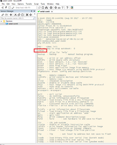

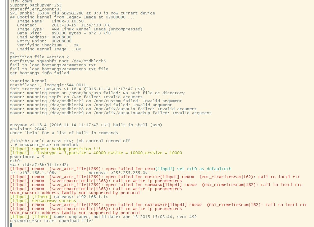

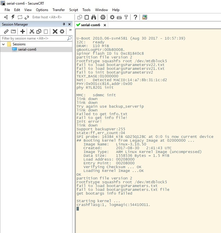

При подключении через UART использую программу SecureCRT. Информацию с флэш памяти получаю. При нажатии " * " должен попасть в DHBOOT
но этого не происходит. Какие мысли могут быть по этому поводу? Как попасть в BOOT?

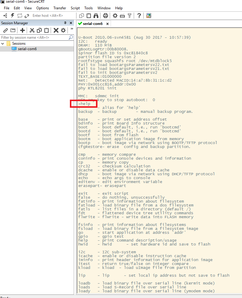

Проверил на предмет не распаянных элементов - всё на месте. Что касается работы в одну сторону, тоже сомнительно. Если при включении сразу нажать * то в BOOT не переходит но даёт возможность ввода команд, например  help . Напряжения на RX, TX - 3V и 3.35V правда не знаю на каком какое, использую родную Дахуовскую приблуду без опознавательных знаков. Поправка RX - 3v   TX - 3,35
