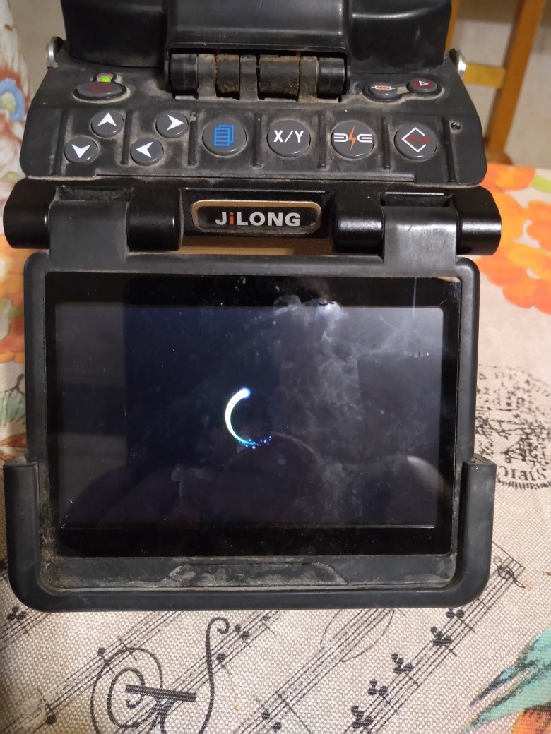

Forterisko Posted August 15, 2019 Posted August 15, 2019 Собственно Сабж. Здравствуйте, форумчате. подскажите пожалуйста, у меня сварочный аппарат kl-280е jilong, он некорректно загружается(выглядит так(фотка), когда открываешь крышку где электроды,свет не горит),при самодиагностике выдает, ошибка: Е2. Лечу таким образом, потрясу,постучу,погрею. Но это не дело. Сегодня час потратил на включение сварки(( Кто сталкивался? Что делать? Вставить ник Quote
[anp/hsw] Posted August 15, 2019 Posted August 15, 2019 30 минут назад, Forterisko сказал: Что делать? Сдавать в ремонт. Или вы надеетесь починить его программно? Вставить ник Quote
Forterisko Posted August 15, 2019 Author Posted August 15, 2019 2 минуты назад, [anp/hsw] сказал: Сдавать в ремонт. Или вы надеетесь починить его программно? не надеюсь. просто думал что-то механическое. Вставить ник Quote
[anp/hsw] Posted August 15, 2019 Posted August 15, 2019 5 минут назад, Forterisko сказал: просто думал что-то механическое Очень похоже на механическое. Но что вы планируете с этим делать без специальных знаний? Это может быть и трещина в пайке, и обломаный провод в шлейфе, и окислившиеся контакты. Вставить ник Quote
Forterisko Posted August 15, 2019 Author Posted August 15, 2019 Только что, [anp/hsw] сказал: Очень похоже на механическое. Но что вы планируете с этим делать без специальных знаний? Это может быть и трещина в пайке, и обломаный провод в шлейфе, и окислившиеся контакты. обломаный провод в шлейфе, и окислившиеся контакты- ну вот это я бы мог вылечить. а вот трещину врят ли сдиагностирую. Но меня больше интересует что за ошибка Е2, при самодиагностике! Вставить ник Quote
Bachaa Posted August 16, 2019 Posted August 16, 2019 19 часов назад, Forterisko сказал: потрясу,постучу,погрею. Но это не дело. Сегодня час потратил на включение сварки Не удивительно. Посмотрел я на фотографию вашего аппарата и мне стало его жалко... Там что, ржавчина на петле крышки? Вы им траншеи копаете? Конечно, нужно отвести в сервис, чтобы они его очистили и полностью перетряхнули все разъемы. Ну и немного посерьезнее и бережнее надо относиться к аппарату. Вставить ник Quote
Forterisko Posted August 16, 2019 Author Posted August 16, 2019 2 часа назад, Bachaa сказал: Не удивительно. Посмотрел я на фотографию вашего аппарата и мне стало его жалко... Там что, ржавчина на петле крышки? Вы им траншеи копаете? Конечно, нужно отвести в сервис, чтобы они его очистили и полностью перетряхнули все разъемы. Ну и немного посерьезнее и бережнее надо относиться к аппарату. что выдали тем и работаем. сейчас просто сварочников нет на складе, потому и интересуюсь Вставить ник Quote
sdy_moscow Posted August 17, 2019 Posted August 17, 2019 10 часов назад, Forterisko сказал: что выдали тем и работаем. сейчас просто сварочников нет на складе, потому и интересуюсь Ого, это что-же за контора то такая, которая посылает людей работать с неисправными сварочными аппаратами? Я бы опасался на вашем месте за выплату ЗП. Вставить ник Quote
imagic Posted August 19, 2019 Posted August 19, 2019 KL-280e, как я уже писал в другой теме, сильно сдал по качеству по сравнению со своими предшественниками. Это уже далеко не KL-300. Ломается всё. По этому аппарату: возможно, поможет передёргивание всех шлейфов на материнской плате и чистка. Но скорее всего, где-то отвал пайки на материнской плате. Китайцы не дают сервисникам никакой технической информации, поэтому в сервисе тоже не знают, что это за ошибка. Вполне возможно, что вы попали на замену материнской платы (прошивки китайцы тоже не предоставляют). Вставить ник Quote
