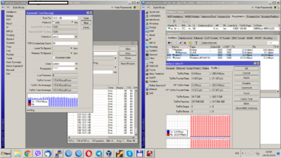

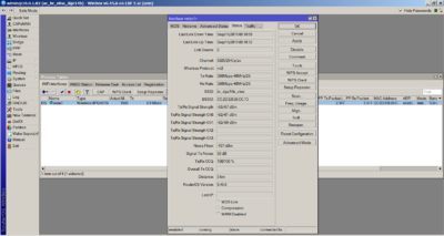

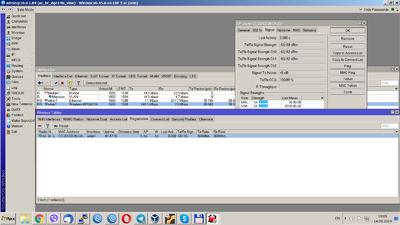

LostSoul Posted August 15, 2019 Posted August 15, 2019 Для срочного поднятия моста , из-за отсутствия во всех доступных магазинах QRT 5 AC купил на свою голову LHG XL 5 AC и Disc Lite AC 5 ( оба на ARM ) на коленке в машине nv2 завелось и прокачало скорость около 400мбит ( при сигналах около -22 ) после разнесения точек на расстояние 400м nv2 не поднимается вообще. точнее один раз таки удалось поднять с дикими потеряли, лагами и пингом 300-1000мс на 802.11 поднимается нормально, качает хорошую скорость, но вывести CCQ в 100% не удается ни на одной модуляции, а очень хотелось бы. подскажите на какой версии софта можно нормально завести nv2? перепробовал 5-6 вариантов, все что попадалось на форумах с намеками что у них работает. у меня не заработало. сигнал на уровне -32 -34 примерно в тестовом положении и примерно -68 -60 в рабочем положении ( расстояние в обоих случаях 400м ) , ни в одном не поднимается. да, на базовой станции пишет что до клиента 35км ( это не на всех версиях прошивки, на той на которой остановился, случайно заметил ) выставил вручную 1км, не помогло. Вставить ник Quote
