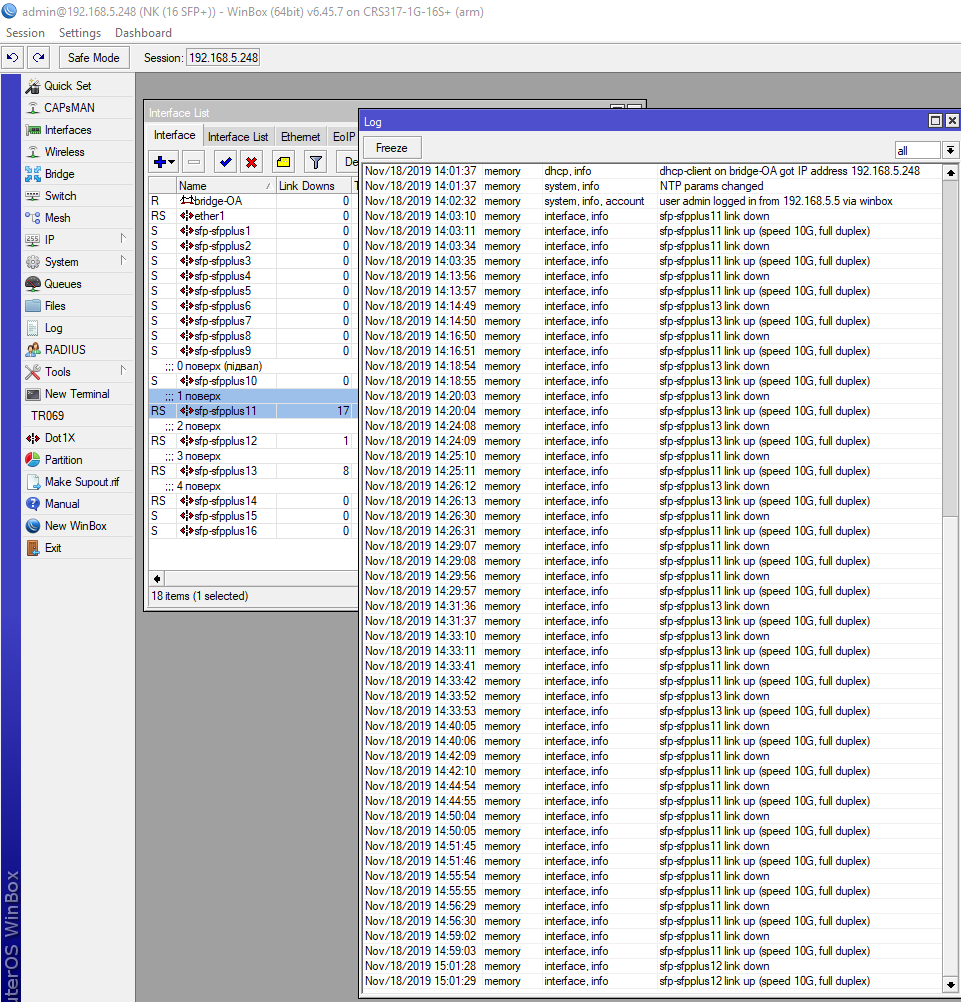

Имеется следующая конфигурация: К CRS317 бондингами (10G+G10) подключены CRS328, пара CRS326 и CCR1036. На всех используются vlan'ы, терминируются на 1036'ом. Все линки на 317 работают стабильно, кроме тех, которые идут к 328'му. Происходит следующая ерунда: интерфейсы постоянно то падают, то поднимаются (скрин лока прикреплен). Благодаря работающему бондингу, все более-менее фнкционирует, но это не дело. На других форумах видел видел сообщения о подобных проблемах. Там в качестве решения предлагается ставить на железки SwOS, но хотелось бы этого избежать. Есть какие-нибудь идеи, что с этим сделать? (Автосогласование на всех портах отключено)

Внизу прикрепляю скриншот со своего девайса с логом падения портов.
