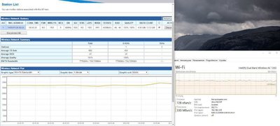

alibek Posted August 2, 2019 Posted August 2, 2019 Есть роутер SNR-CPE-ME1. Версия ПО 1.2.0.2706190950. Настроен в режиме точки доступа. Настройки Wi-Fi почти дефолтные, отключен 5 ГГц, задан режим WPA2-PSK-AES. К нему подключен примерно десяток беспроводных устройств, все в одном помещении с роутером, расстояние не более 20 метров, перекрытий нет. На беспроводных устройствах низкая скорость. Например ноутбук ASUS (с двумя встроенными антеннами), скорость подключения 135 Мбит/с, RSSI 65%, однако замеры пропускной способности показывают в лучшем случае 15 Мбит/с. Отключаем SNR-CPE-ME1, ставим на его место Кинетик Гига с такими же настройками радио — ноутбук показывает 75 Мбит/с. Вставить ник Quote
sakhnov.yuriy Posted August 5, 2019 Posted August 5, 2019 Здравствуйте! Низкая скорость может быть связана с множеством факторов, например: загруженный эфир, "тяжелые" клиенты которые работают параллельно с вашим клиентом и др. Сравнение с моделью Гига не совсем правильное, т.к. технологически модели сильно отличаются друг от друга, поэтому в этом случае сравнивать стоит с моделью SNR-CPE-ME2. Аппаратно модель МЕ2 сильно отличается от МЕ1, и в таких же условиях работать будет совсем по-другому. Ознакомиться с описанием SNR-CPE-ME2 можно по ссылке Вставить ник Quote

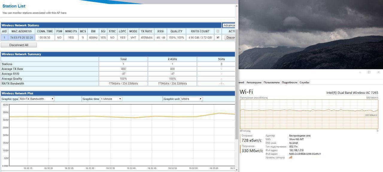

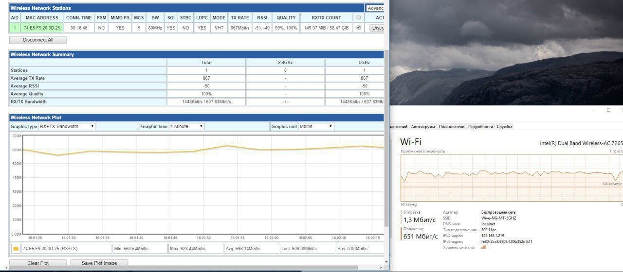

alibek Posted September 11, 2019 Author Posted September 11, 2019 Продолжение истории. В прошлый раз тикет завершился на том, что ME1 и Кинетик Гига все же устройства разных классов и ожидать от ME1 многого не стоит, а причиной скорее всего является какой-нибудь подключенный клиент с плохим сигналом, который портит жизнь остальным. Вчера приехала модель ME2, которую я поставил вместо ME1 с похожими настройками: такие же имя сети, каналы и параметры безопасности, но выключил band steering. Новые настройки (которые есть в ME2, но отсутствуют в ME1) оставил по умолчанию, в том числе включенный MU-MIMO. Если подключаться одним устройством и находится рядом с ME2, то работает не хуже Гиги, в 2.4ГГц вполне набирает 60-70 Мбит/с, в 5ГГц намного больше (у меня на смартфоне было почти 300 Мбит/с, но флагманы скорее всего и 600 смогут набрать). Но при реальной эксплуатации, когда клиентов много и у всех разные уровни сигналов, в том числе и не очень высокие, ME2 мало отличается от ME1. В чем-то даже хуже. Во-первых, 5 ГГц пришлось выключить (или назвать сети по разному). Во-вторых, не знаю, чем это обусловлено, но в условиях помех и перекрытий ME2 работает даже хуже ME1. Есть закуток на расстоянии метров 30 от ТД, прямой видимости нет, есть пара перекрытий из гипсокартона. На Кинетик Гига в этом месте уровень сигнала был порядка -55, скорость была свыше 50 Мбит/с. На ME1 в этом месте сигнал был хуже, где-то -60...-65, скорость была немногим больше 10 Мбит/с. На ME2 в этом месте сигнал почему-то -70 и ниже, скорость в лучшем случае 5-6 Мбит/с, и то нестабильно. В веб-интерфейсе ME2 для этого клиента показывает RSSI около -83, канальная скорость скачет (от 6 до 135 Мбит/с), качество сигнала менее 20%. Вообщем пока ME2 разочаровывает. ME1, пусть и недотягивал до Кинетиков по качеству, но хотя бы превосходил их по соотношению качество/цена и мне нравился. ME2 пока не нравится. Вставить ник Quote

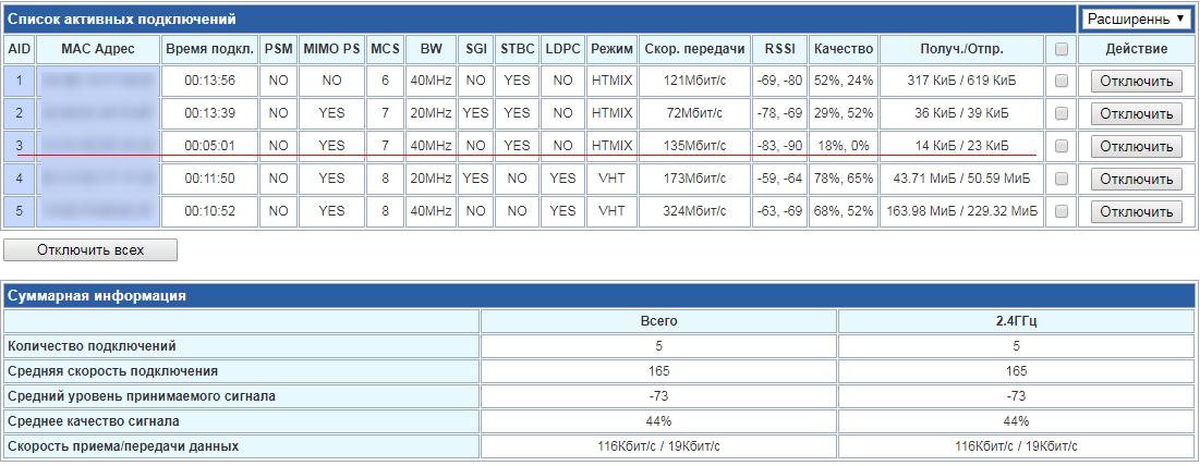

alibek Posted September 11, 2019 Author Posted September 11, 2019 Прикладываю скан из списка подключений, красной линией подчеркнут мой смартфон. Эфир замусорен (полтора десятка сетей, из них у пяти сигнал -70 и выше), но Кинетик же с этим как-то справляется. Вставить ник Quote

Kirill Vasilyev Posted September 11, 2019 Posted September 11, 2019 Пока что вижу проблему в уровнях. В обращении вы приложили статистику по подключенным клиентам, где уровень сигнала по клиенту держится в районе -92...-95, что не совсем хорошо, и странно, что клиент не перепрыгивает на LTE или другую сеть, мой Honor ведет себя именно так. Если сравниваемая модель в том же самом месте и с тем же самым клиентом показывает более лучший уровень сигнала, то вероятнее всего образец который попал к вам не имеет антенн, других причин пока не вижу. В части радио модель калибровалась и тестировалась, и перед отправкой каждая модель проверялась, по этому исключаю наличие проблем с калибровками. Кстати, не исключено, что на сравниваемой модели может быть завышена мощность, но тут надо смотреть, как доберусь - сравню. Остальную информацию запросил в рамках заведенного обращения. Вставить ник Quote
alibek Posted September 11, 2019 Author Posted September 11, 2019 Вы полагаете, что я мог не заметить отсутствующие антенны на ME2? Их четыре, они несъемные, случайно их потерять нельзя. Может, конечно, у них физически не подключены пигтейлы, но к ME2 прилагалась распечатка предпродажной подготовки №000127498 (проверял, кстати, Кирилл Васильев), маловероятно что там не заметили отвалившихся антенн и отправили мне неисправный экземпляр. В моих скриншотах не было сигнала -95, в среднем уровень был -85. Пару раз случалось, что телефон действительно терял подключение к WiFi и переключался на мобильную сеть, но не в данном случае. Вставить ник Quote
Kirill Vasilyev Posted September 11, 2019 Posted September 11, 2019 Alibek, я же не спорю. Если проблема присутствует мы разберемся в причинах. 2 минуты назад, alibek сказал: Вы полагаете, что я мог не заметить отсутствующие антенны на ME2? внешне нет, но может быть отвалилась антенна, но это легко проверяется, и было бы заметно по всем клиентам. По уровням - scan4.png. Я предлагаю продолжить решение проблемы в заведенном обращении. Вставить ник Quote
