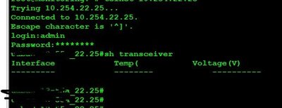

не на всех свитчах видно информацию о модулях cisco, dlink, fenisar

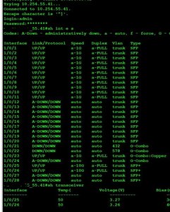

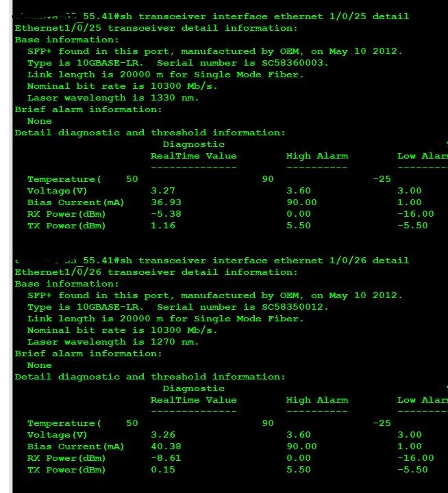

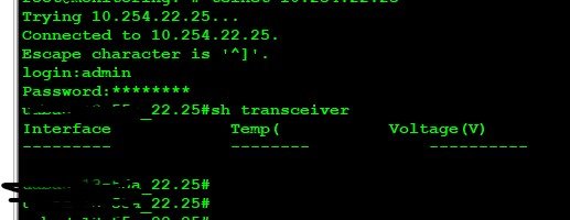

например на данном коммутаторе 2965 по sh transceiver не были видны эти модули SNR.
точнее линк есть а информации нет
на каких то свитчах видно на каких то нет.
может надо применить какую либо команду как в циско для работы с неизвестными модулями?
прошивку менял, ситуация не изменилась. а нам надо мониторить уровни сигналов оптических линков.

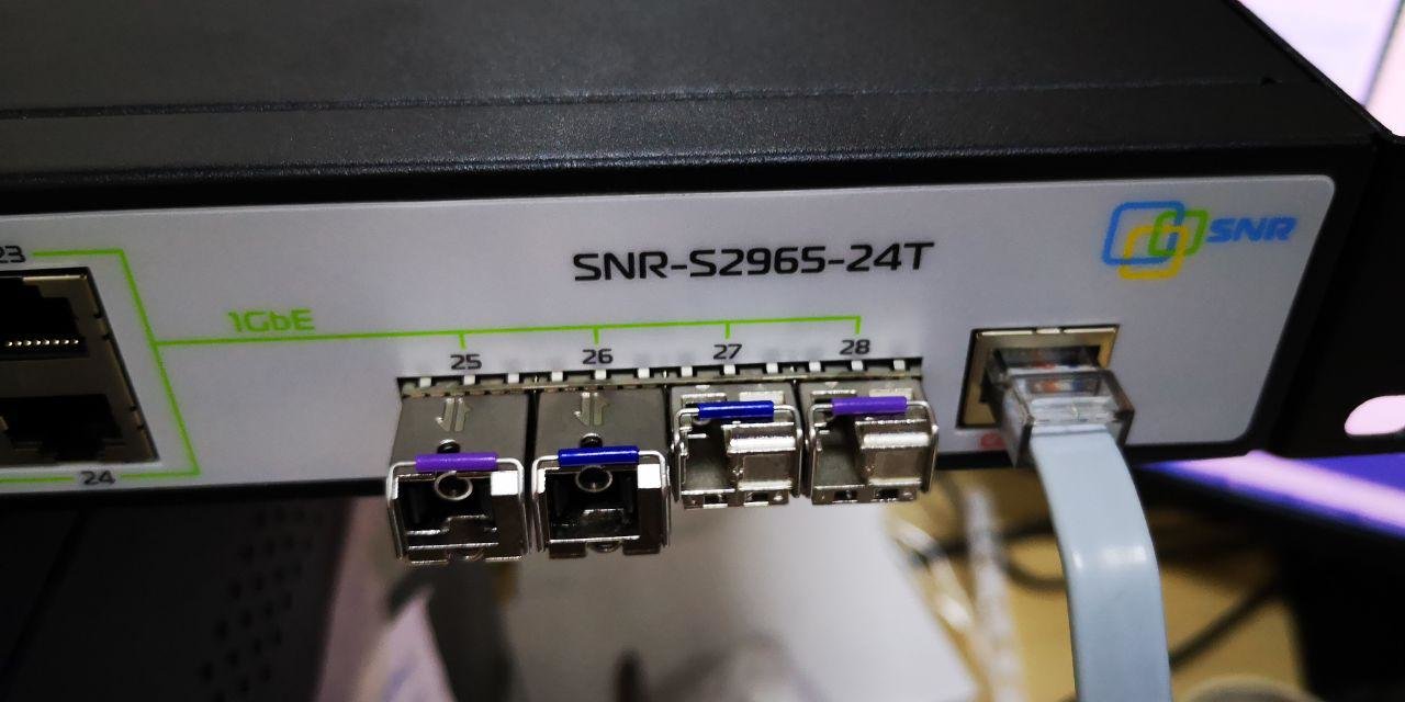

а тут например видно всего 2 модуля на 25-26 портах не SNR, а SNR не видно. как так?

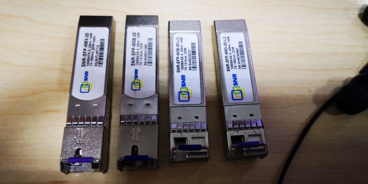

что значит с ДДМ? на фото разве без ДДМ? разве эта фича не во всех модулях? как отличить до покупки?
В 10Gbase модулях я практически везде вижу наличие DDM(или мне просто не попадался откровенный made-in-china). В гигабитных - наоборот. В общем нужно обязательно сверяться с моделью - заявлен ли там DDM или нет

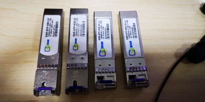

Модель SNR-SFP-W35-20 - без DDM
Модель SNR-SFP-W35-20-DDM - c ним.
У вас первый вариант. Остальные можете проверить по имени модели на shop.nag.ru
Там даже соответствующее примечание есть:
Quote
Все оптические трансиверы SNR со скоростью передачи 10G и выше поддерживают функцию цифровой диагностики и мониторинга (DDMI/DOM).
Модели оптических приемопередатчиков SFP 1.25G также могут быть изготовлены с поддержкой функции DDMI. У таких моделей в артикуле (Part Number, P/N) указан дополнительный префикс "DDM". CWDM и DWDM SFP поддерживают DDMI по умолчанию
Оба трансивера - WDM, НО на стандартных длинах волн, поэтому видимо правило "DDM есть всегда" на них не распространяется(не случайно упомянуты именно CWDM и DWDM, а не просто WDM)
Смущают только надписи DOM(альтернативное название DDM) ready на трансиверах... По ним кажется что DDM таки должен быть.
22 минуты назад, Pinkbyte сказал:
Если я правильно понял, на новых SFP DDM есть всегда, но может быть отключен/заблокирован.
При покупке нужно сообщить, что DDM нужен, чтобы его активировали.
