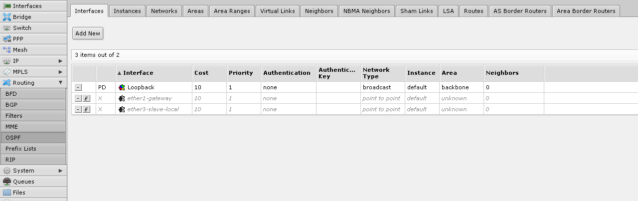

northern Posted July 31, 2019 Posted July 31, 2019 Добрый день. Есть микротик750RB. К нему подключены несколько разный подсетей. Поднят loopback (10.1.1.1). На нем в ospf надо включить только сеть 10.1.1.0, а остальные не надо. Можно это как-то сделать на нем? Вставить ник Quote

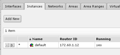

northern Posted July 31, 2019 Author Posted July 31, 2019 можно поподробнее? Вот то, что сделал. Вставить ник Quote
