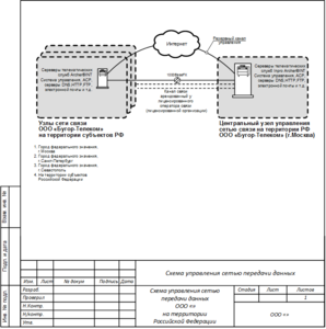

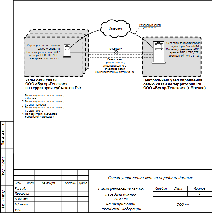

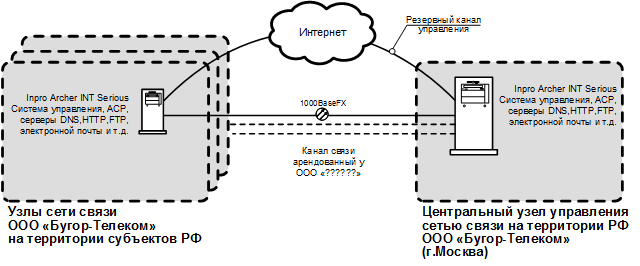

При получении лицензии на всю РФ, кто из личного опыта поделиться информацией.
Кого вписать в "Канал связи арендованный у", чтоб у РКН вопросов не возникло?
@Связной (С) спасибо.
Есть еще вопрос, нужно ли перечислять в Схеме управления сетью передачи данных, что, т.е. какие службы будут работать на серверах (dns, почтовик и т.п.)
или можно ограничиться "Сереверы телематических служб Inpro Archer®INT" - и пусть в РКН сами гадают, что на них крутиться/работает?
