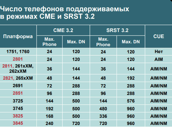

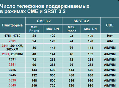

Сбивает с толку только вот такая информация (Таблица 1, Стр.8), что 2811 поддерживает 36 абонентов.
Или это имеется в виду 36 одновременных вызовов, а регистраций на циске может быть хоть 100.
И чем вызвано это ограничение?
