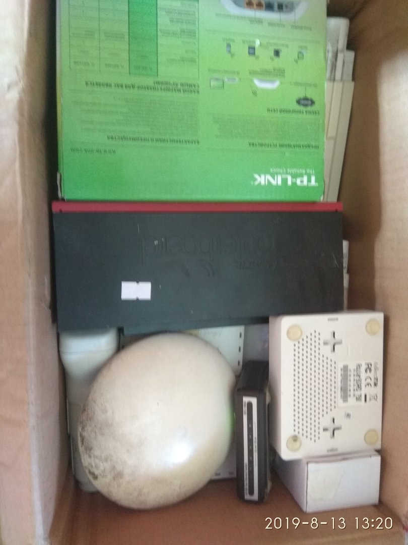

belokuriha Posted August 13, 2019 Posted August 13, 2019 (edited) 11 минут назад, evo9 сказал: вот и не хочется еще платить за бессмысленную диагностику. была б одна точка, я б наверно согласился, но когда целый мешок, рассчитываю на хорошую скидку В чем она безсмысленная? Оплата за диагностику будет только если откажитесь от ремонта , если хоть одну отремонтируете то за все платить диагностику не нужно , факт ремонта был. По поводу скидки , не пойму что вы имеете ввиду под этим словом. У меня вот например пришли коробки , скидок не кто не просил , да и не понятно на что скидка? Я выполнил работу , потратил время которое мог с радостью потратить на семью , а в замен я вам дам скидку , вам начальник так же зарплату со скидкой платит? Edited August 13, 2019 by belokuriha Добавления фото к примеру Вставить ник Quote
