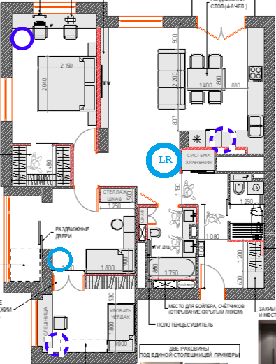

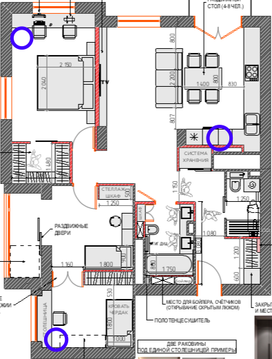

Нужен совет практиков. Есть желание иметь к квартире стабильный wifi на 5ghz как на телефонах, так и на ноутах. Общая площадь где-то 90. Планировка во вложении.
Строится будет на unifi т.к. часть оборудования уже есть, нужно будет докупить одну точку. Сейчас уже есть unifi ac lite. Синим цветом отметил места, где я бы поставил точки. Вопрос в том, не перебор ли в кол-ве точек на такую площадь? Нужно чтобы в удаленных частях жилых комнат был стабильный линк и так же на балконе.
Был опыт установки одной точки unifi ac lite в центре квадратной квартиры и с настройкой минимальной мощности. Как правило уже через одну стену rssi падал на 25 dBm и если еще немного от нее удалится, то линк уже переходил на 2.4.

Я бы на Вашем месте сменил позицию точек, так как между ними будет довольно много преград и есть вероятность, что при "роуминге" клиента всё равно будет выдавливать в 2,4.
Учитывая что у Вас лайты - их ставил бы сверху и снизу, согласно плану. По центру Long Range и желательно к потолку, чтоб был больший смысл от её антенн.
ЗЫ: ну и мощю в 5ке - не больше 20дбм, в 2,4 - не более 15дбм.

Мощность нужно выставлять макcимальную 27-30 дБм.  Хватит 2 правильные точки доступа.  И это не UniFi,  тем более мусор типа Lite.
ЗЫ
Роуминга  у UniFi -НЕТ.
у точек покрытие - сфера/полусфера, и на вашей картинке у точек слева и внизу 3/4 энергии улетят в пустоту/соседям.
стоит обратить внимание помимо стен на полки/шкафы, бывает содержимое шкафов отжирает сигнал посильней чем бетонная стена.
самое лучшее это проверить эмпирически, поставить точку без протяжки проводов в предполагаемое место и пробежаться с смартом по углам, сигнал покажет что и где размещать.

13 часов назад, mindgen сказал:
UniFi неплох в единичном экземпляре. Роуминга у них нет, а миграция на них реализована не очень.
В данном случае я бы UniFi убрал бы куда-нибудь, а вместо него поставил бы два SNR-CPE-AP2.
И не нужно засорять эфир и выкручивать мощность на максимум. Если эфир загажен, это поможет мало, а если чистый, то 20 дБм на такой площади хватит за глаза.
