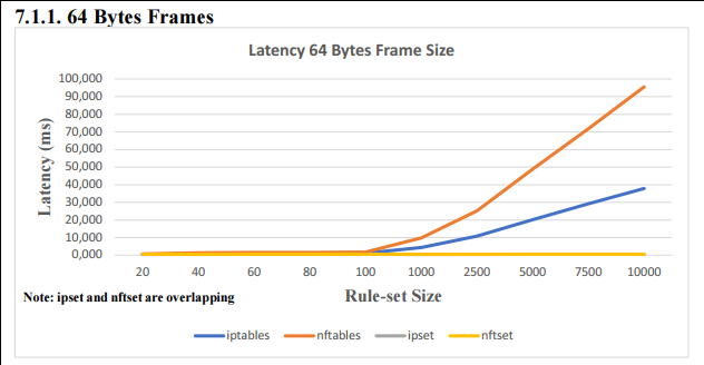

Что я и сделал у себя везде. Новый вариант применял мой скрипт файрволла 12 секунд, тогда как старый справляется за 3 секунды. Производительность собственно самой фильтрации не сравнивал. Но все результаты которые смог найти, указывают, что nftables тормозное. Выигрывает только там, где для iptables подсовывают заведомо дурацкий вариант (например фильтр набора IP-адресов без использования ipset, отдельными правилами).
https://developers.redhat.com/blog/2017/04/11/benchmarking-nftables/
http://www.diva-portal.org/smash/get/diva2:1212650/FULLTEXT01.pdf
39 minutes ago, h3ll1 said:
А если в очереди ipset?
В каком смысле? То что и его тоже уберут? По-моему не должны.
