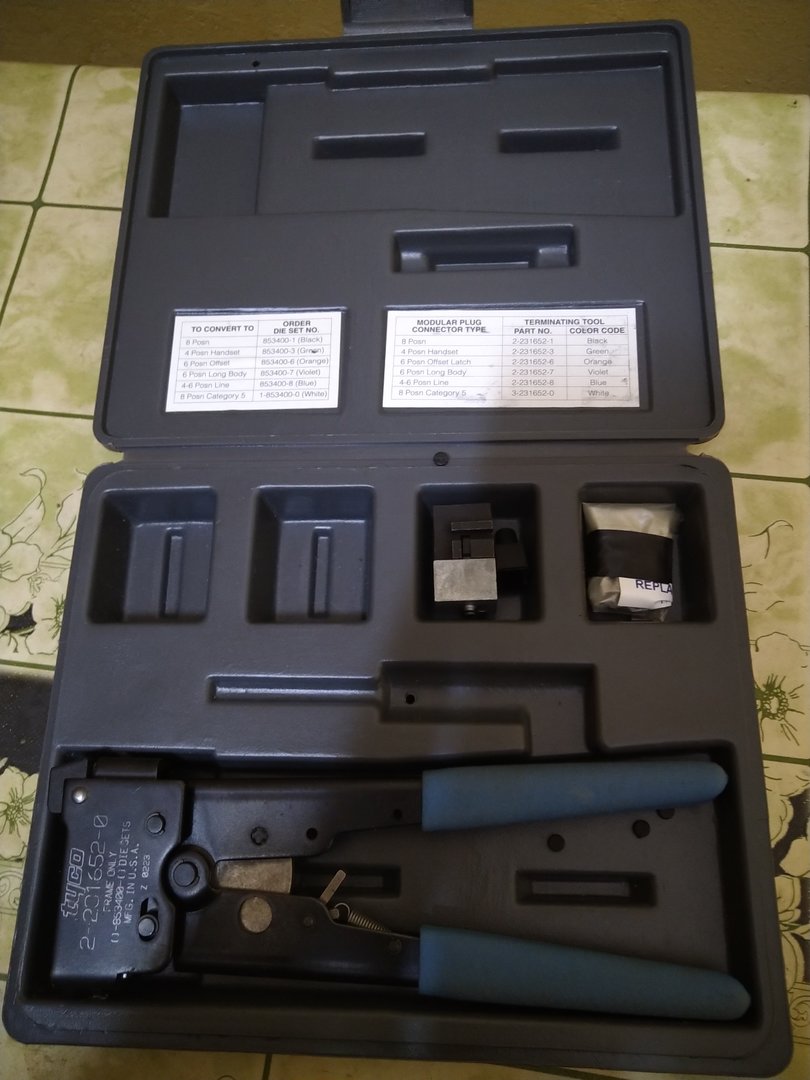

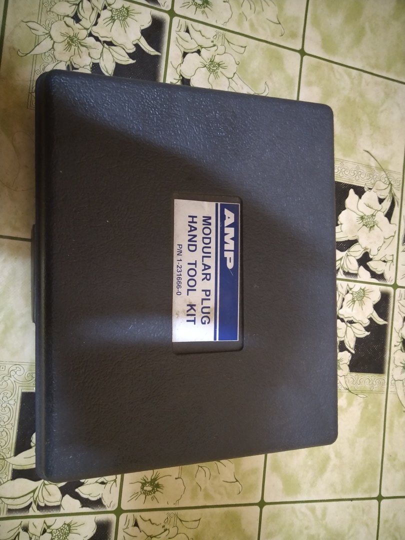

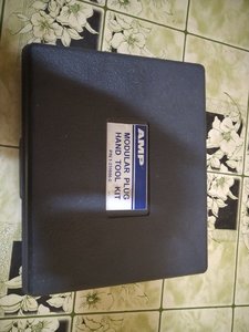

Kellan Posted July 15, 2019 Posted July 15, 2019 Пользую не помню сколько лет трещетку со сменными модулями AMP Modular Plug Hand Tool Kit Вставить ник Quote
