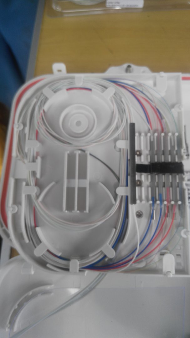

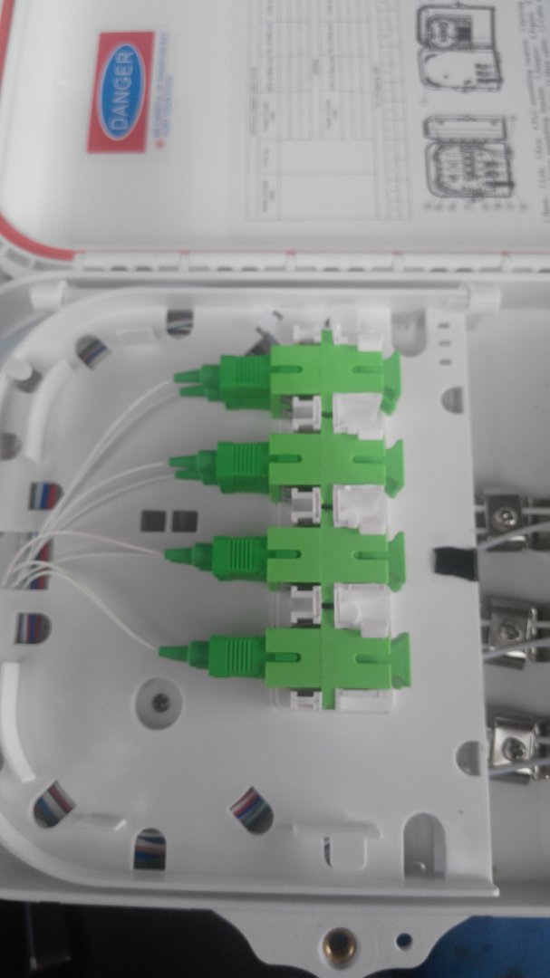

BoomERanG Posted July 12, 2019 Posted July 12, 2019 Приветствую вас! Хотелось бы уточнить как вы делаете подобного рода боксы для GPON. От и до желательно. Вставить ник Quote

sherwood Posted July 12, 2019 Posted July 12, 2019 Так есть уже кмк наилучший вариант это на крышку ставить кассету от муфты, а пигтейлы и концы от делителя и сам делитель укладывать в корпус. Вставить ник Quote
Bachaa Posted July 12, 2019 Posted July 12, 2019 @sherwood Вариант есть - видео нет. Вставить ник Quote
BoomERanG Posted July 12, 2019 Author Posted July 12, 2019 @sherwood А смысл? Не наберешься кассетами. Вставить ник Quote
Bachaa Posted July 12, 2019 Posted July 12, 2019 2 минуты назад, BoomERanG сказал: А смысл? Чтобы сильно не колхозить. Без нее лютый звездец. Вставить ник Quote
sherwood Posted July 12, 2019 Posted July 12, 2019 1 час назад, BoomERanG сказал: А смысл? Можно уложить все в корпус (раньше так и делали), НО этот бокс потом будет очень сложно обслуживать, будет такая каша (звиздец) из волокон/пигтейлов (не смотря что там есть отдельные ложементы куда наматывать), что если потребуется что то вытащить придется разбирать всё. С кассетой на порядок легче, волокна с запасом от кабелей отдельно от делителя с его пигтейлами. Как говорится мухи отдельно, котлеты отдельно. Сказал какой то батька :) Вставить ник Quote
